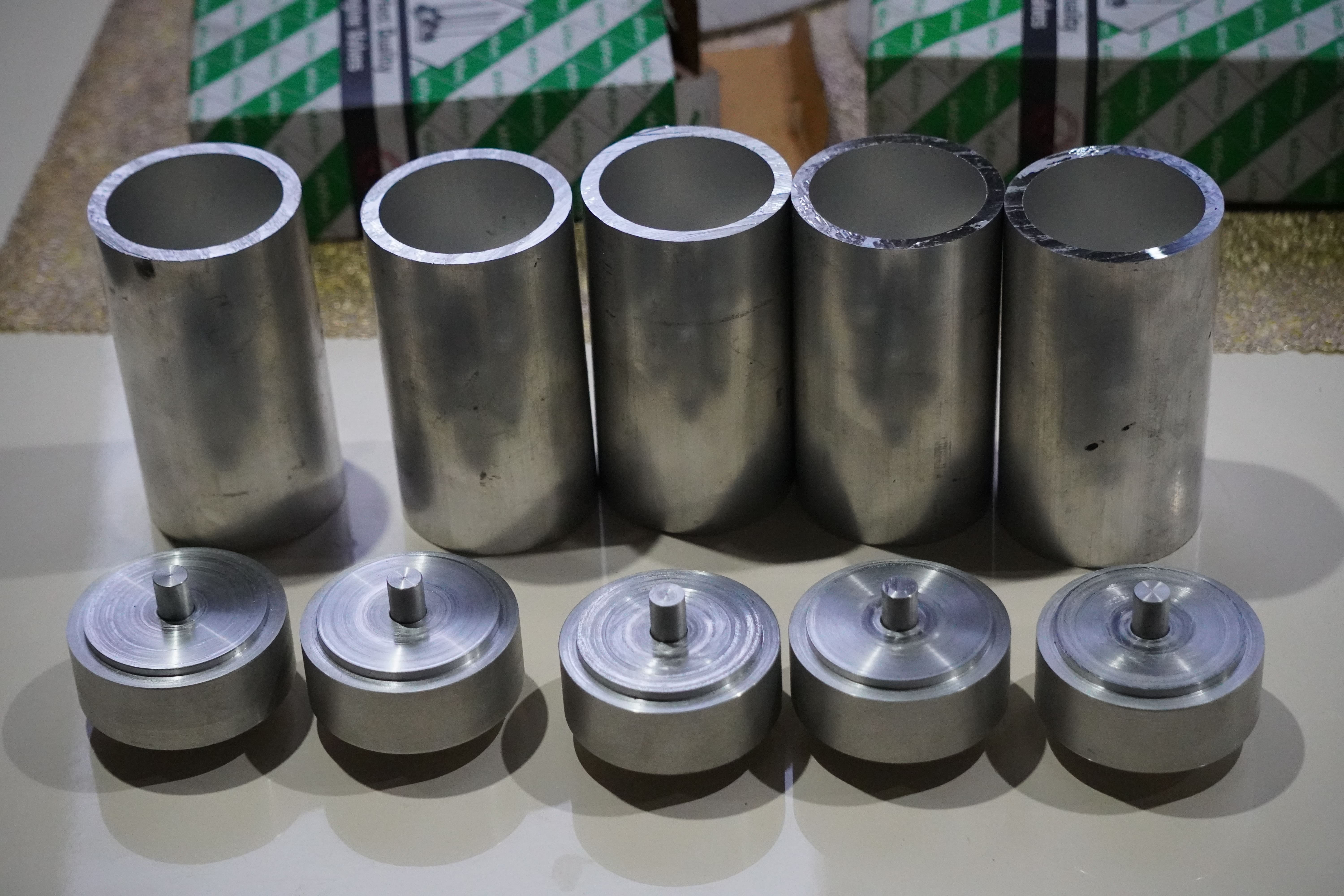

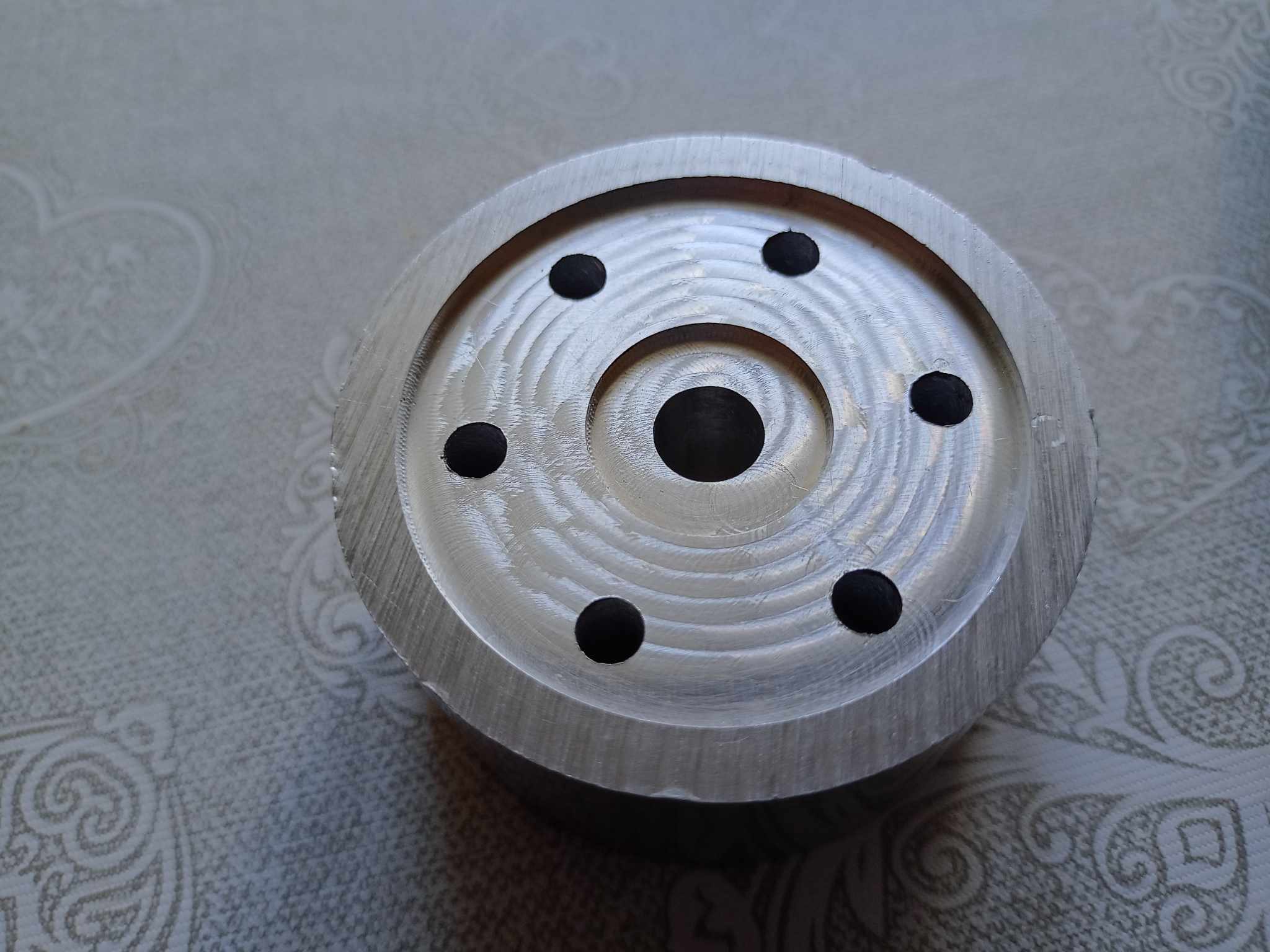

Produkcja pierwszych prototypów do testów ruszyła pełną parą :D . Wykonaliśmy pierwsze sztuki paliwowej części wtrysku materiałów pędnych (na zdjęciu poniżej pierwsza sztuka) teraz polecą one na polerowanie żeby pozbyć się wszelkich niedoskonałości (również widocznych na zdjęciu) i jutro zabieramy się za część wtryskującą utleniacz (jedyny element zrobiony z mosiądzu w silniku). Jeśli wszystko pójdzie zgodnie z planem to w jeszcze sierpniu można będzie się spodziewać jakichś testów.

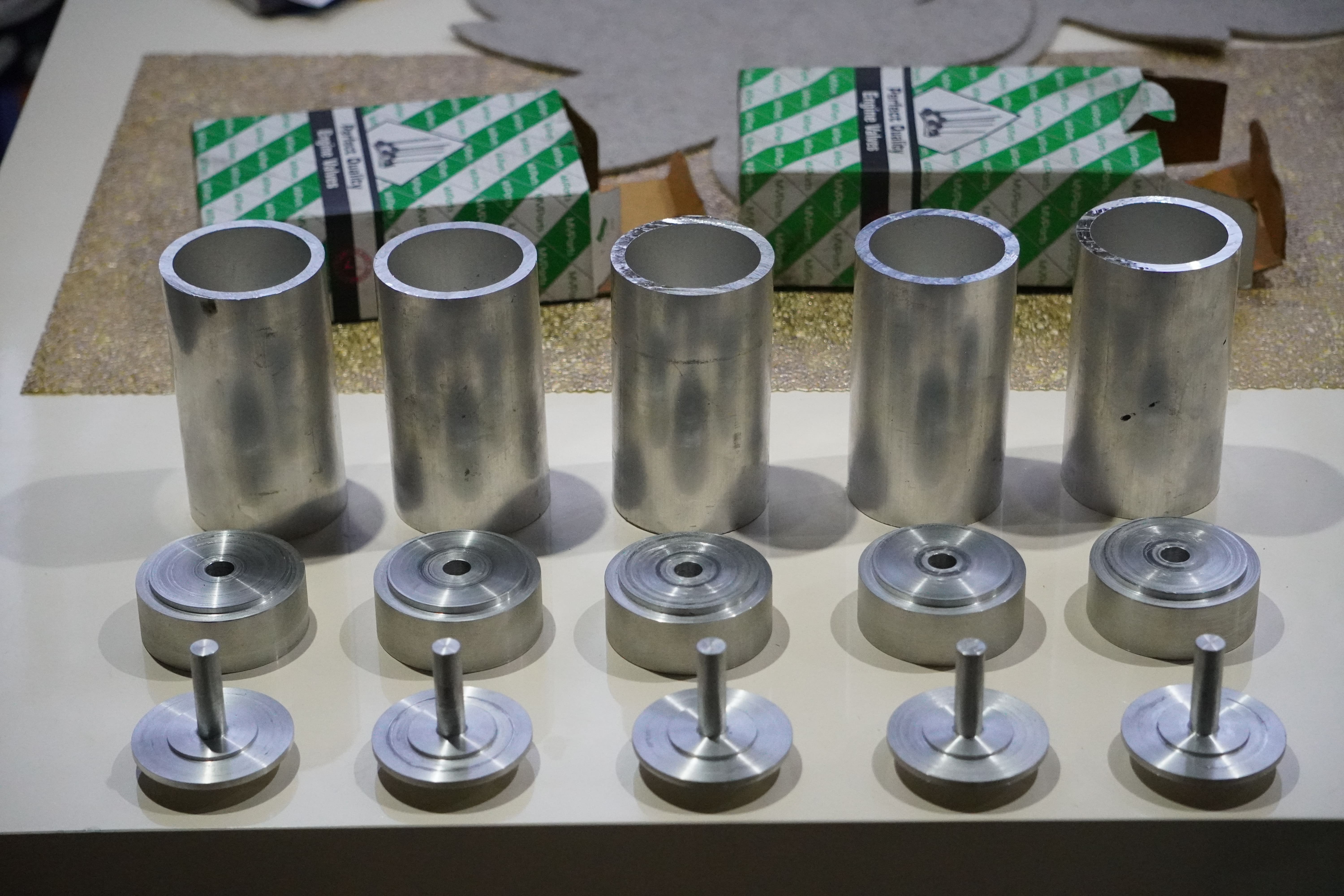

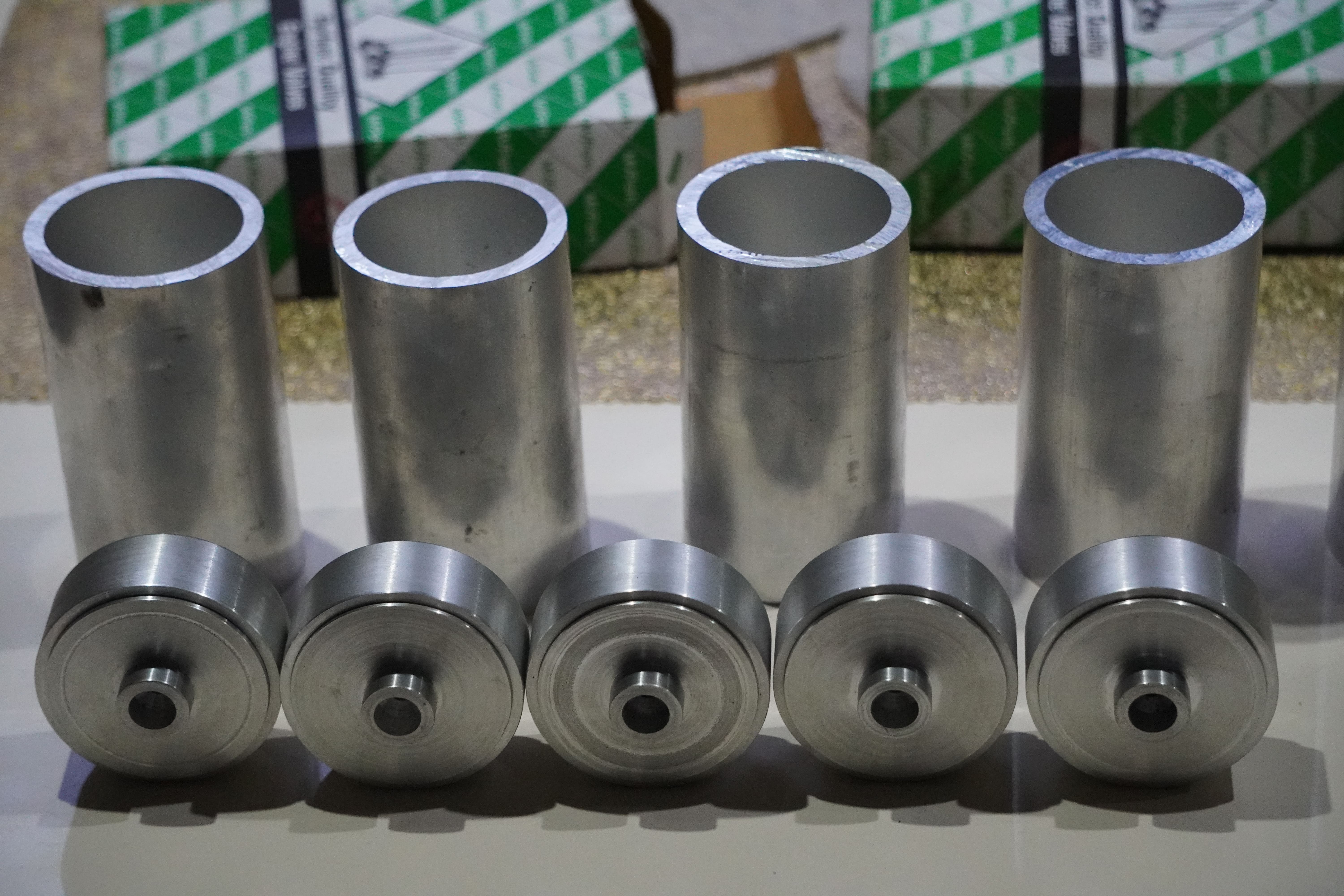

Może i tytanem prędkości nas nazwać nie można, ale w końcu po sprawdzeniu miliona różnych rzeczy ruszyliśmy z robieniem większej ilości naszych liquidów (na razie dla lokalnie zainteresowanych osób, w sumie bardziej w celach kolekcjonerskich), tak więc pierwsze pięć pełnoprawnych ciekłopaliwowców idzie jutro do spawania i przetoczenia wewnętrznej średnicy komory spalania :D
