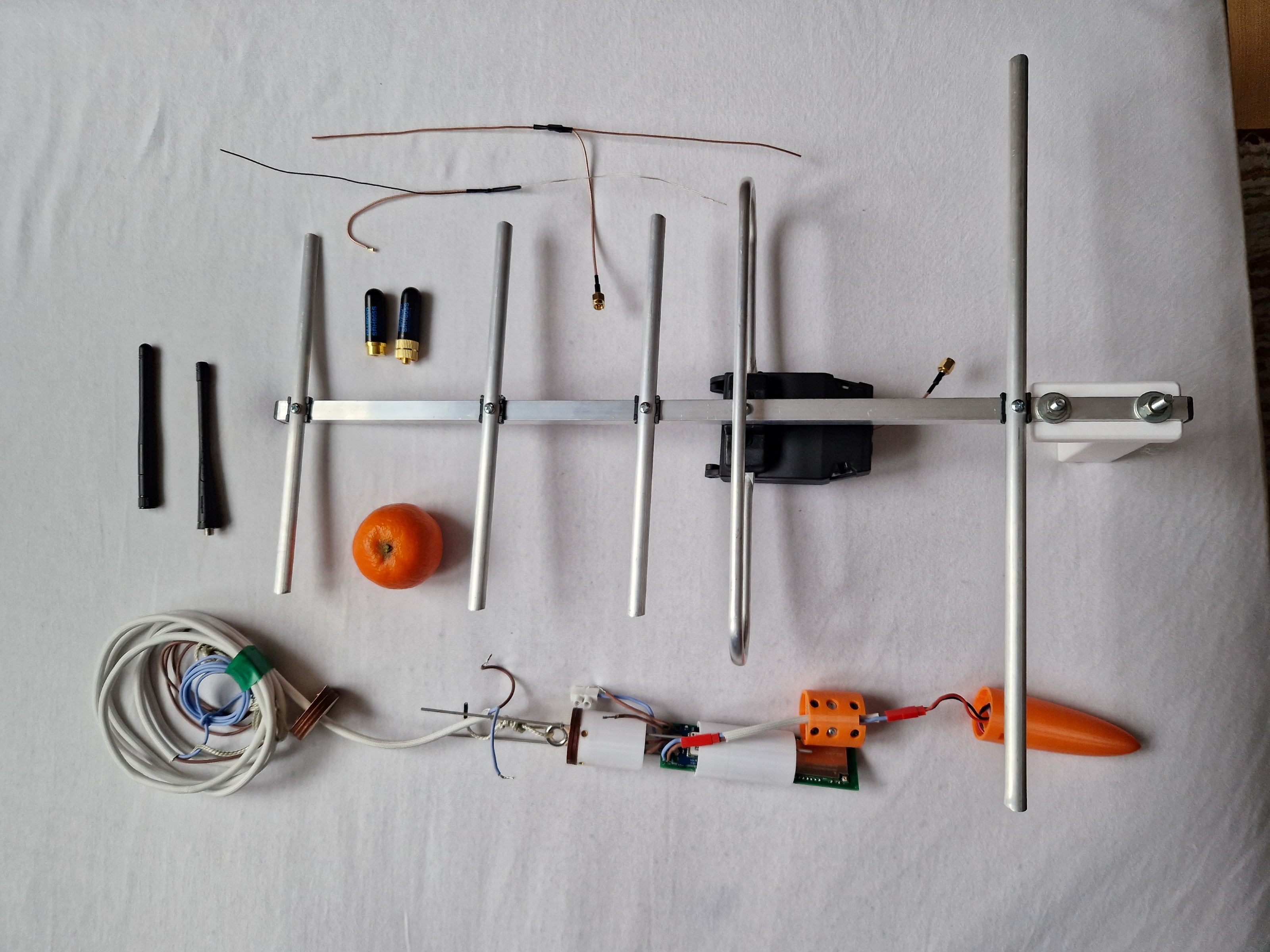

Porównałem praktyczną skuteczność różnych antent. Do nadajnika rakiety (LoRa E22 400M30S) podpinałem różne anteny, przy zachowaniu niezmienionej lokalizacji nadajnika i odbiornika, jak również rzecz jasna parametrów nadawania i odbioru. Po stronie odbiorczej była krótka antena od Baofenga 888s, na module RA-02.
Poniżej podaję porównawczo moce otrzymanych sygnałów:
1) dipol własnej konstrukcji z drutu ze skrętki CAT5, (słabo zestrojony z uwagi na brak przejściówki UFL do nanoVNA): -33dBm (0.0005mW)
2) dipol z drutu miedzianego 1mm, dobrze zestrojony: -26dBm (0.0025mW)
3) antena "noname", fabrycznie dostałem ją z jakąś Lorą, 11cm długości: -27dBm (0.0020mW)
4) podróbka Diamond SRH805S z gładką podstawą: -28dBm (0.0016mW)
5) podróbka Diamond SRH805S z moletowaną podstawą: -28dBm (0.0016mW)
6) antena od Baofeng 888s: -29dBm (0.0013mW)
7) Yagi ATK-5, ustawiona w kierunku odbiornika: -21dBm (0.0079mW)
Wszystkie anteny ustawione na najgorszy przypadek, tzn. poziomo, 90deg względem polaryzacji anteny odbiornika.
Na analizatorze antenowym NanoVNA anteny 3-6 stroją dobrze o ile pracują w warunkach, do jakich zostały zaprojektowane, tzn. o ile mają pole masy pod sobą - zakłada się, że są zamontowane na ręcznych radiach a ręka użytkownika tworzy masę pod anteną. W momencie kiedy rzuci się je "luzem" - a więc tak, jak w rakiecie, SWR zachowuje się bardzo chaotycznie i nieprzewidywalnie. Dipole raz zestrojone stroją dobrze w każdej pozycji, mają natomiast inne wady - są długie (ok 35cm) i ich charakterystyka kierunkowa jest bardzo zmienna, tzn. w różnych kierunkach promieniują różną moc.
Yagi będzie ciężko wpakować w rurkę o średnicy wewnętrznej 34mm, więc spróbuję użyć dipola, mimo jego wad. Zobaczymy czy się zmieści.
A Wy jakie macie doświadczenia z antenami do LoRy?
Mateusz
ps. Banana nie miałem, musi wystarczyć mandarynka

Samo użycie częstotliwości 433MHZ do rakiety to bardzo mocno poroniony pomysł. Twoje testy też nic nie dały za wyjątkiem zamieszania. Trzeba pamiętać o charakterystykach anten i położeniu rakiety z anteną względem odbiornika. Temat jest na tyle trudny, ze względu na wymiary anten, że nie ma prawidłowego dobrego rozwiązania. Jest tylko mniej złe.

A tu nie. O charakterystykach anten pamiętam, ale chętnie przeczytam o bardziej miarodajnym teście wykonanym przez Ciebie - temat ma na celu wywołanie konstruktywnej dyskusji i doprowadzenie do wyłonienia najmniej złego rozwiązania o którym piszesz. Zaproponuj lepszy test - uśrednianie z różnych pozycji anten względem siebie?
