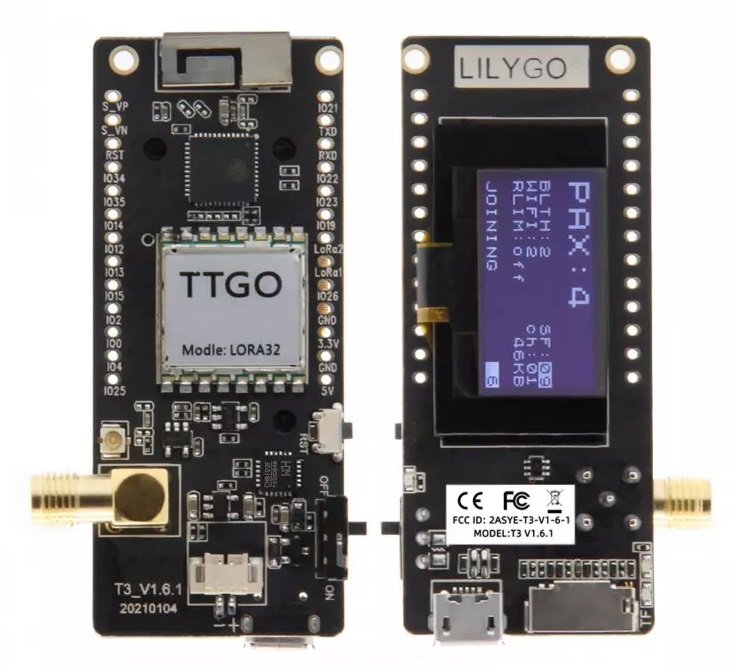

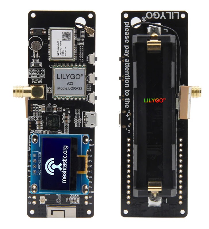

Do budowy stacji potrzebna jest jedna z kompatybilnych płytek opartych na ESP32 i module LORA 433MHz. Jeśli płytka zawiera odbiornik GPS to na wyświetlaczu pokazana jest odległość i kierunek do trackera. Na ten moment projekt był testowany na dwóch płytkach, które można zamówić z Aliexpress itp. Największą zaletą modułu T-Beam jest wbudowany koszyk na akumulator 18650.
Wspierane płytki:
  1. TTGO/Lilygo T-Beam - zawiera odbiornik GPS - np. Aliexpress
  2. TTGO/Lilygo LoRa32 - np. Aliexpress
