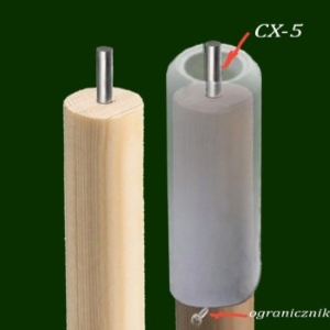

Osobiście zaginałem rurkę PCV na gorąco np.wciskając w "stożek lejka kuchennego" i wtedy wygląda to mniej więcej tak potem (wielokrotnie sprawdzony) cement do osadzania kotew CX5 .Stożek w dyszy i średnicę krytyczną najprościej odp.zaostrzony patyk i wiertło.
- dysza w pcw.jpg (162.84 KiB) Przejrzano 4310 razy

Czy mógłbyś wytłumaczyć konkretniej ( szczegółowo ) jak zrobić taką dyszę. Z tego co powiedziałeś koniec rurki zaokrągliłeś i co potem trzeba zrobić?

Mnie ciekawi jak zrobił dyszę z tego cementu
Re: Jak zrobić dysze pcv
Samoa technika, taka najprostsza : dobrać wałek do wewnętrznej średnicy rurki PCV . Na środku końca wałka nawiercić otwór wbić metalowy pręt .Wsunąć w rurkę tak co by zostało miejsce (1.5 - 2cm) na zaprawę cementową CX-5.Można wkręcić śrubkę ,gwoździk czy oblepić taśmą wałek coby się nie przesunął . Zmieszać CX z wodą (gęstość śmietany) i wypełnić pustą przestrzeń.Trzeba wlewać czy upychać dość szybko bo cement szybko twardnieje. Po lekkim stwardnieniu robimy obrót wałkiem i wyciągamy go.
To jest taka prymitywna dysza bez stożków.Nie pytaj o grubość tego metalowego pręta bo grubość jest uzależniona od ilości ,jakości,struktury,powierzchni spalania paliwa itd. To samo się tyczy prawdziwej dyszy Lavala ( takiej ze stożkami) której długość i kąty stożków ,średnica krytyczna są ściśle powiązane z budową całego silnika.Na początek najlepiej "skopiować" czyjś przetestowany projekt .

Włożyłbym stożek do rury PCV i tak jak pokazujesz na obrazie zalałbym to betonem a potem wywiercił dziurę
No i widzisz da się pomyśleć .
