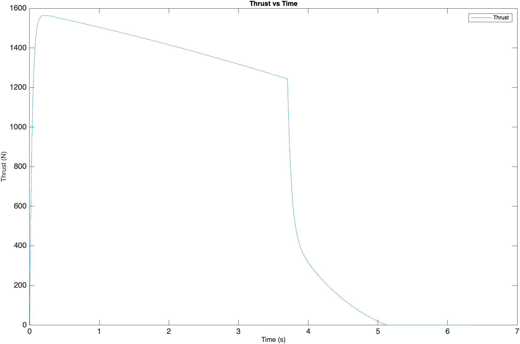

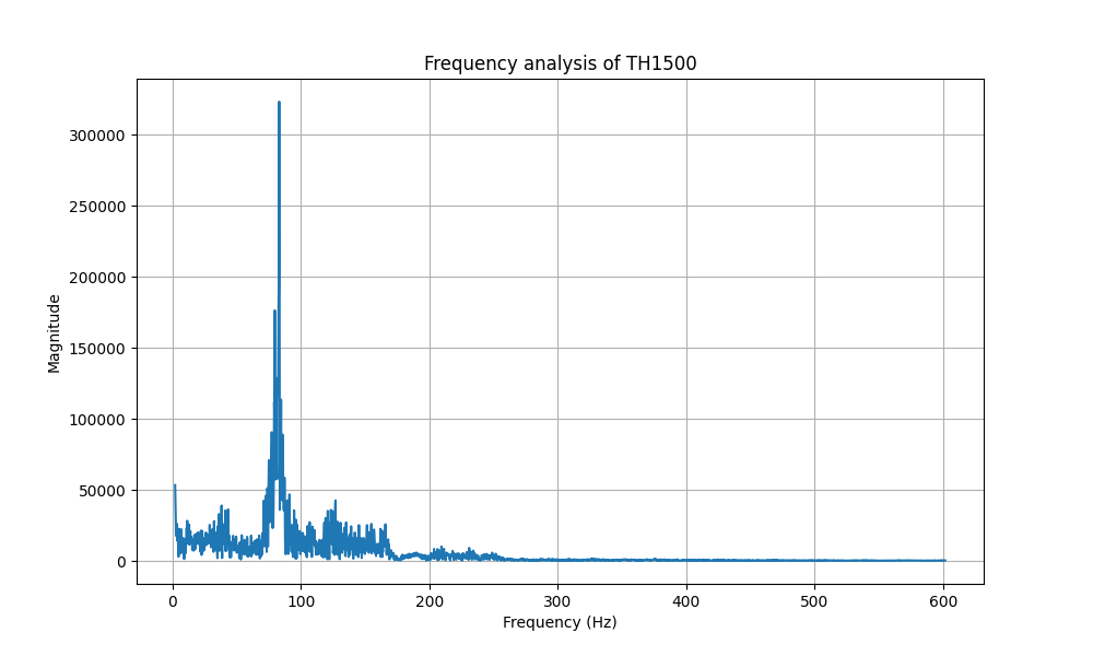

Pod koniec zeszłego roku odbył się kolejny test silnika hybrydowego do rakiety Wniebowzięcie-3H. Jest to dłuższa wersja silnika TH1200 który miał okazję wybuchnąć w sierpniu. Tym razem pozbyłem się pręta paliwowego (co potem okazało się lekkim problemem) oraz pogrubiłem izolację. Zwiększony został też planowany ciąg.
Silnik pracował normalnie i poprawnie z lekkim dodatkiem niestabilności spalania o częstotliwości ok. 90Hz oraz stosunkowo twardym startem po którym się chwilę się zbierał do stabilnej pracy. Rzeczą która jest do poprawy przed kolejnym testem jest O/F, ponieważ wyniosło ono aż 24 :shock: przez co impuls właściwy nie powala. Poniżej załączam film z testu oraz kilka zdjęć.

Wykres z hamowni
Wykres z hamowni
Wykres ciągu z symulacji
Analiza częstotliwościowa silnika z hamowni
