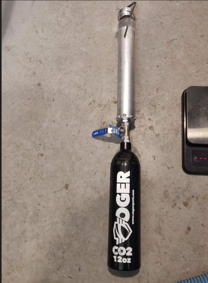

Cześć, chciałbym opisać moją pracę nad pierwszym silnikiem hybrydowym.
Wykorzystałem gotową butlę HP o pojemności 0,5 l. Korpus z rury aluminiowej 40 x 2.
Jako wtrysku użyłem gotowej złączki hydraulicznej na wężyki 4/6 mm.
W złączce umieściłem kawałek wiertła 8 mm wg patentu Konrada który opisywał na discordzie. Wtrysk jest bardzo prosty do wykonania w zaledwie kilka minut.
Żeby zobaczyć jak mniej, więcej będzie się sprawdzał zrobiłem próbę wodną.

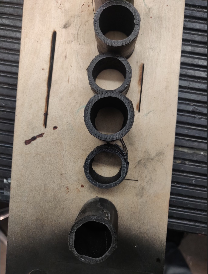

Żeby oszacować średnicę kanału paliwa, zrobiłem jeszcze zrzut na zimno. Zgodnie z radami Robercika z forum chciałem osiągnąć strumień ok 700.
Jako paliwo użyłem drukowanej rury z ABS. Liner z rury fenolowej.
Po kilku nieudanych testach, w końcu udało mi się dopracować zapłon. Znów poradziłem się Konrada i wspomniał mi o użyciu lontu jak np w studencie. Z racji małej średnicy kanału musiałem to trochę zmodyfikować.
Robiłem testy z różnymi lontami i w tej chwili używam dwóch. Jednym szybkopalnym robię oplot w koło zgrzanej rurki a drugim, który spala się wolniej i nie chciał odpalać od standardowego zapalnika,
robię dwie wkładki w kanale paliwa i wklejam je na klej cyjanoakrylowy.

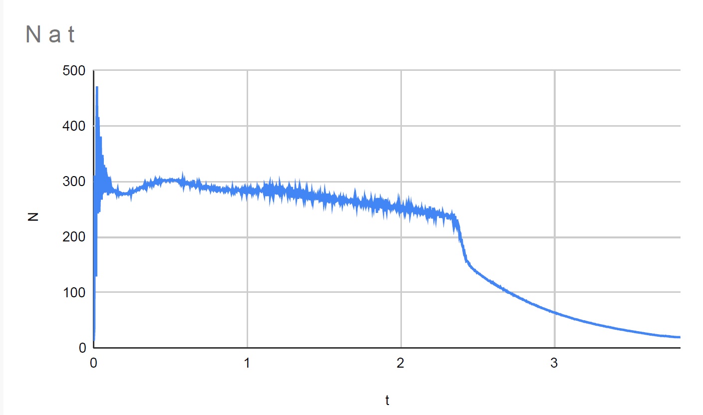

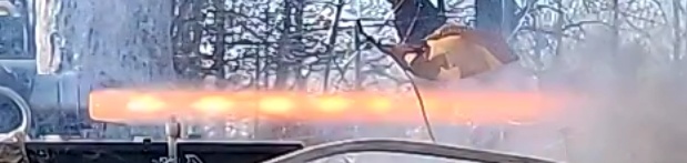

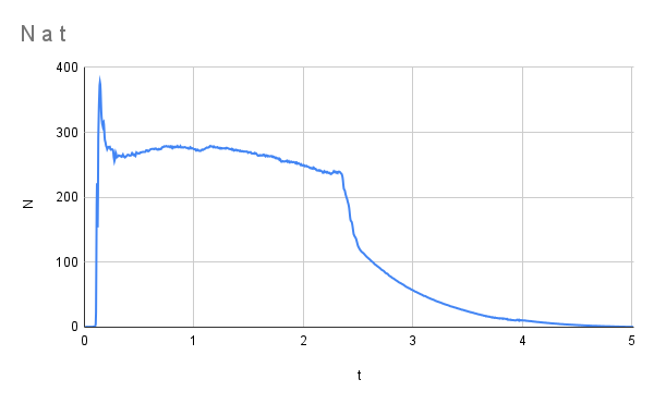

II test
Udało się poprawić osiągi
Impuls całkowity 696 Ns
ISP 185 s
O/F 7,7
N2O 341 g
ABS 44 g
Paliwo ABS 32x15,6 mm dł. 185mm
https://youtu. be /yWNVzN-F-60
N a t (1).png (15.63 KiB) Przejrzano 5832 razy

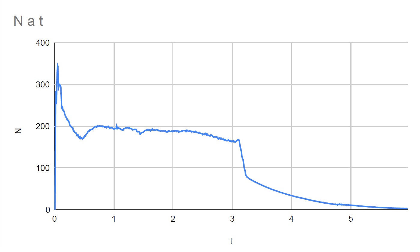

Kolejny test chciałem wykonać na hamowni pionowej. Zachęcony recenzją Pirana na yt ( bardzo polecam film ) kupiłem sobie spawarkę na drut samoosłonowy z lidla i zrobiłem pionową hamownię.
III test
Wydłużyłem paliwo o 2,5 cm
Impuls całkowity 757 Ns
Isp 194 s
O/F 6,3
N2O 344 g
ABS 54,5 g
Paliwo ABS 32x15,6 mm dł. 210mm
Dysza 9mm
https://youtu. be /l3KWi5iD4uI

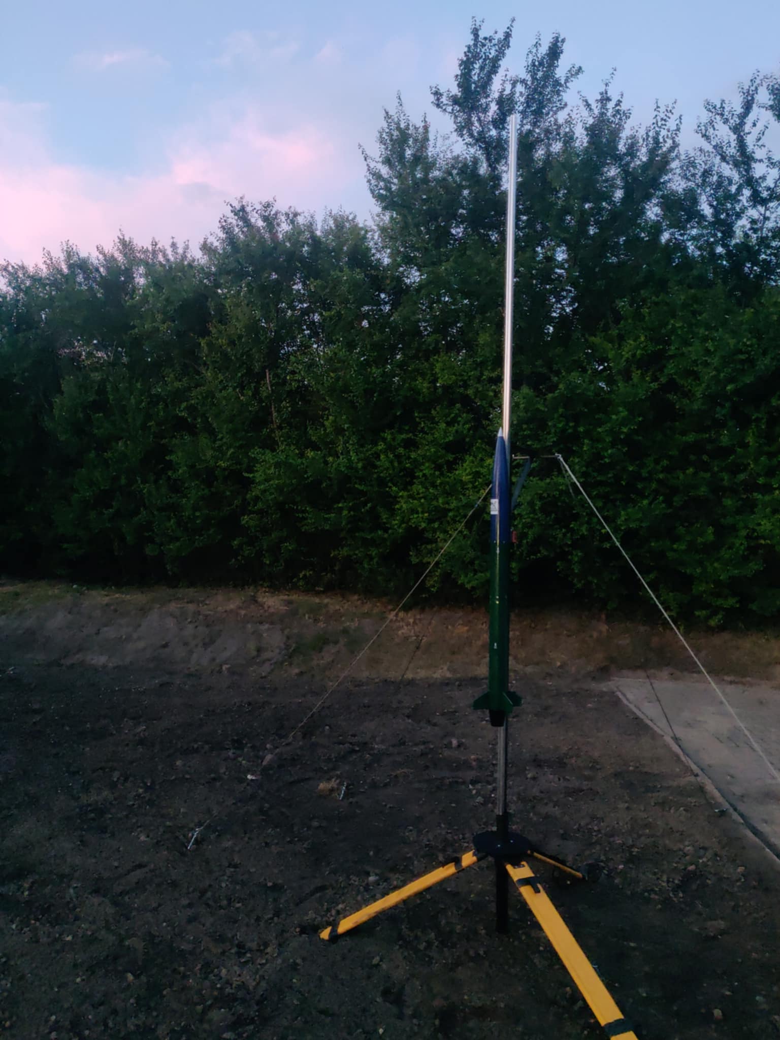

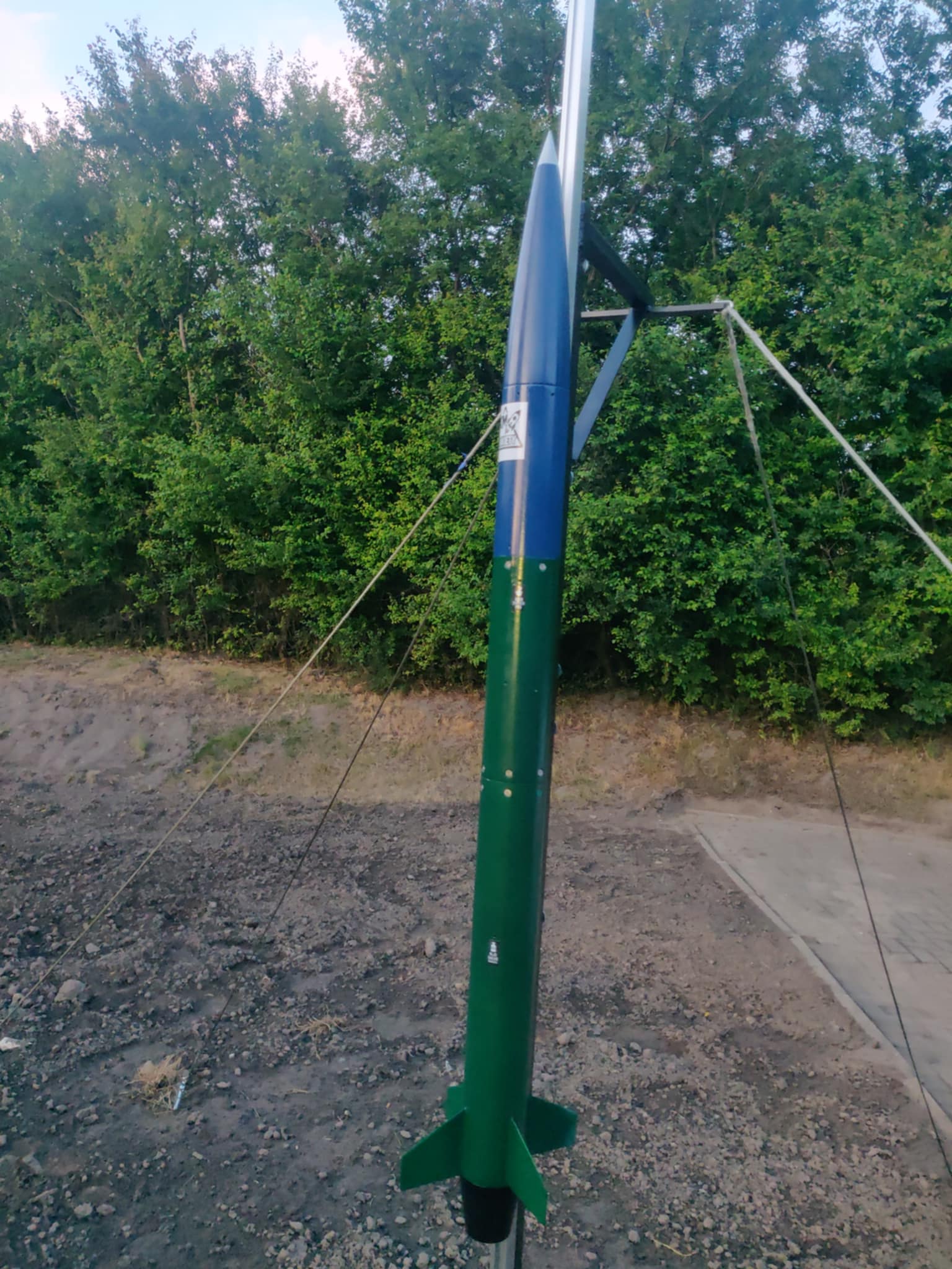

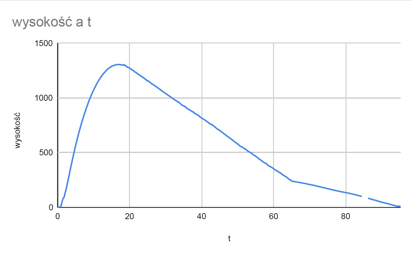

Silnik poleciał na tegorocznym LRE.
Mimo, że nie wszystko zadziałało zgodnie z planem, lot był udany. Rakieta poleciała na około 1300m i bezpiecznie wylądowała na drzewie.
Elektronika 2x apogemix, tracker PTR. Dual deploy z dwoma cutterami.
