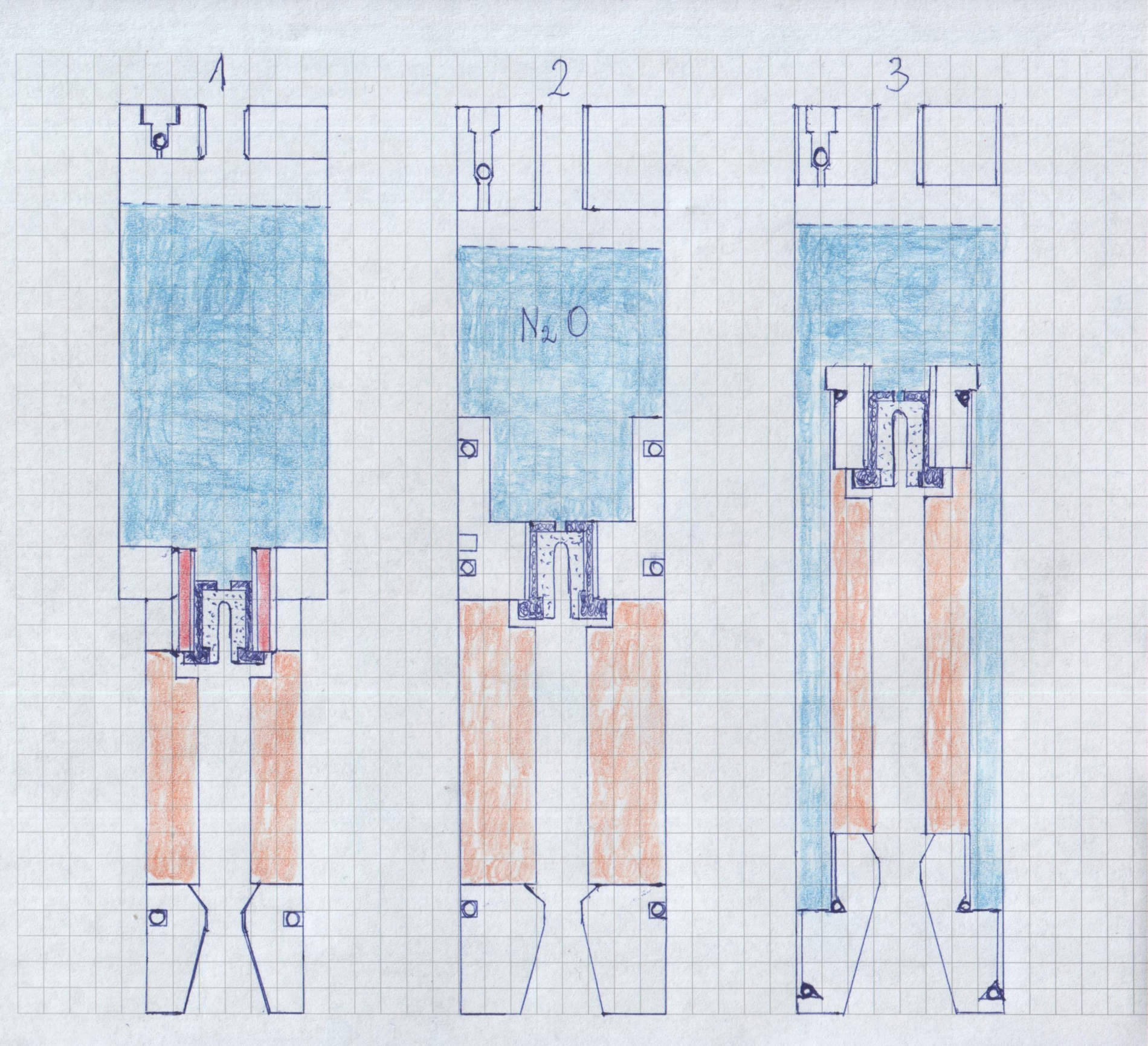

Konstrukcje silników hybrydowych można podzielić na 3 grupy:
1.-Silniki z rozdzielonym zbiornikiem i komorą spalania/KS/,które są ze sobą skręcone.Z reguły zbiornik N2O jest większy
bo jego ilość jest kilkakrotnie większa/stechiometrycznie do 8,5raza/od ilości paliwa,którego daje się więcej ze względu
na jego nierównomierne zużycie.Paliwo wypala się w kanale bardziej im dalej od wtrysku w stronę dyszy.Początkowy kanał
walcowy zmienia się w ostry stożek,który przy wtrysku może zachować średnicę początkową kanału,natomiast przy dyszy jego średnića może być 3-krotnie większa i dochodzić do ścianek KS.Dzięki gwintowanemu łącznikowi/fi20x25mm GZ M20x1
i GW 1/4"/można łączyć dowolny zbiornik z dowolną KS i wkręcać pirozawór.
2.-Silniki z pływającą przegrodą z jednej rury Al,której objętość podzielona jest za pomocą ruchomej przegrody
uszczelnionej 2 oringami. Można zmieniać objętość zbiornika i KS,jednego kosztem drugiego.Dysza i zatyczka uszczelnione
oringami a skręcone za pomocą śrub.Ziarno paliwa musi być sztywne bo parcie przegrody na nie/przy fi 38mm/może dojść
do 680kG przy temp.30stC.
3.-Silniki z wewnętrzną KS gdzie rura dłuższa o większej średnicy stanowi obudowę zbiornika i silnika,natomiast krótsza
o mniejszej średnicy skręcona z dyszą stanowi KS zanurzone w N2O.Zatyczka zbiornika może być spawana,wkręcana lub
skręcana śrubami.Dysza jest wkręcana i do KS i do zbiornika.Na początku pracy KS jest zasilana ciekłym N2O a po
zrównaniu jego poziomu z wtryskiem, gazowym.
Załącznik:rysunek poglądowy/przekroje silników/.
Przekroje silników hybrydowych
Otwory pod cyframi 1,2,3 to gwinty wewn.1/8" na wtyki szybkozłączy dwustronnie odcinających DN5 do napełniania.
Otwory obok to odpowietrzniki,brakuje tam śrub imbusowych M4x6-10.
CDN.

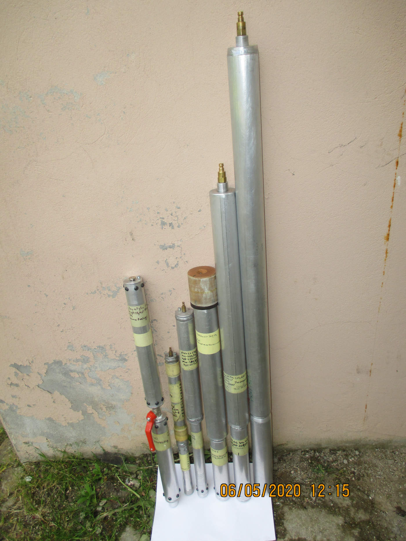

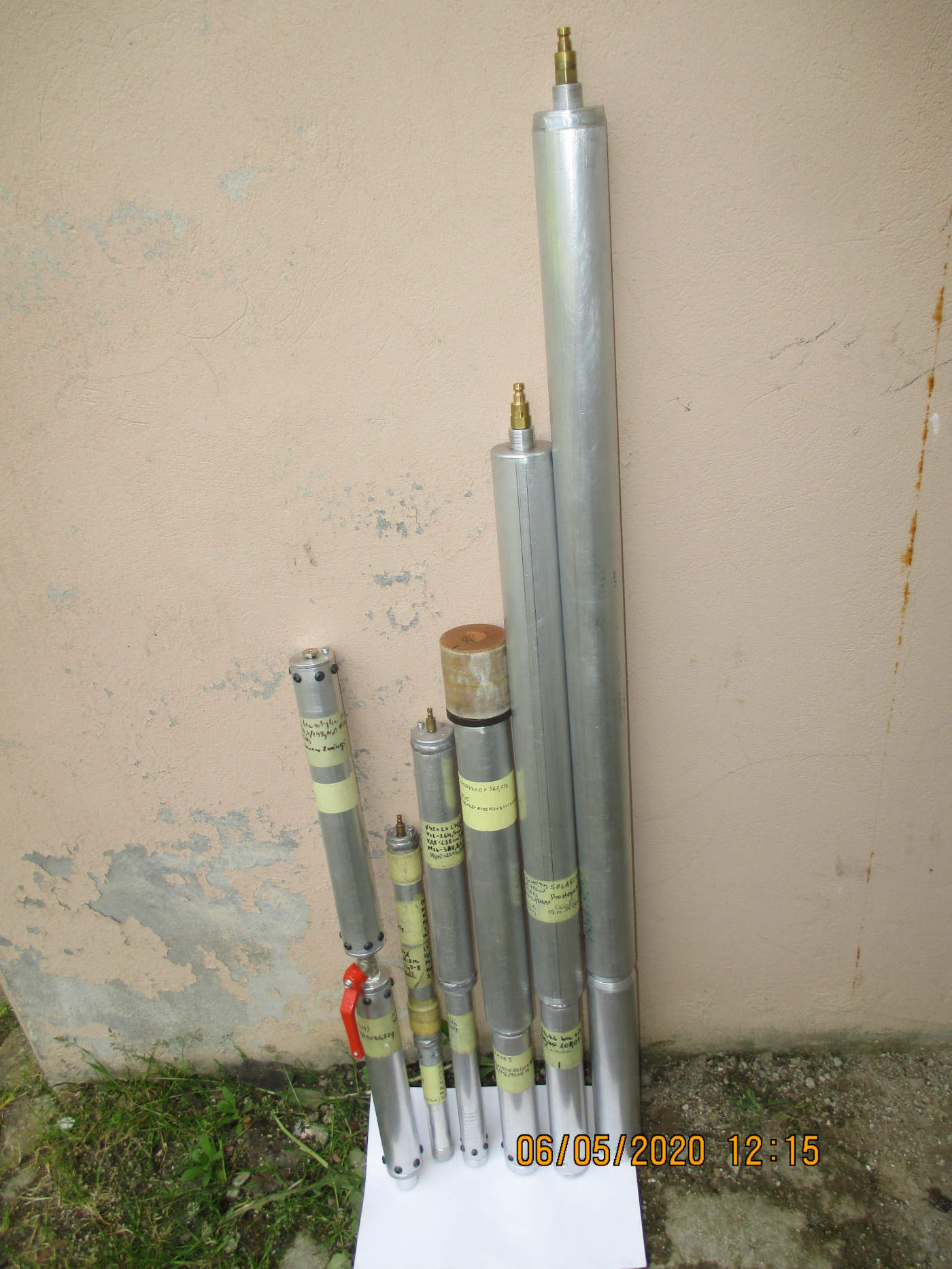

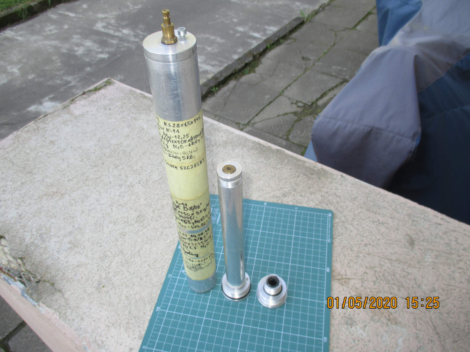

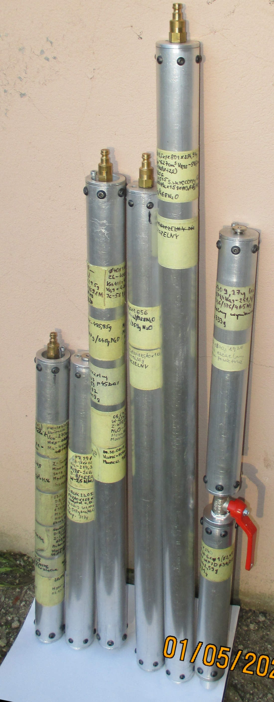

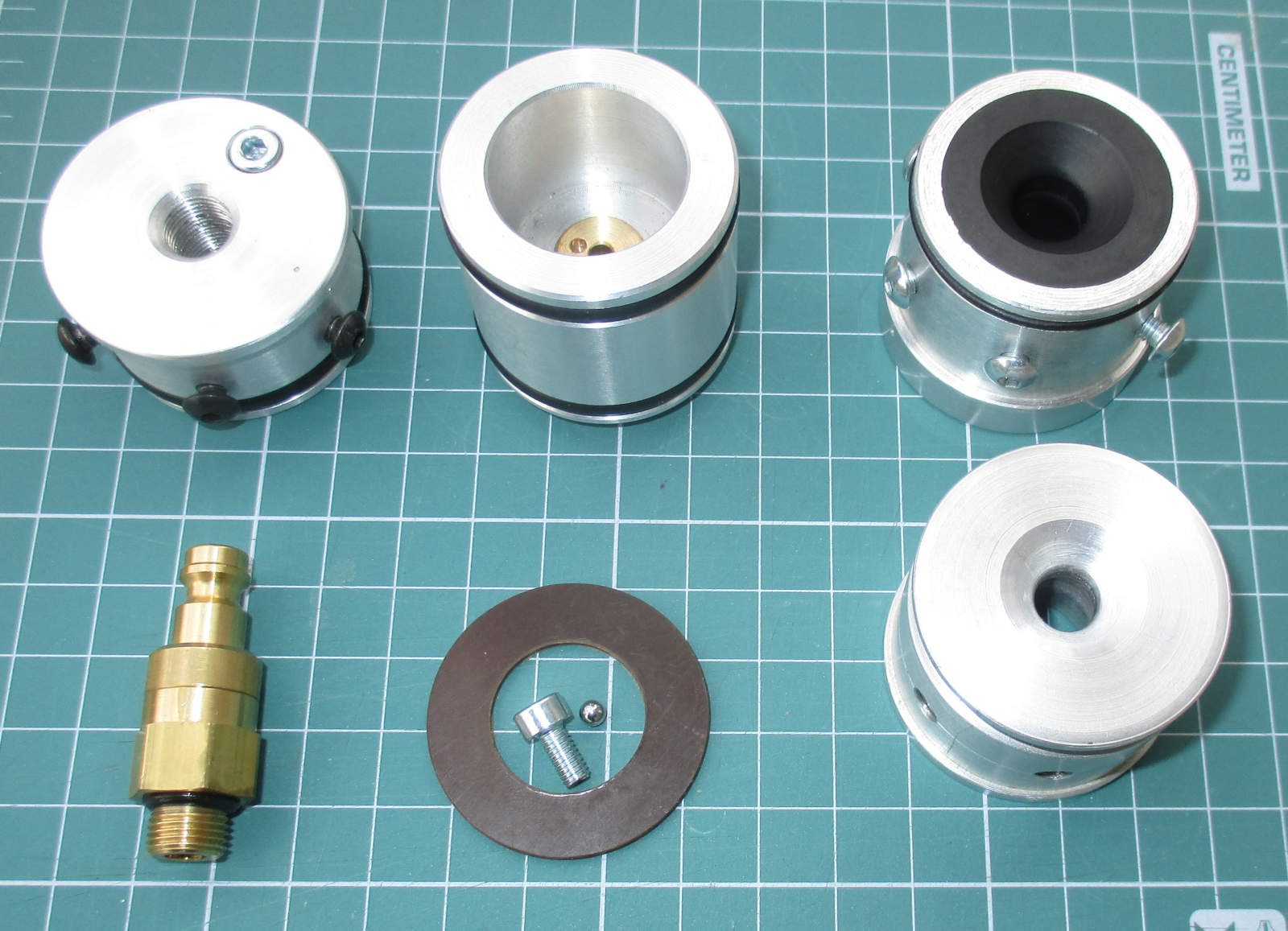

Pora przedstawić na zdjęciach silniki z pływającą przegrodą/przekrój 2/.
Silniki:
Od lewej:2x340Ns,2x650Ns,800Ns i testowy 330Ns.
Silnik testowy do badania wtrysków wielopunktowych,zawór uruchamiany ręcznie za pomocą linki.

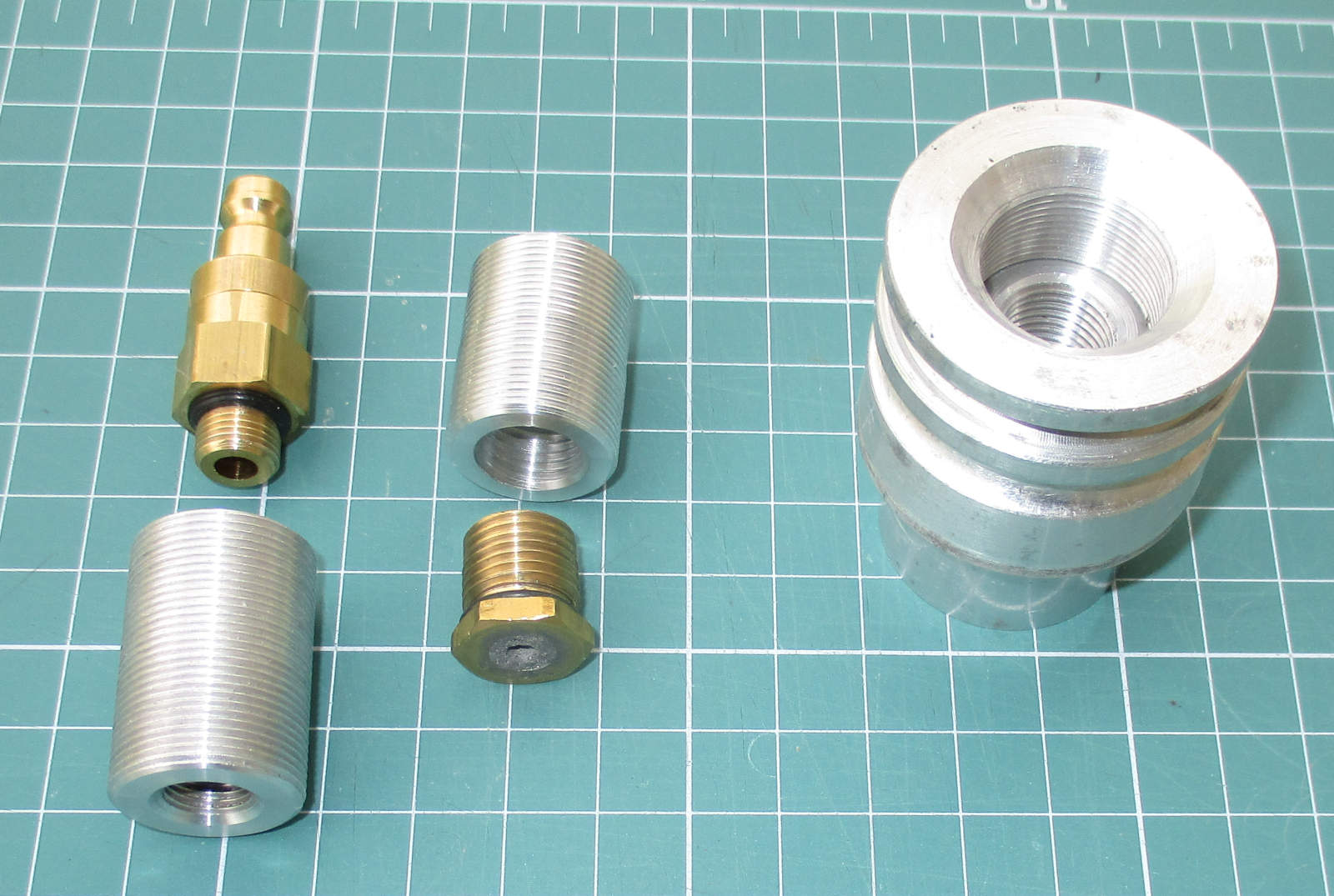

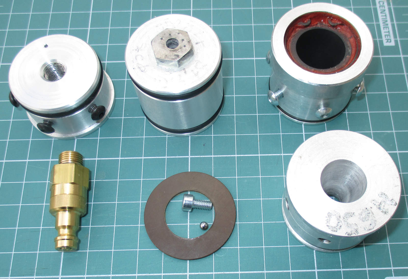

Elementy silnika:
Zatyczka,przegroda,dysze,wtyk szybkozłącza, śrubka i kulka odpowietrznika widok od góry.
Jak wyżej,widok od dołu.

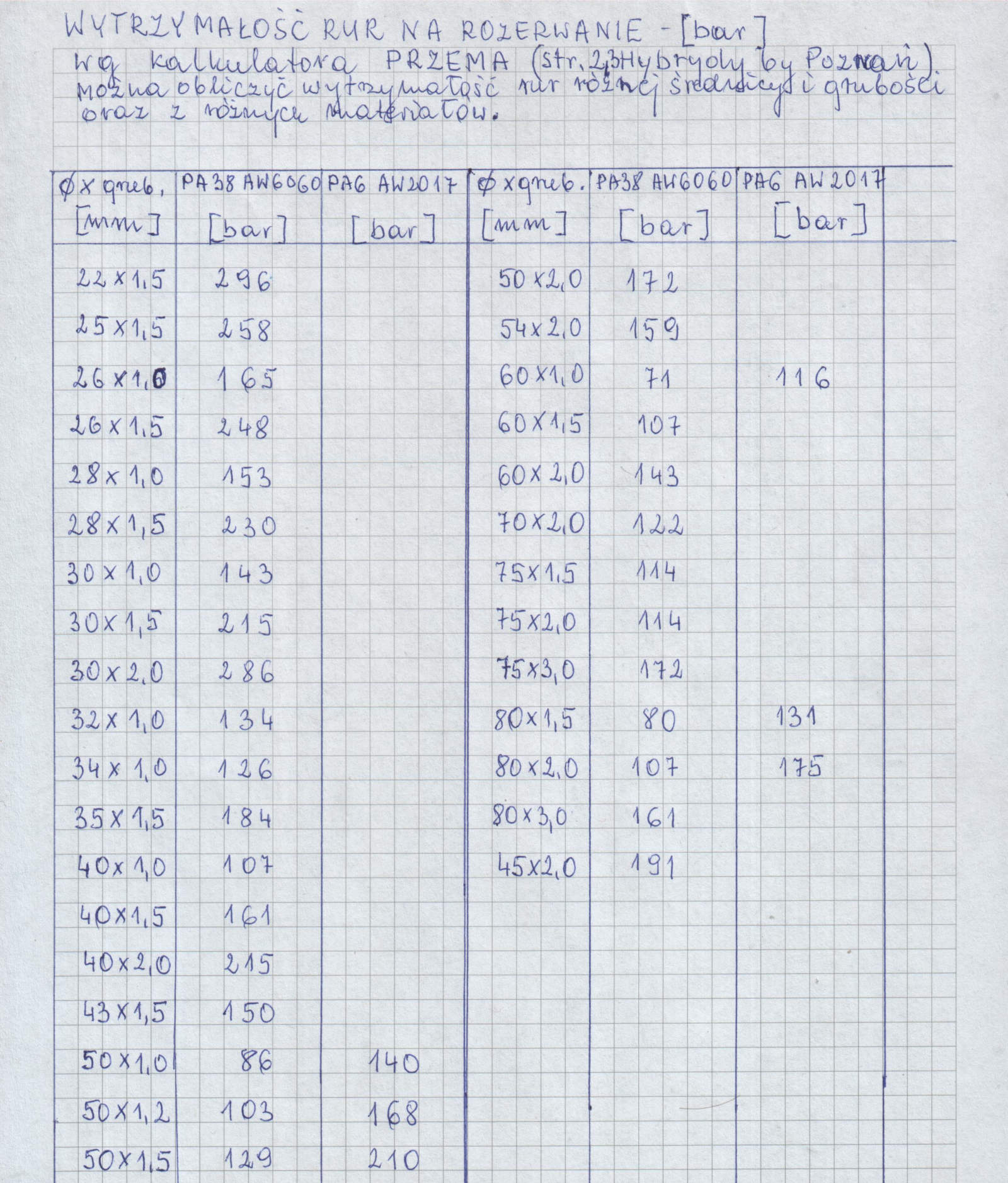

Dalej tabela wytrzymałości rur Al obliczonych na podstawie kalkulatora przez Przemka/str.2i3 Hybrydy by Poznań/.
Tabela wytrzymałości rur Al.

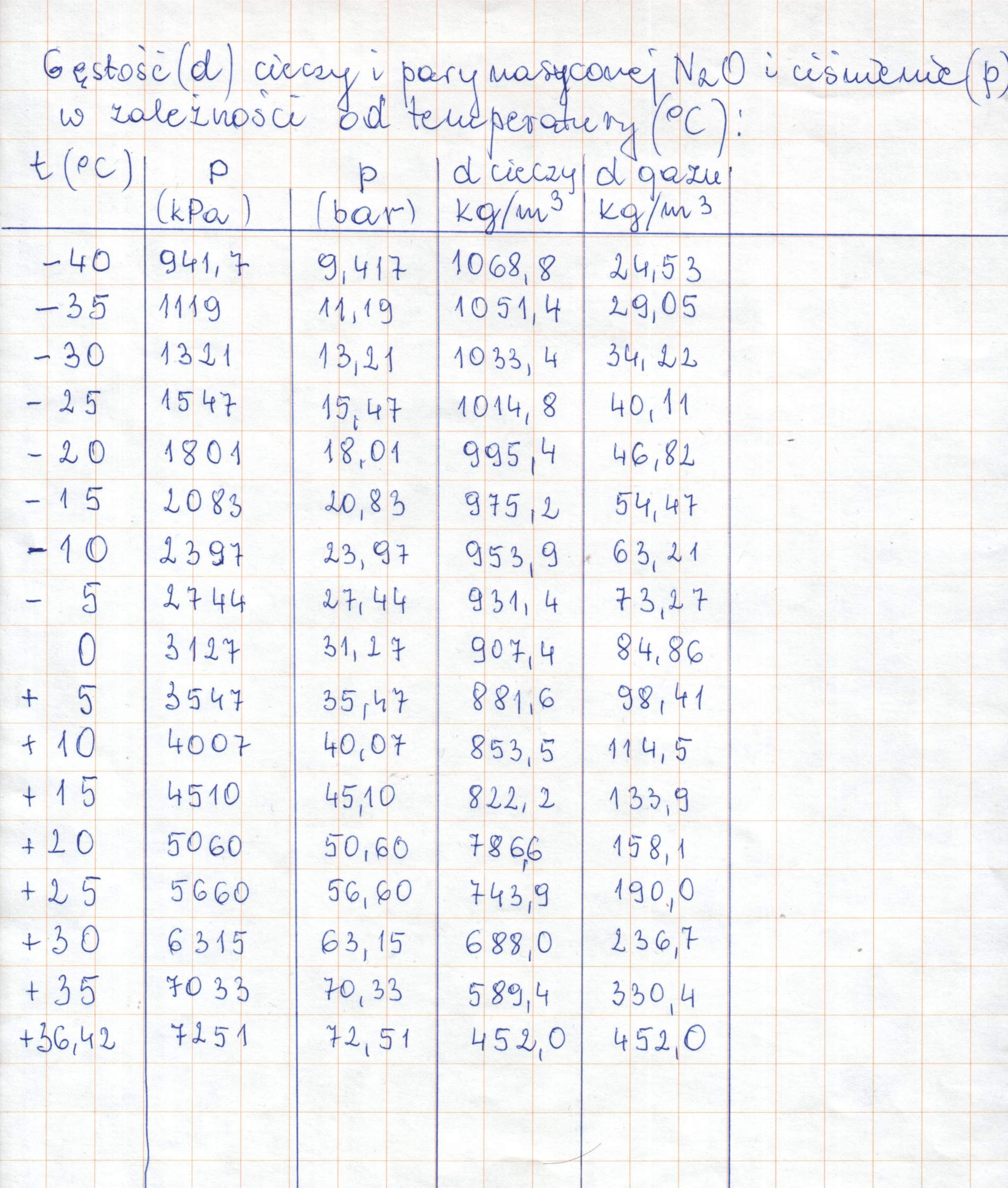

Do projektowania potrzebna będzie Tabela gęstości fazy ciekłej i gazowej oraz prężności par w zależności od temperatury
podtlenku azotu N2O:
Tabela gęstości i prężności par N2O.

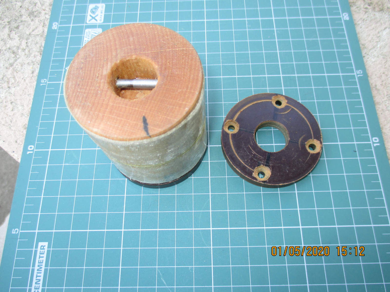

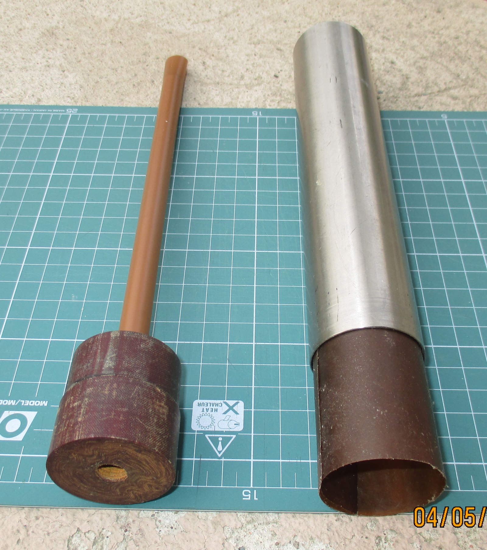

Wykonanie ziarna silnika 340Ns.Proponuję ziarno parafinowo-epoksydowe 60/40% sprawdzone w locie gwarantujące
dynamiczny start i pułap ponad 1000m rakiecie fi62 o masie 1400g.
150mm rury Al fi40x1,planujemy końce i mamy formę na paliwo.Do tego wałek Al lub tekstolitowy fi40x30,który toczymy
do średnicy wewnętrznej rury na długości 15-20mm i wiercimy w nim osiowo otwór 10mm pod trzpień lub rurkę fi10x200.
Rurkę smarujemy smarem i naciągamy na nią tulejkę termokurczliwą/do formowania kanału w ziarnie/.Zwijamy w rulon
parafinowany arkusz preszpanu lub papieru 0,1x150x150mm i wkładamy do rury.Dół formy malujemy parafiną w benzynie.
Ziarno zrobimy z żywicy epoksydowej L285-36g + utwardzacz Z1-4g/lubL285-28,6g + H286-11,4g/ i parafiny sypkiej /jak
piasek i nisko olejowej LTP-56 w ilości 60g/trzeba uwzględnić straty/ .Mieszamy żywicę z utwardzaczem a potem z parafiną
na gęstą masę.Nakładamy drewnianą łopatką i ubijamy rurką polipropylenową żeby usunąć powietrze.Na dole ziarna można dać trochę więcej żywicy bo tam będzie największe zużycie.Ziarno fi38/10,7x100x100g ma gęstość ok.0,9g/cm3.
Po utwardzeniu wyjmujemy ziarno z formy a rurkę Al z rurki termokurczliwej a ją samą przy pomocy ostrego końca
patykiem do szaszłyków odklejamy od kanału.Górną część kanału rozwiercamy do średnicy 18mm na głębokość 5mm
/pod łeb wtrysku/.Zużycie ziarna wynosi ok 22g.Zużyte ziarno można uzupełnić i wykorzystać ponownie.Koszt ziarna
ok.3zł.
Zdjęcie formy:
Forma do ziarna.
Forma do ziarna.

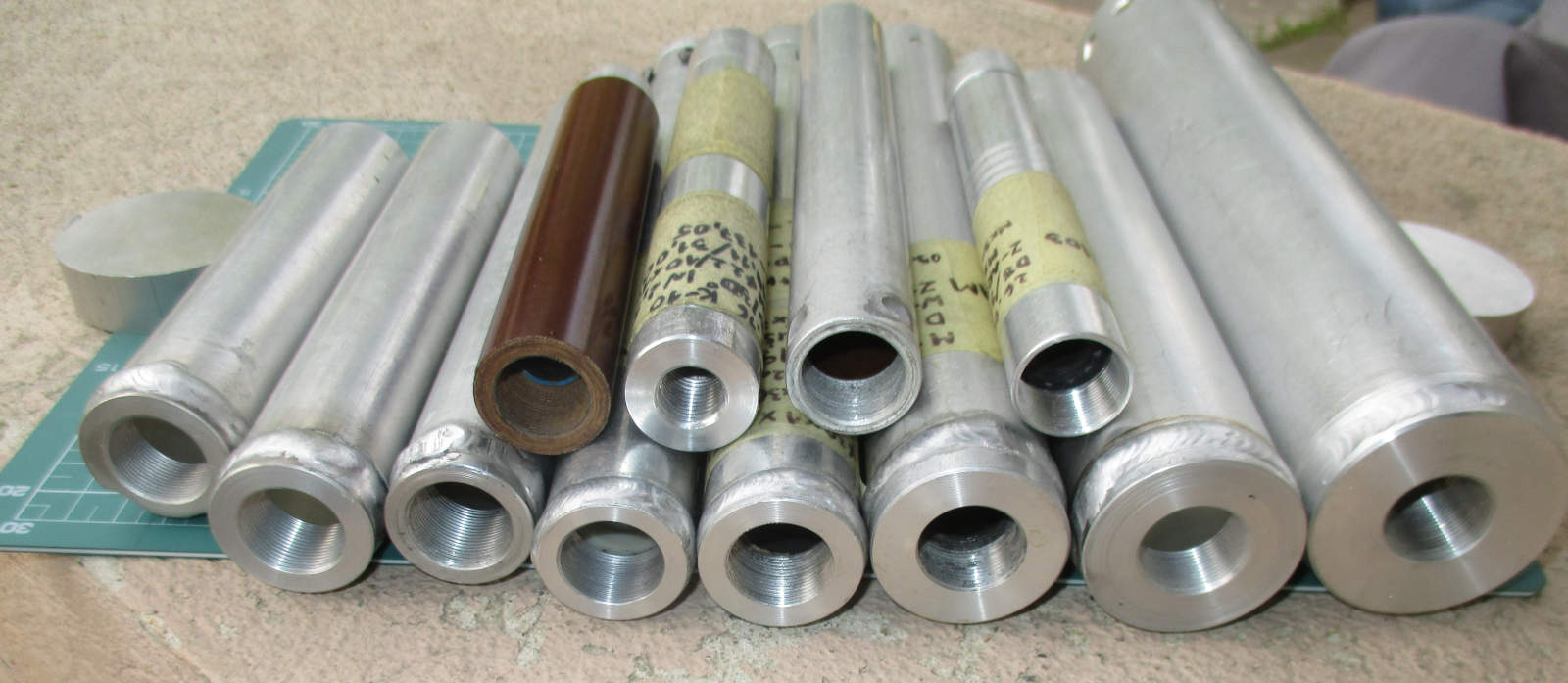

CD AMATORSKIE SILNIKI HYBRYDOWE.
Silniki z rozdzielonym zbiornikiem i KS,które są ze sobą skręcane/przekrój 1/.
Zbiorniki tych silników mogą być spawane lub skręcane śrubami.Spawane mają mniejszą masę.
Na zdjęciu widać silnik skręcany i spawane po obwodzie i wewnątrz rury.Spawane wewnętrznie zbiorniki wyglądają jak fabryczne:
Silniki z rozdzielonym zbiornikiem i KS.
Skręcany testowy fi40x1x330Ns;spawane fi30x2x140Ns,fi40x1x330Ns,fi50x1,5x350mmx700Ns,Fi50x1,5x550mmx1145Ns,
fi50x1,5x750mmx1500Ns.Nie pokazany na zdjęciu fi50x1,5x1000mmx2000Ns.Impusy całkowite tych silników szacowane
dla Iw-155/1,7Ns/1gN2O/ są 2 razy niższe od impulsów możliwych teoretycznie do osiągnięcia.Kwartalnik naukowy
Instytutu Lotnicwa 3/2009(198) podaje,że dla N2O i HTPB przy O/F=8,5 można osiągnąć Iw=3050m/s/czyli 310,9/.
Ze względów praktycznych lepiej korzystać z rur o średnicy do 50mm bo łatwiej znależc tokarkę o prześwicie wrzeciona
50mm niż większym.

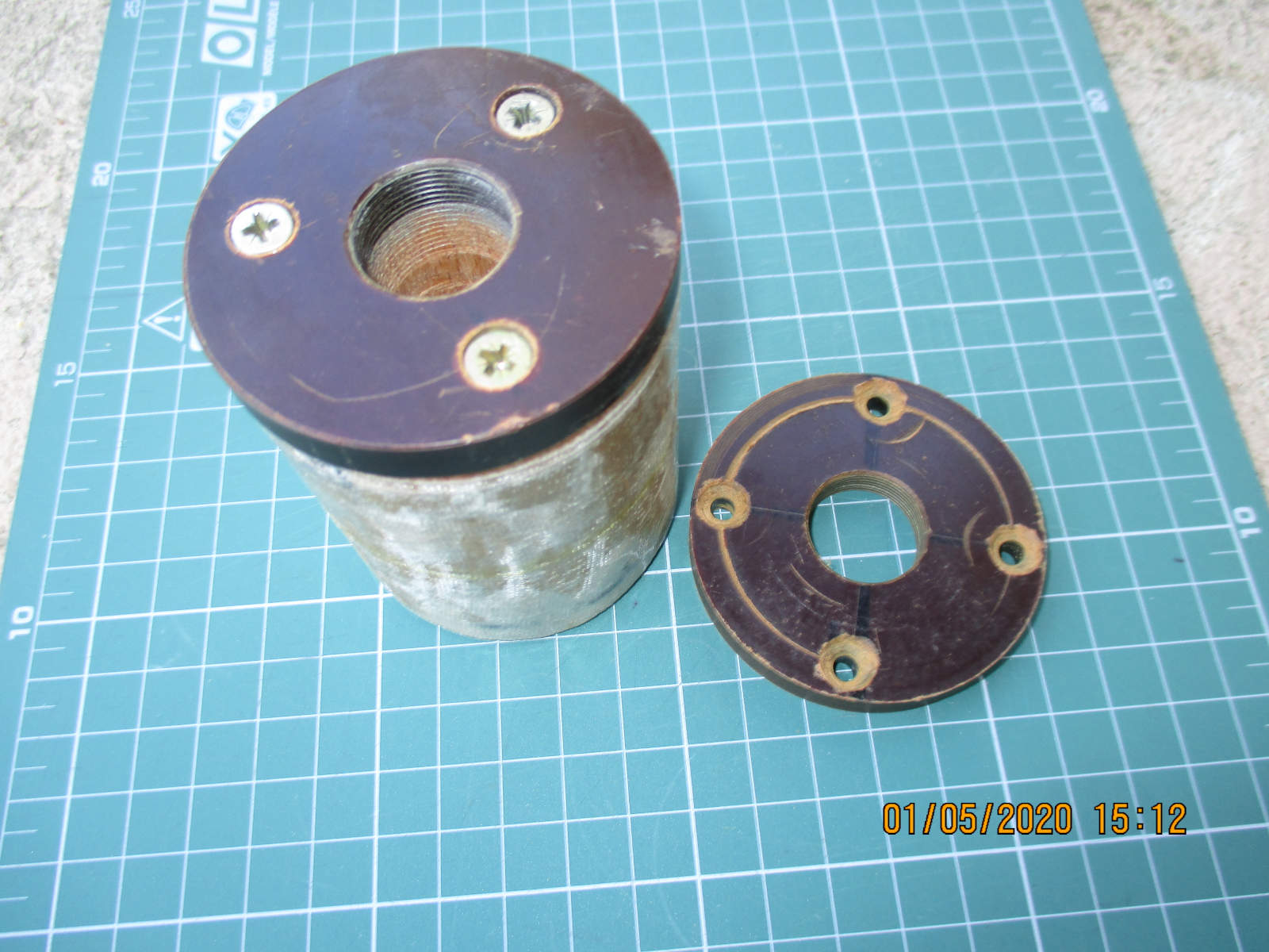

Komory spalania/KS/do tych silników można robić z różnych rur o grubości 1;1,5 i 2mm.Zatyczki KS mają gwint M20x1
do połączenia ze zbiornikiem są najczęściej spawane lub lutowane z rurą KS.Najmniejszą rurę fi22x1,5 można nagwintować.
Dysze można wkręcać albo skręcać z KS śrubami.Nie polecam połączeń zaciskanych.Na zdjęciu widać również KS z rury
fenolowo-papierowej/miała być jednocześnie ziarnem i obudową ale nie chciała sie palić/.
Z reguły wykorzystuję 3 długości ziaren:100;150 i 200mm a rury na KS są o 35mm dłuższe czyli 135:185 i 235mm.
Każdą z tych komór można skrecić z dowolnym zbiornikiem.
Zdjęcie komór spalania;
Komory spalania.
Komory spalania.

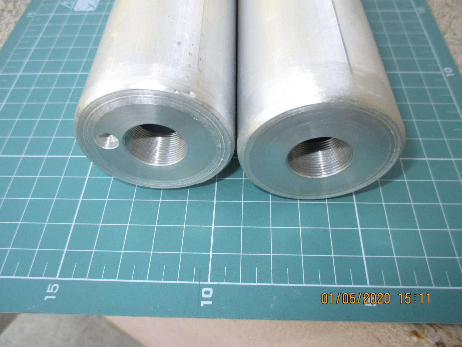

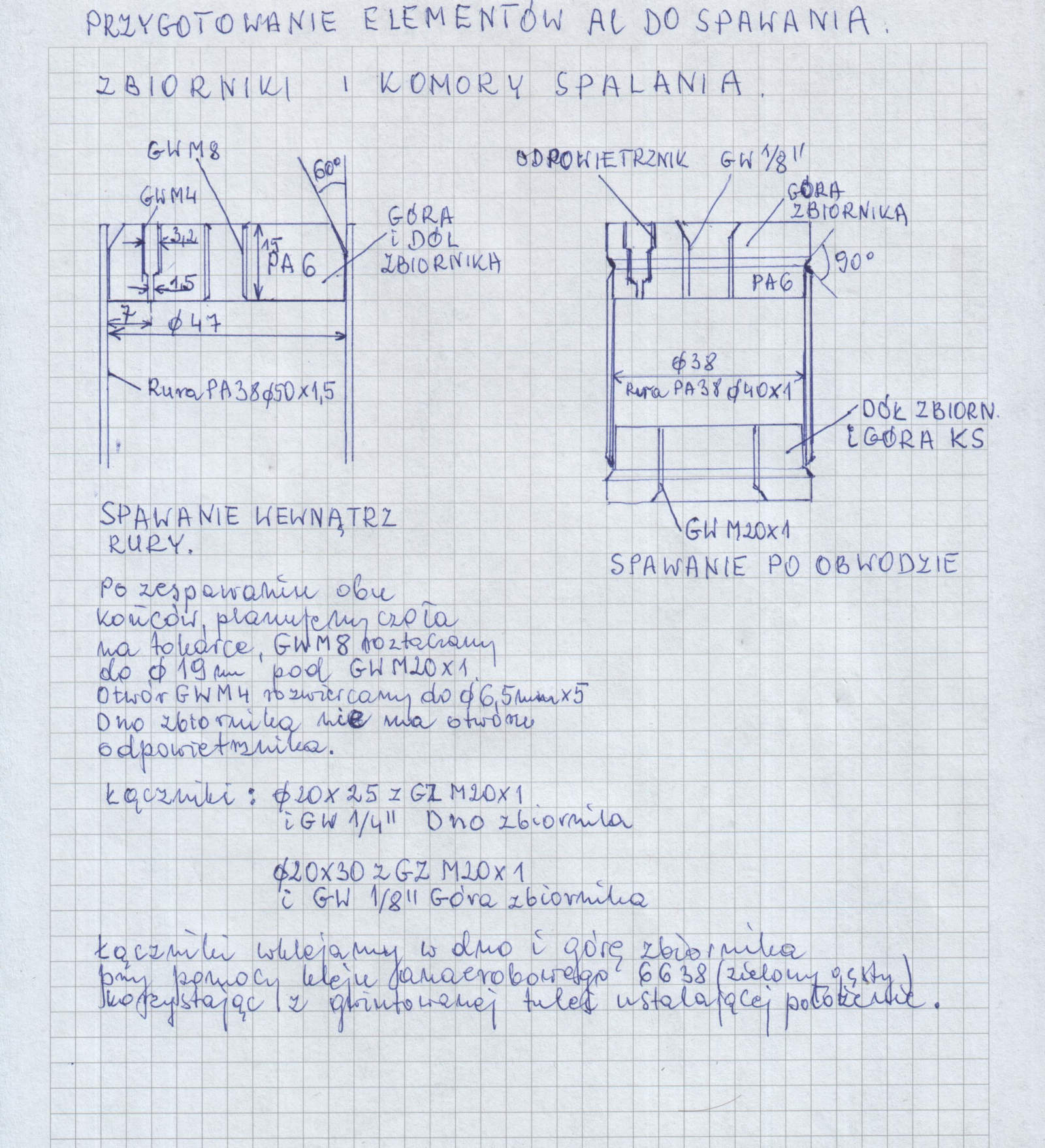

Zbiorniki N2O.
Poprawka do rysunku: kąt ma 30 a nie 60st.

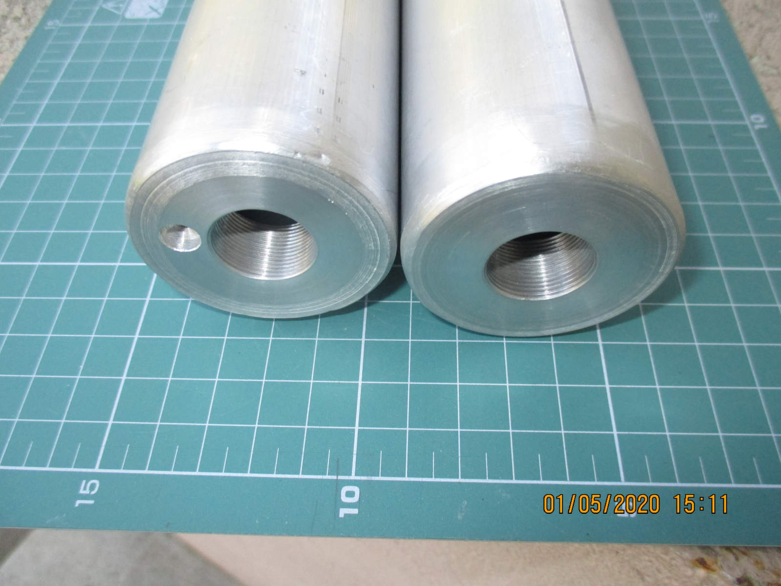

Większość swoich zbiorników fi30 dofi75mm dawałem do spawania.Wymaga to przygotowania wstępnego mocowania
elementów.Koszt spawania to ok.1zł za 1cm spawu.A teraz rysunek:
Elementy do spawania.
A teraz zdjęcia:
Mocowanie dna i góry zbiornika.
Mocowanie w rurze.
Mocowanie w rurze.
Góra i dno zbiornika po obróbce.

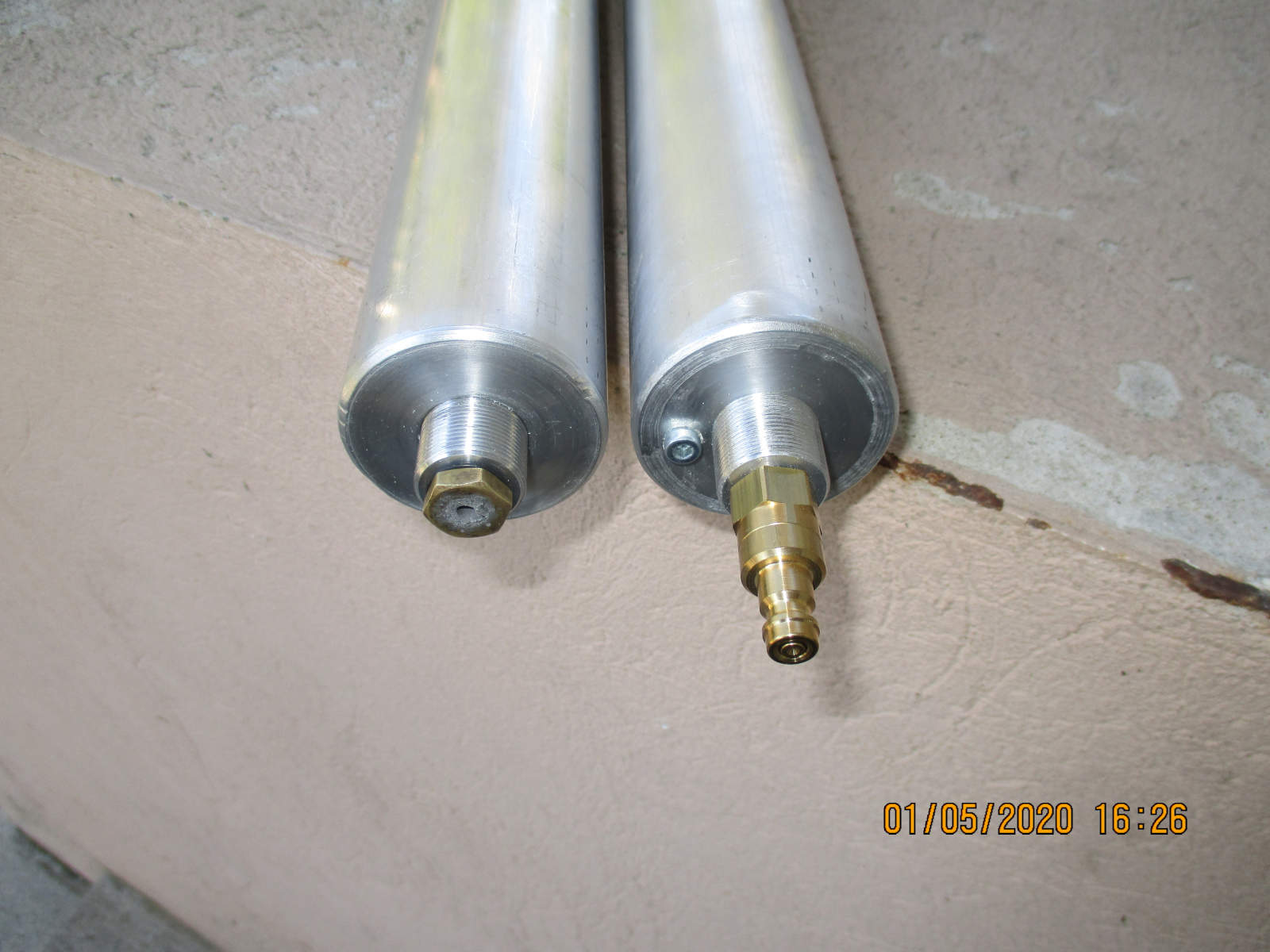

Teraz łączniki górny fi20x30mm GZ M20x1 i GW 1/8" do wkręcenia wtyku szybkozłącza dwustronnie odcinającego

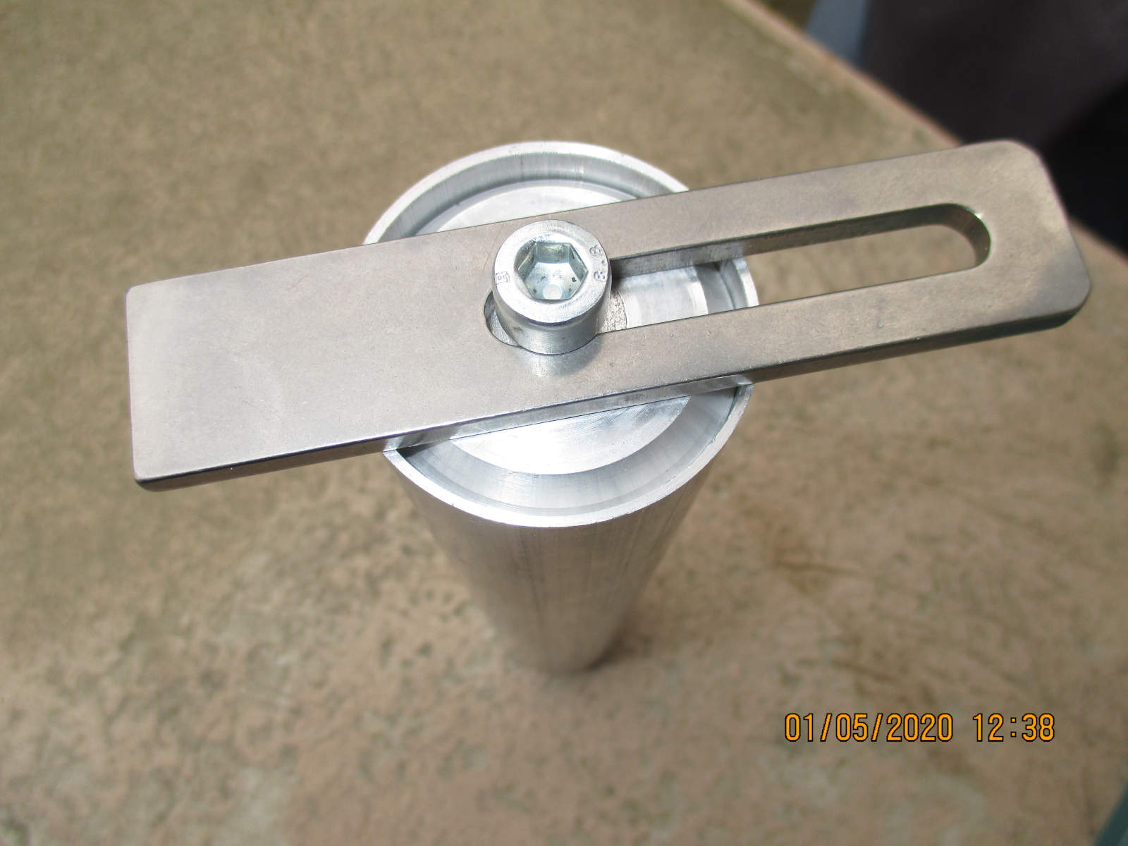

/sfazowany wlot pod oring uszczelniający wtyk fi7,5x1,5;łącznik dolny fi20x25 z GZ M20x1 i GW1/4" do wkręcenia wtrysku
oraz tuleja gwintowana do ustalenia położenia obu łączników przy wklejaniu ich w zbiornik klejem anaerobowm 6638
/zielony gęsty/:
Łączniki,wtyk,wtrysk i tuleja ustalająca.
łączniki wklejone.
łączniki wklejone.
Łoże silnika z dołu.
Łoże silnika z góry.
Loże silnika z wałka bukowego fi60x80 z krążkiem fenolowo-papierowym z GW M20x1 do wkręcenia silnika.
Silniki z wewnętrzną komorą spalania /KS/.

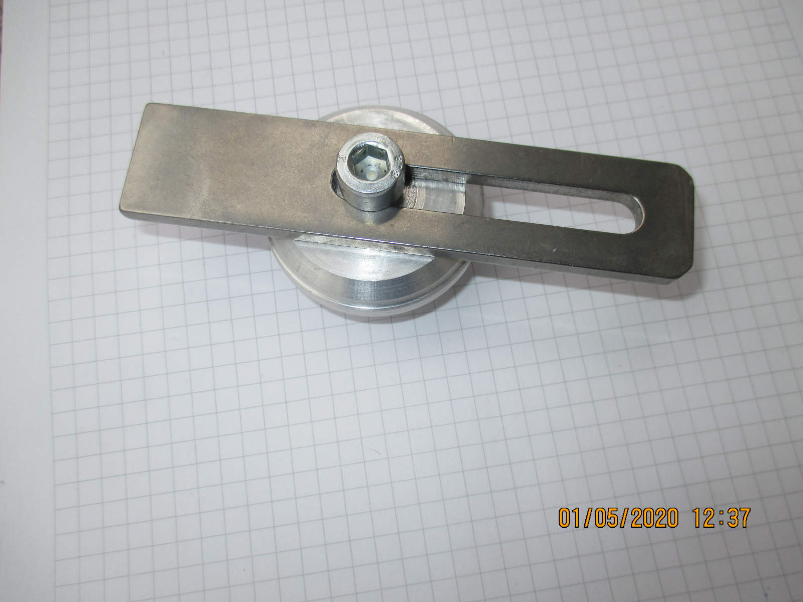

Silnik taki zrobiłem tylko jeden.Miałem gwintowaną dwustronnie rurę/Pa38/ fi40x1,5x335mm na KS ale zrobiłem z niej silnik.Dorobiłem gwintowaną zatyczkę M38x1x20mm,rurkę fi25x1,5x185mm nagwintowałem dwustronnie GW M23x1,
zrobiłem zatyczkę z GZ23x1x20mm i GW1/4" pod wtrysk i była KS.Zrobiłem blok dyszy/fi8/16mm/ze stopniowaną średnicą
z GZ M38x1x15 i M23x1x15mm z podcięciami na oringi.Rury KS i zbiornika sfazowane dwustronnie wewnętrznie pod oringi.
Pojemność zbiornika to163gN2O a szacowany Ic-280Ns.W czasie pracy silnik zużywał 76g podtlenku ciekłego i 87g gazowego.
Pierwszy lot:154gN2O;ziarno wąż PCV;W-2,5 i D-8 rakieta BŁYSKAWICA fi82x1270x1550g /Toruń 2016/osiągnęła pułap 734m.
Drugi lot również dynamiczny na FM2017 ale brak danych.Trzeci lot na FM2018 pułap 854m przy 163g N2O.W dwóch ostatnich
lotach wlot dyszy ulegał erozji dlatego/na zdjęciu są 2 dysze +1 w silniku/więc skróciłem KS ze 150 na 100mm a jej średnicę
zwiększyłem z 25 na 28x1,5mm żeby wsadzić grafit fi20x20mm z D-7/16 i dałem W-2.Przez te zmiany zwiększy się udział
fazy ciekłej do 120g a pojemność zbiornika do 166g/czyli o 3g więcej/.
Zdjęcie:
Silnik z Wewnętrzną KS.
CDN.
