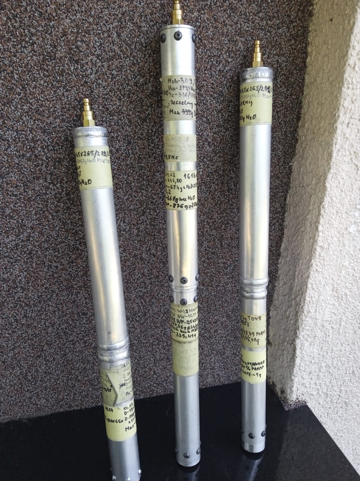

Oszczędne silniki testowe.
Żeby zaoszczędzić podtlenek na testach wykonałem 3 zbiorniki testowe o zmniejszonej pojemności tj. 200g N2O.
do zbiorników można przykręcać różnej wielkości komory spalania z różną wielkością ziaren.Można użyć też małych
silników. Idea polega na wykorzystaniu początkowego etapu pracy silnika do określenia jego parametrów.
Przy wtrysku 2,5mm przewiduję czas pracy ok.1,5s a przy wtrysku 3,2mm ok.1,0s. Zobaczymy.
Niedługo pierwsze testy.
Zdjęcie:
Silniki testowe:2 spawane i 1 skręcany
WhatsApp Image 2022-07-18 at 14.24.08.jpeg (348.61 KiB) Przejrzano 8400 razy

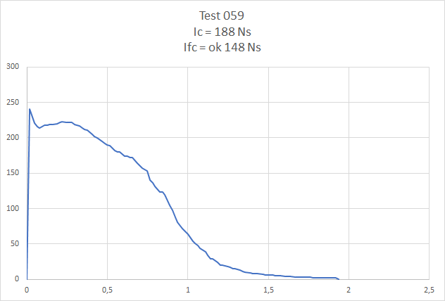

Test 059./bezdyszowy/
N2O - 179g.Butla 60bar.KS fi40x1,5x150.Ziarno paraf/żywica 60/40% fi37x150.Kanał stożkowo-walcowy fi10- 20x85 +
+fi20x65.Dodatkowa rozpałka 10,3g.D-fi37/18x30 tekstolit.W-3,2.D/W - 31,6.Start łagodny.Ubytek ziarna 27,6g.
O/F - 6,485. F/O+F - 13,36%.Silnik wygenerował Ic - 188Ns/148Ns Ifc.Fmax -240N.Tpfc - 0,83s.Tp - 1,94s.
Ic/N2O -1,05Ns/gN2O.Słabo.Wykres:

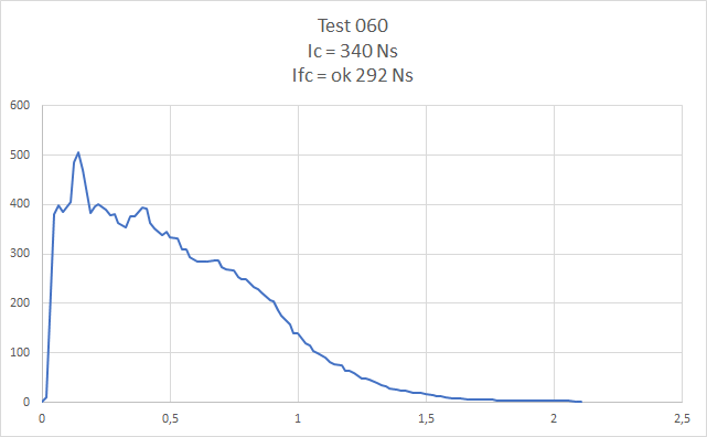

Test 060.
N2O -187g.Butla 62bar.KS fi36x1x200.Ziarno papier/paraf.51,36%.Kanał fi20x200.D - 11,7Al.W - 3,2.D/W - 13,36.
Start dynamiczny.Ubytek ziarna - 28,3g. O/F - 6,607. F/O+F - 13,14%.Silnik wygenerował Ic - 340Ns/292Nsfc-85,88%.
Fmax - 505N.Tpfc -0,9s/Tp -1,75s. Ic/N2O - 340Ns/187gN2O=1,818Ns/gN2O.
Wykres:

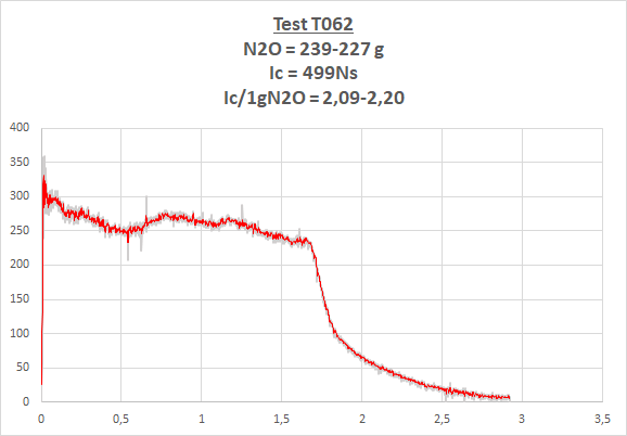

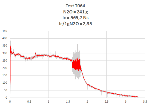

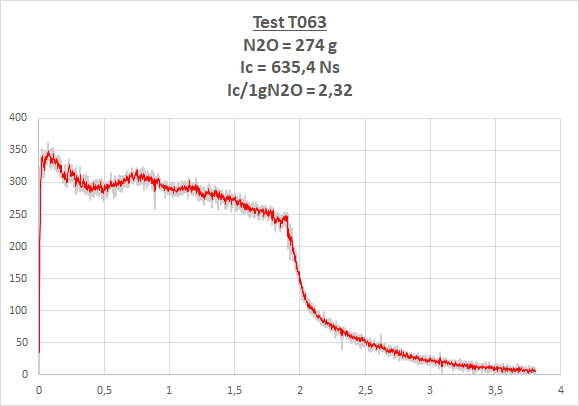

26.09.2022 - 3 testy silników (T062-T064) różniących się jedynie długością ziarna. No i niestety również ilością podtlenku z różnych powodów.
Test 062 - z uwagi na wyciek po tankowaniu (1g / 30-45s) oszacowany jedynie ubytek N2O do zapłonu stąd wyniki podane w zakresie.
Wykresy z wynikami poniżej - udało się tym razem otrzymać pracę równą. Wyszarzone próbki oryginalne mocno nie odbiegają od czerwonego trendu.
Z wyjątkiem końca pracy fazy ciekłej w teście T064 gdzie pojawił się rezonans.
Uwagę naszą zwrócił jeszcze fakt, że spadek ciągu podczas fazy ciekłej był łagodniejszy niż w poprzednich testach, oraz że we wszystkich 3ech testach po ok 0,5s ciąg wręcz rósł o 20-40N.
Filmy do testów: T062 T063 T064
edit 2022-09-29 : zbiornika nie podgrzewaliśmy. Z uwagi na pogodę ciśnienie w zbiorniku wynosiło niecałe 40bar
Ostatnio zmieniony poniedziałek, 27 lut 2023, 09:24 przez przemo, łącznie zmieniany 1 raz.

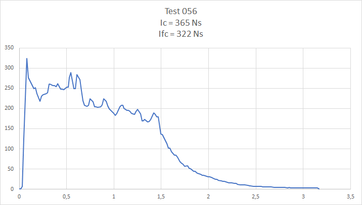

Test 065 /powtórzenie testu 058/ miał dać odpowiedż czy W-2,5 nadaje się do wyniesienia rakiety o masie 2,8kg.
Tak,przyśpieszenie startowe wyniesie ok.10G.
N2O - 201g.D-10,3Al.W-2,5.D/W-16,97.Ziarno papier/parafina-41,16% fi37/14x200.K-14.Zużycie ziarna 54,7g.
F/O+F - 21,80%.O/F - 3,67.Silnik wygenerował Ic-365Ns przy Fmax-324,17N.Ic/N2O-1,815Ns/gN2O.
Ic/F-6,672Ns/gF.Wykres:

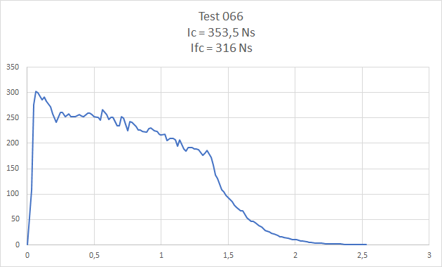

N2O-207g.D-9,6.W-3,2.D/W-9.Ziarno papier/parafina-50,9%.Fi37/15x200.K-15.Zużycie ziarna 35,4g.
F/O+F/-14,62%.O/F-5,83.Silnik wygenerował Ic-353,5Ns przy Fmax-303N.Ic/N2O-1,707Ns/gN2O.
Ic/F-9,985Ns/gF.O/F-5,837.Niestety silnik przerwał pracę/zadławił się/na moment czego nie widać
na wykresie.Wykres:

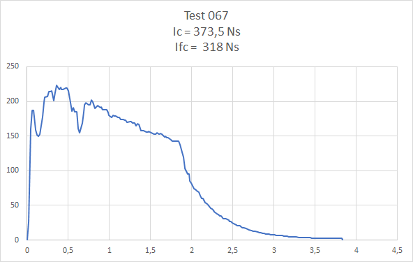

Test 067/zachowanie silnika przy D/W=9/.
N2O-201g.D-7,5.D/W-9.Ziarno papier/parafina-44,78% Fi37,5/15x150.K-15.Zużycie ziarna 36g.
F/O+F/-14,85%.O/F-5,73.Silnik wygenerował Ic-373,5Ns przy Fmax-223,65N.Ic/N2O-1,858Ns/gN2O.
Ic/F-10,67Ns/gF.Silnik również się zakrztusił i nie widać tego na wykresie.Dysza z taniego grafitu SG cała.
Wykres:
