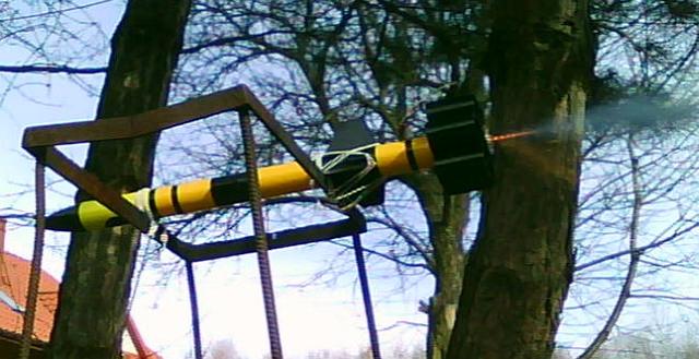

: środa, 16 mar 2011, 13:24
Ten niepozorny silniczek ujawnił na filmie jeszcze jedną ciekawostkę.
W płomieniu wylotowym widać tzw. Diamenciki.
Diamenciki
Diamenciki
Więcej o samej próbie z modelem SALAMANDRA napisałem >>> tutaj
A tak przy okazji powiem, że:
Oczywiście, za tworzenie się diamencików odpowiedzialne jest zjawisko fali stojącej, występujące w strumieniu gazów wylotowych z dyszy silnika.
Już w 1904 roku Heinrich Rubens pokazał to zjawisko oddziaływania fali stojącej na płomień a właściwie na strumień gazu wydobywającego się z otworów. Poniżej ciekawy przykład występowania wspomnianego zjawiska:
