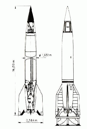

Przeanalizowałem taki oto rysunek:
I szczerze muszę przyznać że dziwacznie jest on oznakowany :grin: .
Liczby od dołu czyli powiedzmy, że wydrukowany obrazek obracamy pionowo, czyli wymiary 0, 2010 (79,1''), 3420 (134.6"), 5295(208.5"), 1651 (65") itd.... widzimy po lewej stronie kartki.
Na pierwszy rzut oka wydaje się, że są to średnice zmierzone w kilku miejscach.
Jednak jakby się tak przyjrzeć to to nie ma ani ładu ani składu, bo wymiar 3420mm oznaczałby, że rakieta w tym miejscu miała średnicę 3,4m :!:
A 2 wymiary niżej jest podane 1651mm, czyli tutaj średnica rakiety, to 1,6M. co w teorii jest możliwe i ma sens, ale w praktyce to góra rakiety była by szersza niż jej środek, a nie jest.
Mylące jest strasznie podawanie wymiarów niże w " czyli calach. Owszem jest to to samo, co wynik w mm - no prawie, zależy od zaokrąglania.
No ale chyba zwykło się w calach podawać średnicę.
Według mnie ma to sens, jeżeli chodzi o to, ze są to zaznaczone wysokości.
Problem tylko, w tym, jak odczytać średnicę?
Według mnie 1651mm, to jest średnica, w najszerszym miejscu.
W najwęższym natomiast ma 1040mm.
W miejscu gdzie jest ten pierścień w paski, wydaje się być 1800mm, problem tylko w tym, że równie dobrze może to być oznaczenie mające na celu pomóc w wyliczeniu ile miejsca w stateczniku było przewidziane na antenę.
Zatem jak wyznaczyć średnicę pierścienia, oraz średnicę na wysokości oznaczonej 3420, i 2010?
Jak tylko to rozgryzę zabieram się do pracy....
Macie jakieś pomysły?

A masz pomysł jak rozgryźć te wymiary?
Jest jeszcze to:
Także mamy już szerokość wiemy na bank ile miała średnicy i wysokości, tylko te średnice...

Rakieta V2 ma tylko jedna srednice podana na rysunku i to jest 1651mm. Wszystkie inne wymiary to po prostu odleglosci mierzone od glowicy rakiety.
I tak np. czesc lukowa glowicy zaczyna sie w odleglosci 5295 od jej zakonczenia ( a wlasciwie od jej poczatku). Wymiar 9970 mm oznacza poczatek statecznikow. Wymiar 9625 mm to nic innego jak poczatek czesci lukowej zakonczenia rakiety itd.

Macie może jakieś inne rysunki z v2? zależy mi na tym, aby w miarę wiernie odwzorować jej kształty
A czym są te wymiary u dołu, pod dyszą?
EDIT:
Nie wiem jak Wam, ale mi się wydaje że tuż przy głowicy, gdzie są 2 wymiary 2010mm jest to odległość od 0, czyli taka była wysoka część głowicy, natomiast, po prawej stronienie jest 958mm i wydaje mi się, że skoro są na tej samej linii tylko po przeciwnych stronach to ten drugi oznacza średnicę głowicy i w zasadzie średnica 0,95m by się zgadzała
Szkoda, że tak trudno o dokładniejsze plany ;/

Właściwie na rysunku masz wszystkie ważniejsze wymiary podane.
Trochę kiepski rysunek , gdyż jest to rysunek częściowo przekrojowy.
Uogólniając - 2010 i 3420 to górna i dolna krawędź modułu z klapami.
956 to średnica na wysokości 2010.
Kształt głowicy to ostrołuk o wykreślony z okręgu gdzie R=20625
Część łukowa głowicy według fiszek - 5777
1651 to średnica korpusu (w tym wypadku największa średnica).
