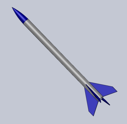

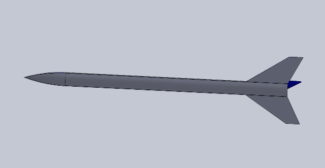

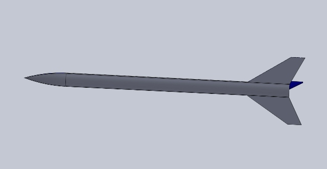

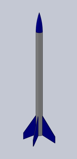

Zrobiłem dla Ciebie plany w programie SolidWorks :smile: Popatrz teraz na swój model w 3D i pomyśl co jeszcze można dodać :smile: A i pomalowałem na niebiesko - jakoś mi pasowało do Nazwy Angel :smile:
Jaki silnik planujesz tam wsadzić?
PS. Jak dla na mój gust to możnaby odrobinkę zmniejszyć stateczniki ( nieco zmniejszyć krawędź natarcia a wydłużyć delikatnie głowicę. Teraz jak patrzę to wydaje mi się to nieco nieproporcjonalne :smile: No ale to tylko estetyka
