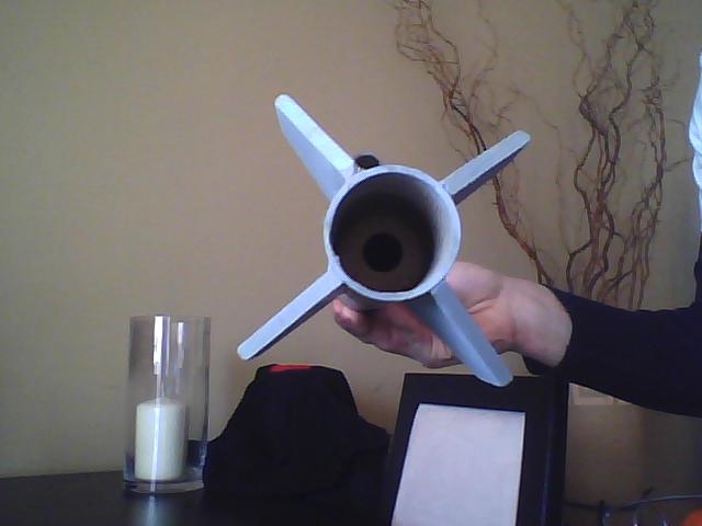

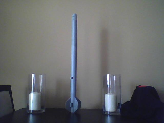

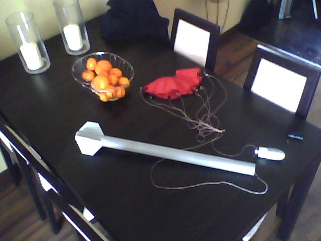

Witam :smile: W związku z rozpoczynającym się wiosennym sezonem rakietowym, zbudowałem małą, lekką rakietkę na ROS'y :smile: Rakietka powstała w kilka godzin, z materiałów które miałem akurat pod ręką :smile: ( stąd takie stateczniki) :razz:
Wysokość to około 65-70cm, masa własna ( bez silnika) 160g.
Średnica czasy spadochronu to około 20-25cm :smile:
Rakietka wykonana z rurki kartonowej 34/38mm , więc nie potrzeba do środka wklejać łoża :smile:
Głowica na razie jest tymczasowa, jak będę miał chwilkę zalaminuje ją jakąś lekką tkaniną szklaną (49g/m2) i doszlifuje by się nieco lepiej prezentowała :smile:
RAKIETKA REKREACYJNA! - nie przekroczyłem ani 1,5m wysokości ani 2kg masy, więc traktuje ją jako zabawkę :smile:
Obraz 001.jpg (32.79 KiB) Przejrzano 4303 razy
Obraz 004.jpg (24.5 KiB) Przejrzano 4303 razy
Obraz 003.jpg (16.11 KiB) Przejrzano 4303 razy
