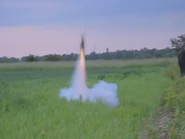

Podczas testowania próbki paliwa żywicznego Kacpra na ciśnieniowym stanowisku badawczym, niejako przy okazji odpaliłem mały silniczek modelarski z KNOSALem, zamontowany w nieśmiertelnym CoolSpoolu.
Silnik zadziałał prawidłowo - zgodnie z oczekiwaniem. Był jednak zbyt słaby jak na dość pokaźną masę Coola.

Zejście z wyrzutni
Zejście z wyrzutni

Był to silnik SR298 z ziarnem C-Slot o masie 50 gramów.
Przy najbliższej okazji przeprowadzę testy na hamowni, celem zbadania silnika pod kątem jego parametrów.
Być może tego typu silniki mogłyby w przyszłości służyć członkom PTR do napędzania niewielkich modeli rakiet.
Produkcja rusza w przyszłym roku ;)
