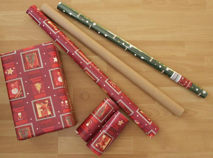

Jeszcze ok. dwa miesiace i znowu zacznie sie gonitwa za prezentami światecznymi. W tej chwili mozna by postawic pytanie:"co wspolego maja Swieta Bozego Narodzenia z naszymi rakietami"???
Przed rokiem, wlasnie przy pakowaniu prezentow, wpadla mi w rece fajna rurka papierowa na ktorej byl nawiniety papier ozdobny. Szkoda bylo ja wyrzucic i postanowilem z niej zrobic rakiete, ale nie taka zwykla, raczej taka dla troche zaawansowanych.
I tak wlasnie powstal piekny, solidny i sztywny korpus do rakiety,

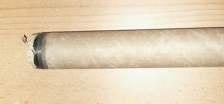

W pierwszej kolejnosci wzmacniamy jedna z koncowek w celu unikniecia naderwania korpusu w momencie otwarcia spadochronu. Mozna to wykonac za pomoca pojedynczych wlokien szklanych, weglowych albo najprosciej nasaczajac koncowke klejem.
Nastepna czynnoscia jest przeszlifowanie korpusu (rury papierowej) papierem sciernym o w miare drobnej granulacji w celu wyrownania nierownosci.

Następną czynnością jest przycięcie tkaniny szklanej. Ja stosuje bardzo cienka - 25g/m². W tym celu szerokość tkaniny musi być ok.5mm większa
niż obwód rurki papierowej.
Następnie przycinamy pasek celofanu który musi być trochę większy niż sama tkanina szklana.
Tkaninę kładziemy na celofan.....
.... i nasączamy (nie za grubo) żywica epoksydowa. Poliestrowa sie raczej nie nadaje-wiąże za szybko!!!

Po odczekaniu ok. 20 min kladziemy nasza rure papierowa na nasaczona tkanine szklana .....
... i nawijamy rownomiernie mocno dociskajac najpierw jedna strone, a pozniej ta druga. Za pomoca miekkiego papieru wygladzamy cala powierzchnie zwracajac szczegolna uwage na "zamkniete" pecherze powietrza. Te staramy sie wlasnie za pomoca tego papieru "wycisnac", najlepiej po obwodzie do miejsca laczenia sie tkaniny.W ten sposob mozna juz uzyskac w miare gladki i stabilny korpus do naszej rakiety. Ewentuale nierownosc- w zaleznosci od tego jak dokladnie zesmy pracowali-moza wyrownac szpachlowka....
.....albo jeszcze lepiej naklejajac jeszcze jedna warstwe papieru.
Dla porownanie rurka papierowa przed i po laminowaniu tkanina szklana i jedna warstwa papieru.
