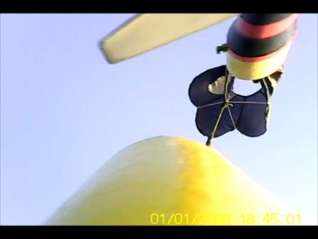

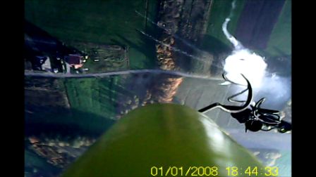

Uprzedził Pan moje zdjęcia, właśnie kompresowałem :smile:
Korpus ważył ze wszystkim, kamerą, silnikiem, sapdochronem... 450 g

Kolejne zdjęcia

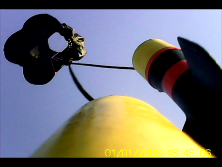

Re: Helvetia
Post autor: żydu »
i jeszcze... że też tylko 3 się da :sad:

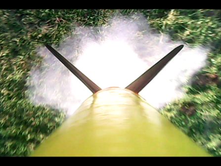

Re: Helvetia
Post autor: żydu »
zdjęciowy spam....

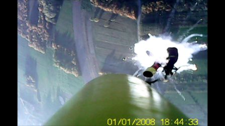

Re: Helvetia
Post autor: żydu »
i ostatnie z zewnątrz...

No rewelka fotki! Do obróbki filmików polecam program Virtual Dub
Re: Helvetia
Piękne foty, model jak się patrzy, no i widzę że macie dziewczynę w zespole :grin:
Gratulacje
Re: Helvetia
I ja również dołączę do pochwał kolegów. Piękny lot i piękne zdjęcia.
Kolejna osoba weszła do grona podniebnych filmowców :)
