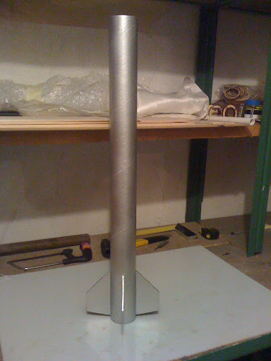

Nudnawy weekend zaowocował u mnie nową rakietą na silnik ROS. Kolejna mała rakieta z serii "verex" to prosta konstrukcja pozbawiona wszelakiej elektroniki i innych ładunków użytecznych.
Rakietę mam zamiar puścić grubo ponad 10 razy, jeśli oczywiście przetrwa :).
Stateczniki wykonałem z balsy 2,5mm laminowanej tkaniną szklaną 140g/m2 i żywicą epidian 53, na które potem nałożyłem cienką warstwą szpachli. Korpus to rura kartonowa fi52mm o długości 60cm. Rura zaimpregnowana poliuretanowym lakierem marki Dragon. Kosz silnikowy to sklejka 3 i 4 mm, a głowicę wziąłem z Intercelestii 500.
Laminowane stateczniki są naprawdę sztywne! Nie wiedziałem, że tkanina szklana aż tyle daje.
Do wyglądu się aż tak nie przykładałem. Rakieta powstała właściwie w 4 godziny, więc nie ma się co dziwić, że urodą nie grzeszy :).
Zdjęcia (kiepskie, bo robione telefonem w słabym świetle) są tutaj: https://picasaweb.google.com/1025089917 ... ex3Vertigo
Założenia są dość proste... poprawny lot i bezpieczne lądowanie ;). Na pokładzie znalazł się nylonowy spadochron fi50cm od Piotra (tylko 19g masy... szok!), oraz nylonowa linka 1mm w ilości 3m.
Całość waży 260g i wyciska 250m. Maźnięta na srebrno rakieta poleci prawdopodobnie w sobotę. :)

Rakieta skończona :smile:.
Dzisiaj wmontowałem głowicę i spadochron. Dzięki zastosowaniu karabińczyków, części te można bezproblemowo wymienić w kilka sekund.
Zwinąłem także rurkę pod rosa i wkleiłem w kosz silnikowy na epidian 53. Na FM denerwowało mnie, że musiałem rosa obklejać taśmą do tapet, by ciasno siedział - kosz mam bowiem zrobiony na 35mm. Ze zwiniętą rurką silnik o wiele lepiej leży w koszu i jedyne co trzeba zrobić, to obkleić koniec silnika by nie wpadł do środka.
Wkleiłem także rurki pod wyrzutnię oraz rurkę pod kamerę pokładową. Kamera to właściwie dodatek, bo akurat udało mi się naprawić starą kamerę w długopisie. Jakość filmu OSZ nie będzie więc świetna, ale zawsze coś :smile:.
Rakieta bez silnika waży równe 300 gram. Z silnikiem 440g. Powinna wycisnąć 230 metrów.
Jako odzysk użyłem spadaka fi40cm z otworem centralnym fi5cm.
Jeśli pogoda dopisze, jutro idę strzelać :smile:
No i fotki:
Czego nie widać na fotkach (bo dodałem później), to czarna taśma obwódka nad statecznikami. Niby mała rzecz, a rakieta wygląda jakoś lepiej :wink:.
