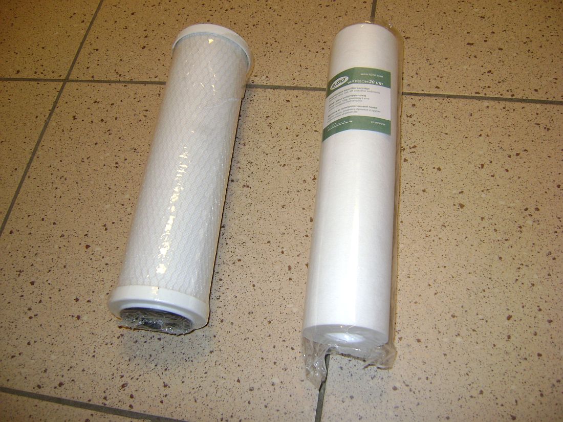

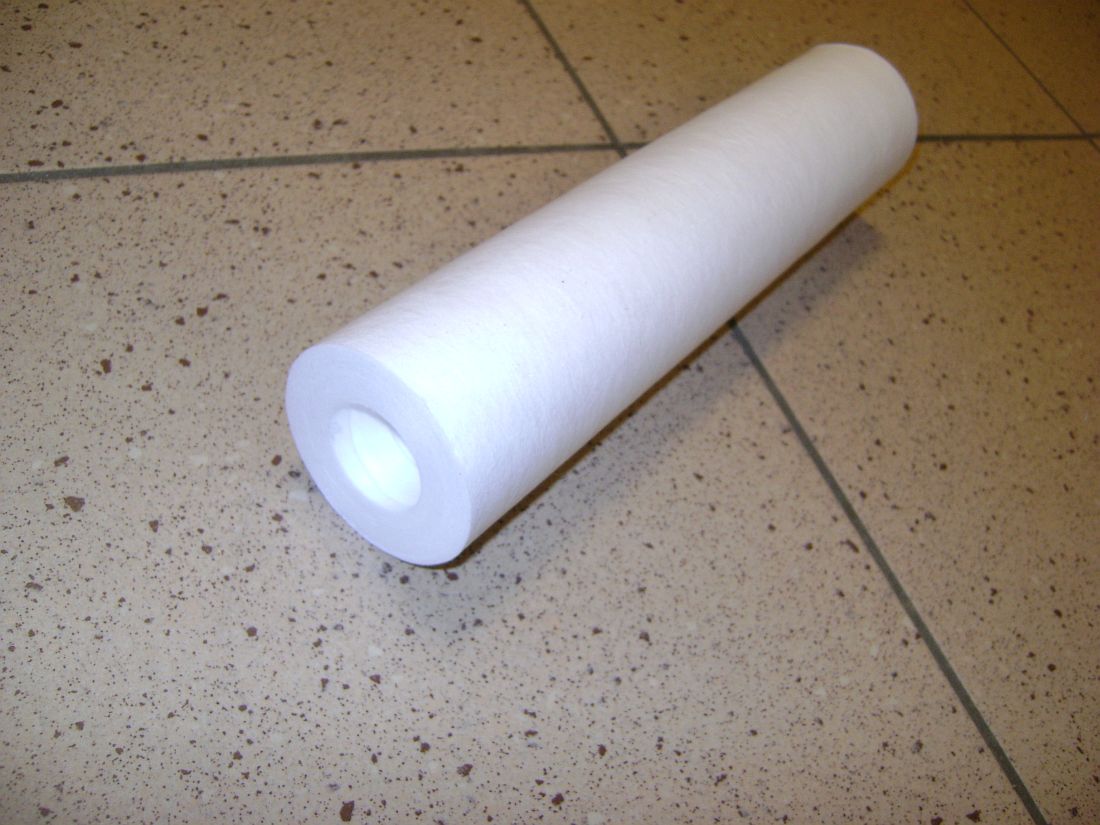

Wymieniając zużyte już filtry do wody doznałem olśnienia :grin:. Otóż z ciekawości rozebrałem filtr węglowy i okazało się, że wygląda on jak idealne paliwo do hybrydy, jest bardzo twardy (spiekany węgiel). Filtr wstępny wykonany z pianki polipropylenowej też wygląda dość interesująco. Czy ktoś z was już próbował wykorzystać takie paliwo?? Poniżej zamieszczam poglądowe zdjęcia filtrów. Ich wymiary to: Filtr węglowy - średnica zew- 61 mm, wew - 37 mm, długość - 238 mm; filtr polipropylenowy - średnica zew - 57 mm, wew - 28 mm, długość - 256 mm.

W takim filtrze jest głównie tzw. węgiel aktywny.
Ma ogromną powierzchnie w jednostce masy, także przy utleniaczu morze coś wyjść ( według mnie przydał by się ciekły tlen Obrazek).
Z punktu widzenia chemicznego powinno działać, ale teoria od praktyki morze się różnić.
Daniel
Posty: 140
Lokalizacja: Częstochowa
Re: Paliwo rakietowe z filtra do wody
Post autor: Daniel »
Najprawdopodobniej utleniacz wejdzie w pory wkładu, który zacznie się spalać również wewnątrz, i ziarno się rozsypie.

Może zatopić filtr w jakiejś łatwopalnej, zastygającej substancji wypełniając tym samym pory np. żywica.

Witam, a morze uciąć mały kawałek, "natrzeć" saletrą, podpalić i zobaczyć czy się nie rozsypie?
Porowaty materiał rozgrzany ładunkiem zapłonowym do początku reakcji spalania, jak poczuje nagły wzrost ciśnienia spowodowany puszczeniem utleniacza, to prawie na bank zrobi dżip ! (czyli Jeep!). Po prostu będzie nagłe spalanie w całej objętości. Owszem, gdyby wysycić ciśnieniowo taki filtr np parafiną, to już pomysł wart uwagi.
Abstrachując od właświcwości palnych tego materiału oraz wytrzymałościowych, nasuwa mi się taka sugestia:
Koszt!
Jeżeli ktoś ma np 2000sztuk takich wkładów to może kombinować, z racji ze dla niego to jak odpad. Jeżeli natomiast by miec paliwo na lot trzeba czekać w normalnych warunkach parę miesięcy na kolejny zużyty węgiel no to gra nie jest warta świeczki. Z kolei kupowanie wkładu nowego potem przerabianie go i tesotwanie czy w ogóle się da, może być na tyle drogie że nie opłacalne. Prościej jest już odlać takie ziarno np z żywicy, lub wykorzystywac gotową rurę grubościenną z PCV.
jaskiniowiec pisze: gdyby wysycić ciśnieniowo taki filtr np parafiną, to już pomysł wart uwagi.
Ale gra i tak nie byłaby warta (nomem omen) świeczki. żeby zatkać pory węgla trzeba by go super drobno zmielić. Poza tym, z moich doświadczeń, taki filtr (przynajmniej zużyty) zostawia kupę popiołu.

No i chyba najważniejsze: węgiel jest bardzo kiepski jako paliwo bo produkty spalania mają dużą masę cząsteczkową - za mało wodoru :neutral:

Filtry kupuję na allego, przy zakupie 40 szt. koszt 1 szt. wraz z przesyłką wynosi około 3,50 zł - więc nie jest tak źle.
Adam pisze:
Edit:
Pod ciśnieniem wszystkie pory się wypełnią bez problemu, mam już koncepcję jak wykonać takie urządzenie. Jedyny dylemat jaki w chwili obecnej mam to czym te pory wypełnić?? Może macie jakiś pomysł??? Wypełniacz nie powinien być zbyt gęsty, więc żywica itp odpadają. Może lakier do drewna ???

Ehe... ciekły tlen zaadsorbowany w mikroporach węgla aktywnego... spróbuj to później podpalić i masz gwarantowane ku-ku! ;-)
