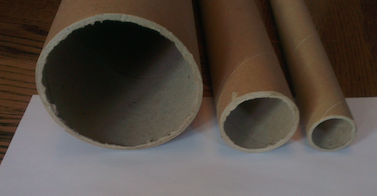

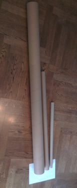

Siema,
Zastanawiam się nad budową korpusu rakiety.
Znalazłem w necie tuby z tektury i je zamówiłem (widać na załączonych zdjęciach).
Są 3:
- 100mm średnicy - 160cm długości.
- 50mm średnicy (0,4kg) - 100 cm długości
- 30mm średnicy (0,2kg) - 70 cm długości
Niepokoi mnie tylko to że są dość ciężkie i grube.
Idąc dalej, moje pytanie to:
- czy nie są za grube?
- czy nie są za ciężkie?
- Ile ważą wasze korpusy rakiet?
Są 3:

Re: Budowa korpusu rakiety - tuba tekturowa
Od biedy da radę, ale moim zdaniem ciężkawe są. Mogłeś zamówić rury od Piotra, są cienkościenne i o wiele lżejsze + masz do nich głowice.
W agencjach reklamowych, papierniach itd gdzie używa się dużej ilości papieru lub zakładach dziewiarskich/krawieckich jako odpad zostaje tuba papierowa, nie wiem ile ona waży ale wytrzymałościowo jest kapitalna.
Mam dostęp do tub 83/76mm średnicy, mogę sprawdzić ile to waży. Generalnie jest dość ciężkie, ale sztywność jest fantastyczna.
rafciodz pisze:W agencjach reklamowych, papierniach itd gdzie używa się dużej ilości papieru lub zakładach dziewiarskich/krawieckich jako odpad zostaje tuba papierowa, nie wiem ile ona waży ale wytrzymałościowo jest kapitalna.
To są chyba takie same rury. Sam mam kilka sztuk w pracowni. Moim zdaniem do rakiet rekreacyjnych są za ciężkie. Chyba, że ktoś chce tam wstawić duży silnik, to po zalaminowaniu będzie elegancki korpus
Jak znajdziesz rury o średnicy zewnętrznej 76mm daj znać, przydadzą się
A.
Jak byś mógł zważyć to było by fajnie
B.
A wiecie ile ważą te korpusy od Piotra?
Zawsze możesz pokryć taka rurę laminatem szklano - epoksydowym, a potem papier rozmoczyć i wyjąć ze środka. Stracisz rurę, ale uzyskasz równy i dość lekki korpus z laminatu. Tylko prawie na pewno przyda sie do niego kilka wręg, bo gdyby miał byc na tyle gruby, by byc naprawde sztywny, to zapewne ważył by niewiele mniej niż sama rura papierowa.
Rura fi83/76x1000mm,niemiecka z nadrukiem ORAFOL ważyła ok.500g.
Zerknij na tuby kartonowe firmy LENIAR pod tym linkiem:
http://www.leniar.pl
Mają w ofercie tuby o średnicy 50-150mm (D=średnica wewnętrzna).
Np: tubaD=80mm – grubość ścianek 2x2mm, średnica zewnętrzna 84mm, pokryte po stronie zewnętrznej fajnym papierem pakowym prążkowanym.
Dobrze jest popatrzeć w sklepach budowlanych.
Często można znaleść jakies niepotrzebne rurki
z materiałów, np. siatki. Niektóre są dość ciekawe
ze względu na wytrzymałość a przy tym małą wagę.
Ostatnio sam taką znalazłem. Przy śr.54mm i
dł. 150cm warzyła ok.350g. Jak dla mnie to dobra
waga.
Gdy zaczynałem zabawę w modelarstwo rakietowe jako korpus stosowałem rurki po folii al(małe rakietki).Natomiast teraz korzystam z tubek od dokumentów,o grubości ścianek 1,5-2mm.Zawsze obficie nasączam je lakierem Poliuretanowym Dragon.
