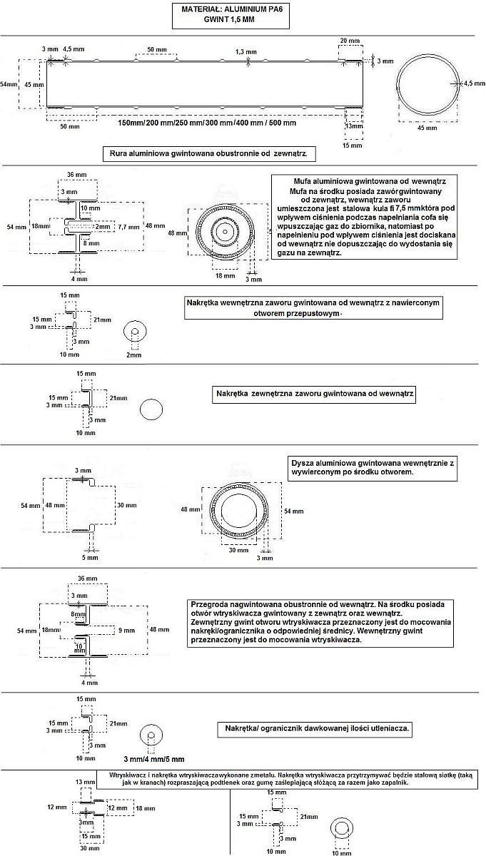

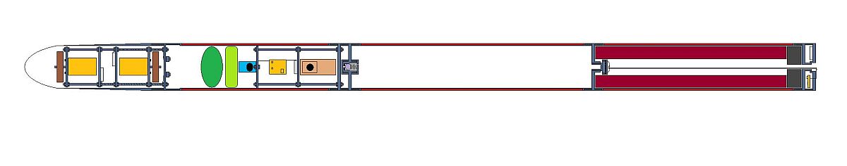

Od pewnego czasu pracuję nad silnikiem hybrydowym. Niestety cała koncepcja stanęła ze względu na brak dostępu do odpowiedniego materiału. Rury PA6 są praktycznie niedostępne, jedyna jaką udało mi się znaleźć kosztowała ponad tysiąc złotych (sztanga 12 mb) + transport 180 zł, więc na chwile obecną dałem sobie spokój i skupiłem się na budowie silnika strumieniowego. Masz dostęp do frezarki cnc co jest bardzo ważne. Może skorzystasz z modułowej konstrukcji jaką ja chcę zastosować w silniku hybrydowym. Główną zaletą takiej budowy silnika jest jego uniwersalność. Możesz dowolnie dobierać pojemność zbiornika z podtlenkiem do komory spalania dzięki czemu można eksperymentować z różnymi paliwami. Na uwagę zasługuje również zawór do napełniania zbiornika z utleniaczem. Jak będziesz miał jakieś pytania to daj znać.
