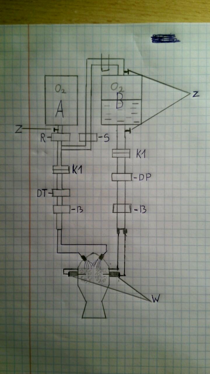

Witam, jestem poczatkujacym konstruktorem dlatego chcialbym sie poradzic bardziej doswiadczonych projektantow czy moj plan na silnik bedzie mial szanse na lot czy tylko okaze sie palnikiem. Na poczatek wstawie wstepny ideowy schemat. Oto on:
schemat silnika8.jpg (82.17 KiB) Przejrzano 16534 razy
LEGENDA:
A- parametry butli Wysokosc:44cm, Srednica: 11cm, Waga: 5,6kg, ciekly tlen o cisnieniu 150AT
B-butla z paliwem ( myslalem tutaj o rozpuszczalniku nitro) jest bardziej suche od benzyny bardziej latwo palny oraz szybko paruje co jest bardzo istotne!. W piecu przy duzej dawce nie raz dochodzilo mi do wybuchu, dzieki temu zdecydowalem sie na to paliwo. Oczywiscie jestem otwarty na inne propozycje, to tylko moja sugestia). Jak widac zdecydowalem sie na rozwiazanie polegajace na tym aby cisnienie butli z tlenem wypychalo paliwo do komory spalania. Mysle ze kazdy wie o co chodzi. Tylko mam tutaj jeden problem a mianowicie. Myslac logicznie to tlen bedzie lecial tam gdzie bedzie mial mniejsze obciazenie czy od razu do komory spalania , mysle ze kazdy wie o co chodzi . I mam do was pytanie czy bede musial wykorzystac 2 butle jedna ktora bedzie doprowadzla tlen bezposrednio do komory spalania a 2 ktora bedzie wypychac paliwo. Czy jest jakies rozwiazanie tego problemu. Wiadomo chodzi o wage i rozmiary
Z-zawory otwierajace/zamykajace butle
S-zawor spustowy, sluzacy do wyrownania cisnien w celu odlaczenia przewodu przy butli i uzupelnieniu paliwa
R-zawor regulacyjny cisnienie sluzacy do regulowania cisnienia (wiadomo nie puscimy 150AT na uklad zasilajacy) jest zbyt duze
K1- zawor elektromagnetyczny sluzacy do zalaczania ukladu paliwowego (oba zalaczane w tym samym czasie). kwesti elektrycznej narazie nie bede omawial, wiadomo narazie chce poznac wasza opinie na temat samego silnika
DP/DT- zawor dawkowania tlenu/paliwa tym zaworem bede ustawial odpowiednia proporcje mieszanki
B-bezpiecznik przypalnikowy sluzy jako zabezpieczenie ukladu przed cofnieciem ognia( ogolnie gazow) zabezpieczy przed eksplozja
W-Wtryskiwacze jako podajnik paliwa zdecydowalem sie na wtryski silnika disel'a, robia bardzo ladna mgielke ktora moment sie zapali i ulotni i co wazniejsze
sa odporne na wysokie temperatury
Tak wyglada moj schemat ideowy zachecam do komentowania i ocenienia szans powodzenia tego projektu.
Mam do was prosbe chodzi mi o wyjasnienu lub podania linku gdzie jest to bardzo dobrze opisane w kwesti zwiazanej z dysza:
-kat rozwarcia stozka wlotowego dyszy
-srednice krytyczna dyszy
-kat rozwarcia dyszy
- srednica dyszy tam gdzie zachodzi spalanie w stosunku do miejsca najwezszego dyszy
Za wszelkie bledy przepraszam (szybko pisane) i zachecam do dyskusji

Drodzy koledzy (obydwaj)
Sprawa nie jest tak prosta. Wyśmiewać pomysłów nie zamierzam, bo sam miałem takie genialne pomysły w młodym wieku, ze aż mi od tych odkryć głowa dymiła. SUPER. Ale, zacytuje "badźmy realistami". Koncepcja rafalowo333 to nic innego jak silnik rakietowy na paliwo ciekłe z zasilaniem ciśnieniowym. Niestety żadne odkrycie, ale ogólnie schemat prawidłowy. W czym rzecz. Ci wszyscy "zajebiści" są na tyle "zajebiści" że nie biorą się za silniki na paliwo ciekłe. Dlaczego? Ano:
-koszta opracowania
-problemy materiałowe
-Trudności techniczne wykonania,
-ryzyko pracy (możliwe eksplozje)
-średnio opłacalna koncepcja
-wielość zmiennych wymaga dużo większej wiedzy i doświadczenia, niż posiadamy.
Można by to mnożyć. Tak wiec brak odpowiedzi wynika z tego, że może niektórym nie chciało się pisać "weź się za kapiszony", co należy odebrać w kategoriach wyrozumiałości. Na zagranicznych forach dzieje się więcej? Pewnie tak, ale to forum ma tą siłę, że wspiera możliwości TUTAJ. To w pewnej części pionierska robota, i udało Nam się w sumie sporo. Proszę to docenić, a nie narzekać, że nie lecimy na księżyc.
A teraz kilka uwag praktycznych do kolegi rafalowo333
Zasilanie ciśnieniowe zbiornika z paliwem gazowym tlenem jest ryzykowne. Proszę brać pod uwagę możliwość rozpuszczania się tlenu w paliwie, a wtedy mamy bombę detonującą tak, że nawet prokuratura nie będzie miała materiału dowodowego innego, niz lej w ziemi. Generalnie ciśnienie wytwarza się najczęściej helem. Problemem jest również oprzyrządowanie do tlenu ciekłego. Muszą to być zawory, przewody nie tylko dostosowane do tlenu (odpowiednie materiały, brak smarowanie itp). Problem kupić, no i cena. Sam silnik: musi miec chłodzenie. Orurowanie lub podwójne ścianki, właściwy przepływ, średnice, przeliczenie strumienia ciepła...Wtryski w silniku, to nie po prostu dziurki, to odpowiednie systemy. Stopień skomplikowania konstrukcji i precyzja wykonania na pewno zaskakujące. No i na koniec, niewłaściwy układ zapłonu powoduje, ze nagle w komorze może walnąć spora ilość mieszaniny utleniacza i paliwa. Po silniku - w najlepszym razie.
I tu pojawia się przewaga hybryd (oczywiście dla amatorów). Mianowicie, w projekcie mamy dwa zbiorniki ciśnieniowe plus silnik, też ważący niemało. W hybrydzie: TEŻ mamy dwa zbiorniki ciśnieniowe, ale nie mamy masy silnika :smile: . W hybrydzie następuje wtrysk utleniacza do już zpirolizowanej masy paliwowej, w związku z vzym zapłon poniekąd musi być normalny. Weźmy pod uwagę przypadek,, gdy wtryśnie sie utleniacz do zgazowanej masy, ale już bez ognia, w za niskiej temperaturze. I mamy dwie możliwości: odparowujący utleniacz schłodzi gwałtownie paliwo, co poniekąd jest tez metodą gaszenia, dodatkowo gazy wydmuchną resztę na zewnątrz. Takie przypadki mieliśmy. Ryzyko właściwie jest w jednym momencie, jak do palnych gazów w komorze spalania wtryśnie sie tylko odrobiną utleniacza, a potem silnik spróbuje zapalić. Walnie. Ale...walnie mieszanina gazowa, a nie mieszanina ciekłych składników. Skutki zdecydowanie mniejsze w porównaniu z silnikiem ciekłym.
Mam nadzieję, ze rozumiecie moje zdanie w tym temacie.
Gratuluję głowy pełnej marzeń, ale małe REALNE I ZREALIZOWANE projekty też cieszą.
P.S. Dlaczego napisałeś : silnik na paliwo stałe + ciekły tlen?
Re: Silnik na paliwo stale+ ciekly tlen
Silnik w takiej koncepcji działać nie będzie a jego konstrukcja jest, lekko rzecz ujmując, mocno niezoptymalizowana. Jako, że zawsze jestem przeciwny powstrzymywaniu inicjatyw, choćby kogoś miało to kosztować zdrowie lub życie, a także z przyczyn naukowych, rad jestem zaistnieniu takiej dyskusji i chciałbym swoje trzy grosze dodać.
Moje uwagi:
1. dopuszczenie do kontaktu tlenu z paliwem w każdym innym miejscu niż komora spalania skończy się na pewno wybuchem - nie ma mowy o zostawieniu linii łączącej oba zbiorniki;
2. taka linia i tak jest nieuzasadniona - ponieważ paliwo i utleniacz nie płyną takimi samymi liniami, a poza tym znacznie różnią się lepkością, wydaje mi się, że muszą być tłoczone pod innym ciśnieniem,
3. potrzebne są zawory odcinające, regulujące itd. pracujące na tlenie i ciśnieniu 150 bar. Polecam poszukać takich zaworów (a także uszczelek i smarów) na rynku - zobaczyć dostępność, a jeśli się znajdzie, cenę i ich masę,
4. butla z tlenem waży 5,6 kg - a ile mieści tlenu? Zapewne stosunkowo niewiele (kilogram?), więc taka butla jest nieekonomiczna masowo - dlatego w dużych rozwiązaniach używa się skroplonego tlenu pod małym ciśnieniem (a więc w lekkim zbiorniku), tłoczonego do komory przed turbopompę,
5. skoro zatem paliwa nie będzie wypychał tlen, potrzebny jest jeszcze jeden zbiornik ze sprężonym gazem - kolejna duża masa, lub turbopompa - totalna abstrakcja dla amatora,
6. wtryski samochodowe jako wtryski paliwa w SR to pomysł "kulą w płot" - po pierwsze są niepotrzebne skoro używa się łatwolotnego paliwa (w sumie, z punktu widzenia temperatury w komorze spalania, każde paliwo jest łatwolotne :wink:) - nie ma potrzeby tak dokładnego rozpylenia, po drugie, chcąc ich użyć trzeba jeszcze mieć pompę podającą absurdalne ciśnienia (przykładowo, układ common rail w silniku iCTDI Hondy podaje na szynę ciśnienie 1600 bar (słownie: tysiąc sześćset)), ew. dostarczyć im jakiś napęd (jak przy pompowtryskiwaczach - zwykle idzie z wałka rozrządu); no i znowu waga takich wtrysków, po trzecie - wtryski silnika tłokowego działają cyklicznie a tu trzeba pracy ciągłej,
7. tak w ogóle to czy tlen nie jest tylko sprężony w takich butlach? Głowy nie dam ale wydaje mi się, że nie jest ciekły.
Poza tym ogół koncepcji chyba jest prawidłowy - zbiorniki utleniacza i paliwa, zawory, linie zasilające, wtłaczanie sprężonym gazem, układ wtryskiwaczy. Tylko,że diabeł tkwi w szczegółach. Do tej pory w Polsce chyba nikt nie zdobył się na ciekłopaliwowca - wliczając nawet czołowe jednostki naukowe w kraju, a co dopiero mówić o amatorach. Choć, z drugiej strony, osobiście chyba liczę bardziej właśnie na amatorów :wink:

Nawet jeśli projekt byłby dobry nie dostaniesz ciekłego tlenu. Sprzedają go tylko do atestowanych dewarów a taki sprzęt kosztuje od 1k zł wzwyż.
Druga sprawa, cała instalacja musiałaby być przed lotem przedmuchiwana suchym azotem, bo zawory od zewnątrz będą się pokrywały warstwą szronu, a lód w tej temperaturze jest strasznie twardy. I albo zawór by się w ogóle nie otworzył, albo zapchałoby Ci zawory, albo jeszcze lepiej rozerwało silnik.
Co do wtryskiwaczy, np XCOR w małych silniczkach używa jedynie płaskiej płyty na zatyczce z nawierconymi radialnie otworami. (coś jak prysznic) Wszystkie strugi cieczy się spotykają, i wbrew pozorom, działa to bardzo ładnie.
