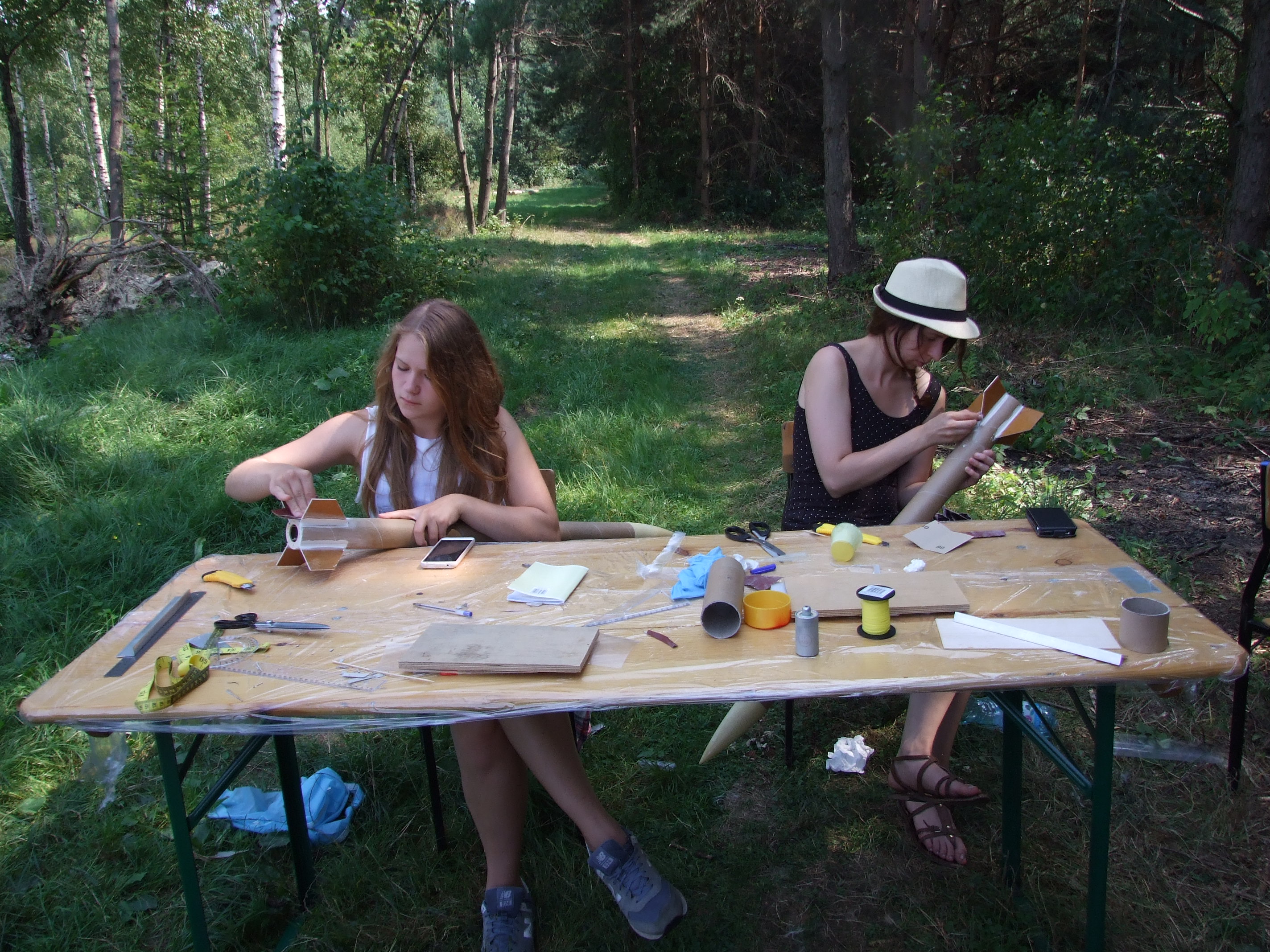

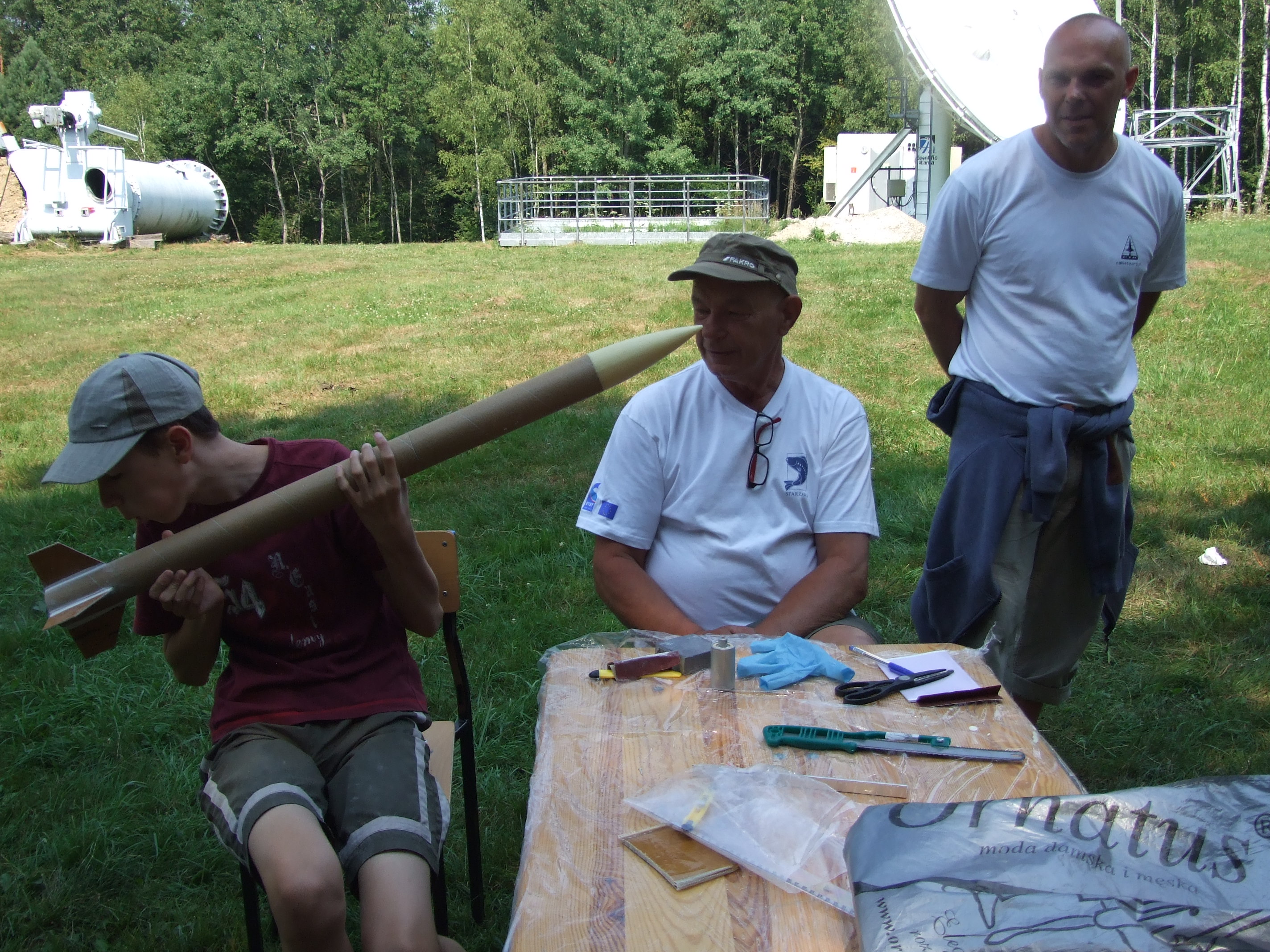

Warsztaty dwudniowe, bo ideą było wykonanie jak największej ilości elementów składowych rakiety przez uczestników warsztatów. Z gotowych komponentów mieliśmy tylko papierowe korpusy o średnicy 6cm i długości 60cm, oraz wręgi w ilości 5 na jeden model. Obecni byli: Kacper, Rafcio, Błażej oraz jaskiniowiec. Prace obejmowały:
- malowanie (gruntowanie) korpusów rozcieńczonym acetonem lakierem poliuretanowym do podłóg.

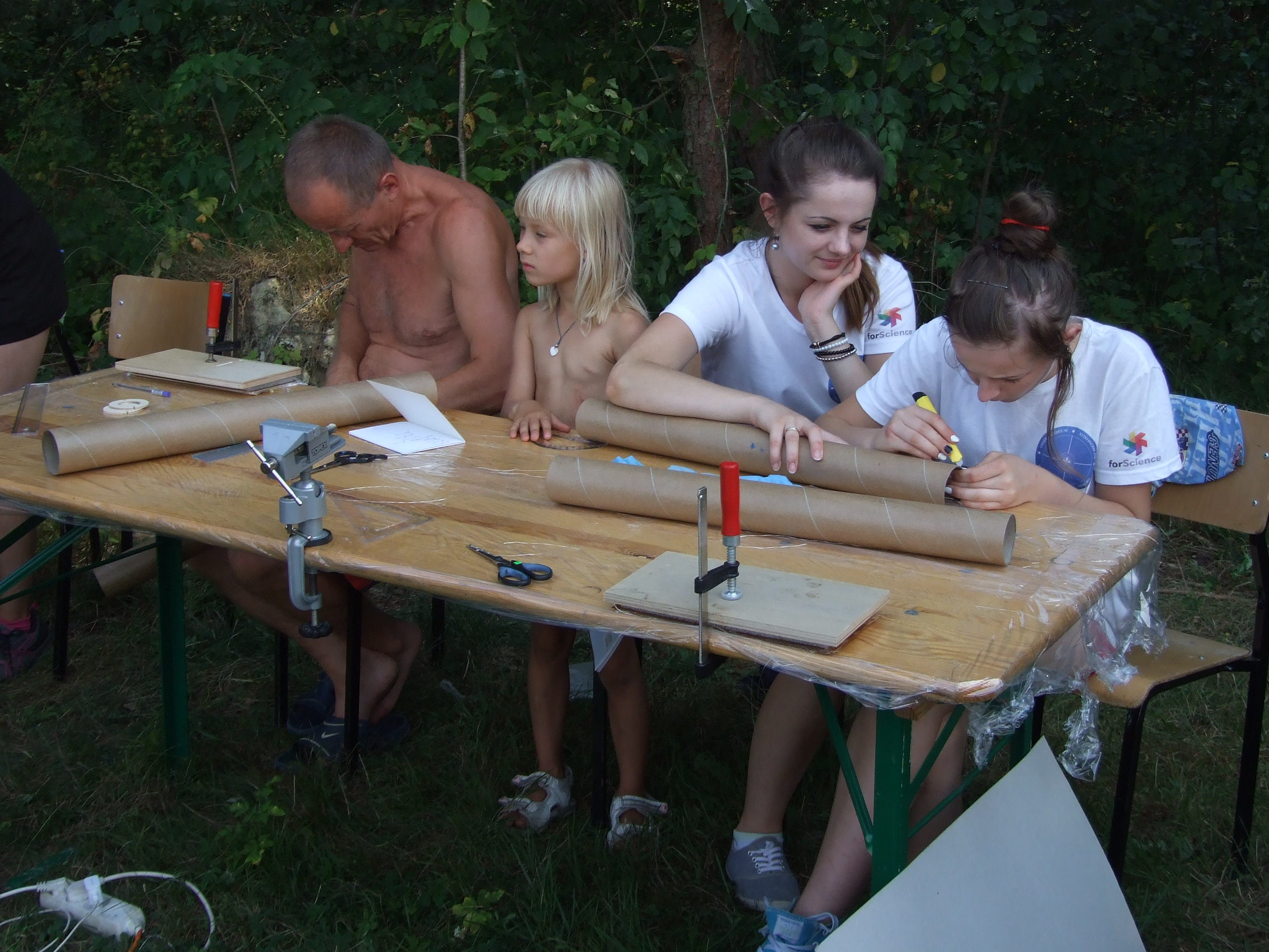

- nacinanie szczelin na stateczniki
- tworzenie kompozytu (mylar, papier, płótno szklane, balsa, płótno szklane, papier, mylar). Żywica to Epidian 601 z utwardzaczem TFF.
- wklejanie wręgi z rusztem z zamontowaniem linki (żywica do Epidian 62 z Z1 i mikrobalonami)
- wycięcie i wklejenie wpustu
- wklejenie zaślepki części górnej
- odlewanie głowic w silikonowej formie (pianka PU Produr 3090)

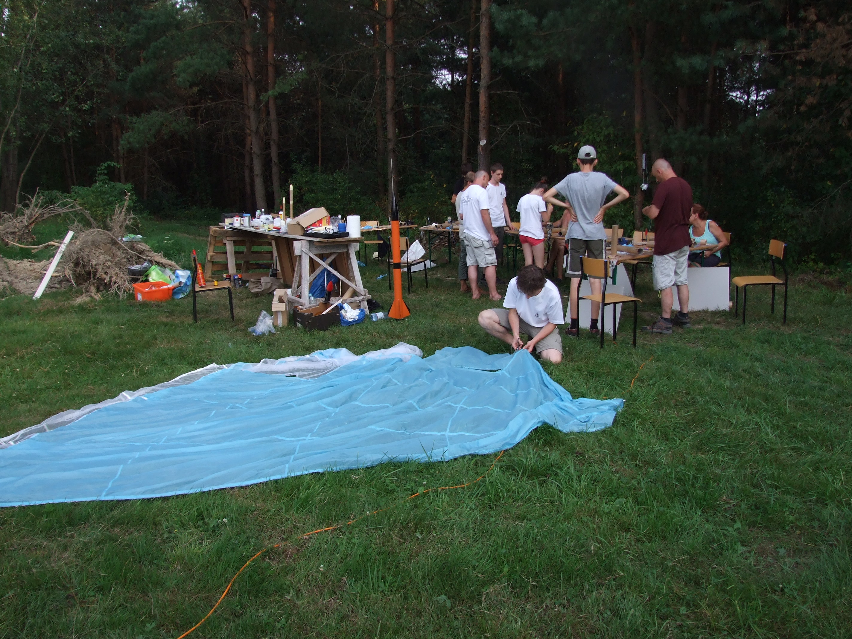

- wycinanie i szycie spadochronów

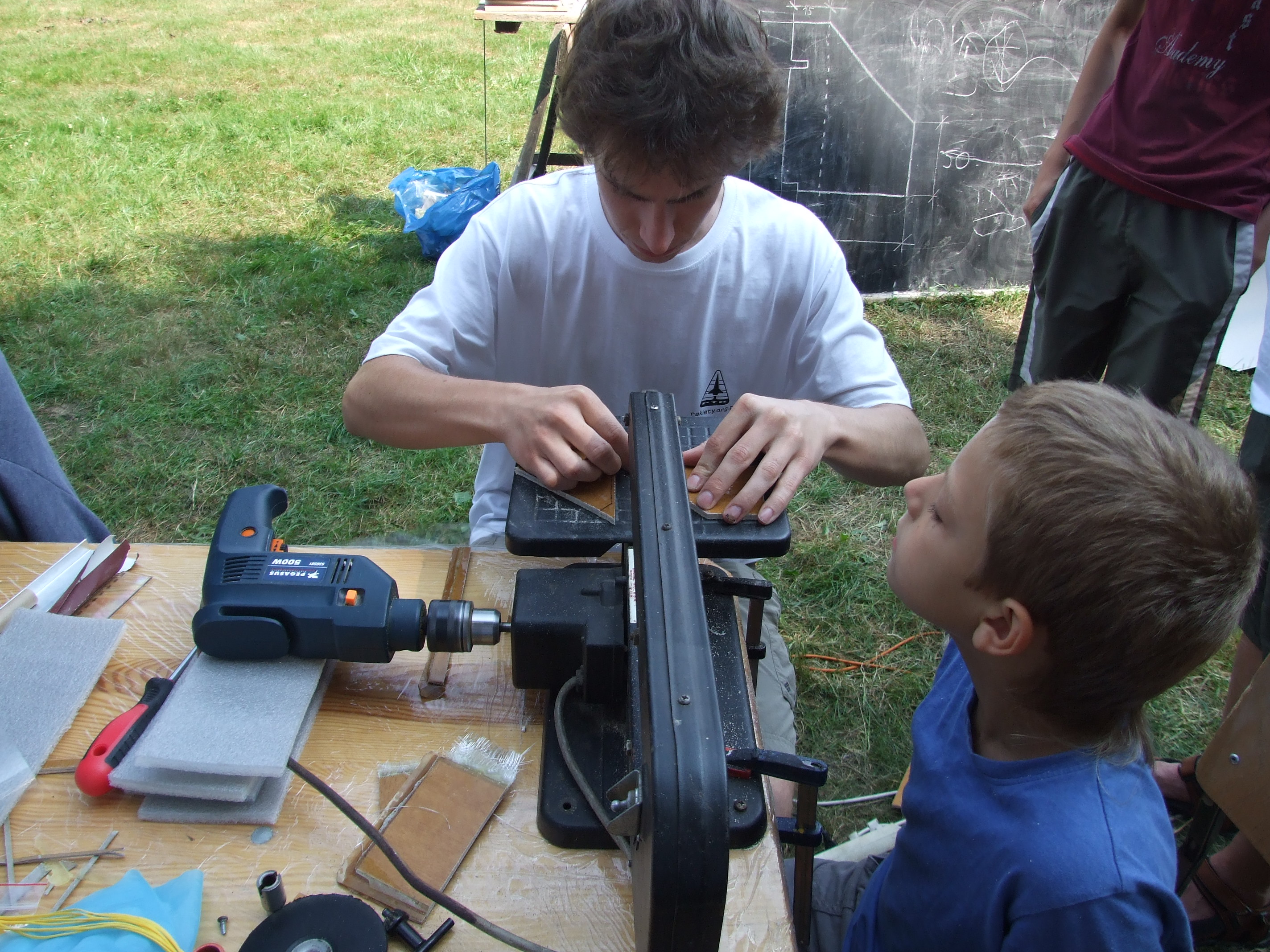

- wycinanie stateczników
- klejenie kosza silnika
- wklejanie kosza do rakiety i szpachlowanie pachwin
- sklejanie i doklejanie do modelu prowadnic
- malowanie końcowe (spraje akrylowe)

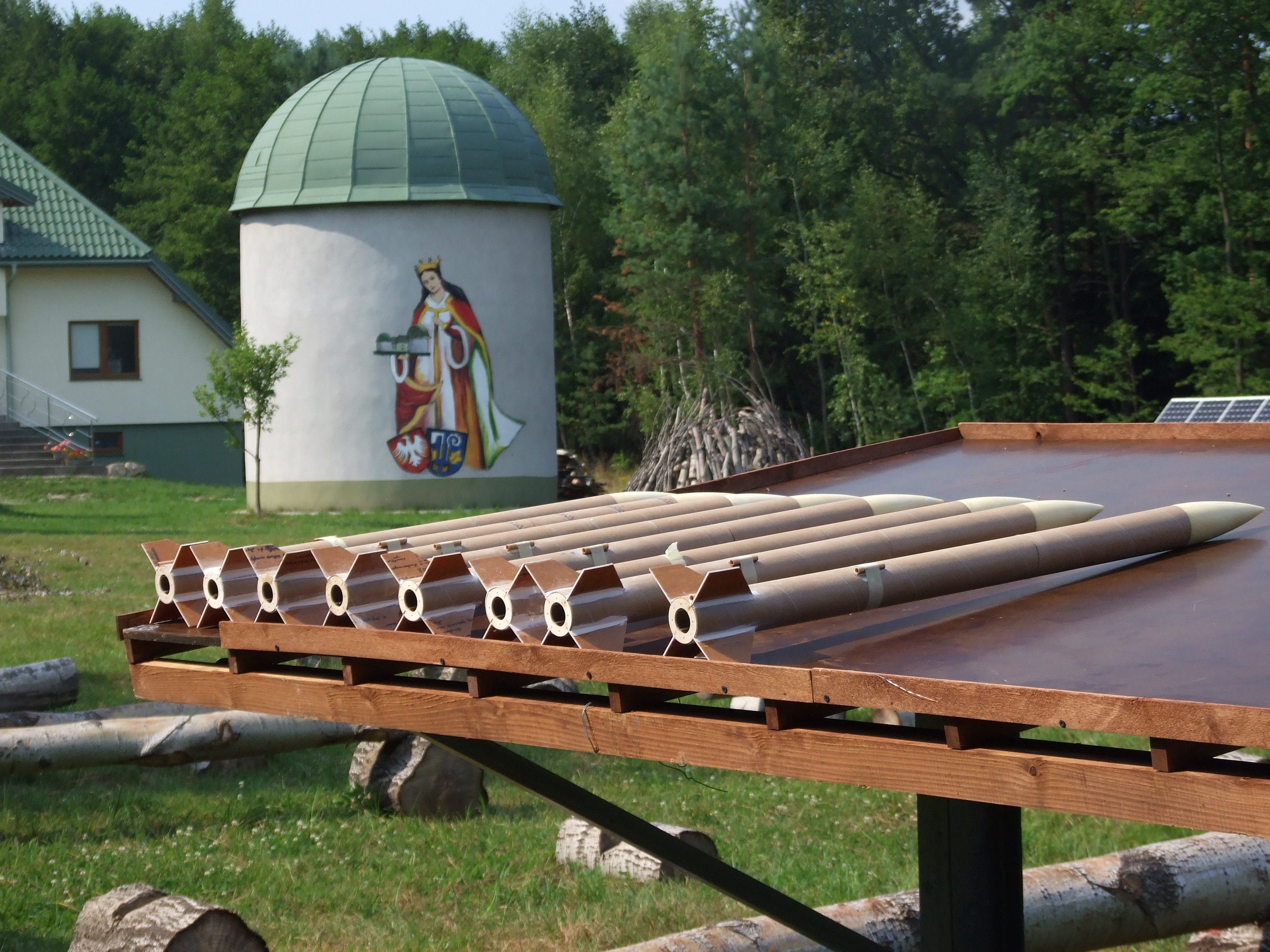

Niesamowite było to, że dzięki takim warsztatom uczestnicy mogli poznać nowe dla Nich rzeczy, jak np zapoznać się z typami żywic, z materiałami np balsą, kilka osób po raz pierwszy siedziało przy maszynie do szycia...W przerwach technologicznych (np schnięcie lakieru PU) odbywały się prezentacje (o PTR, o krakowskich rakietach badawczych). Jedną prezentację o transhumaniźmie poprowadziła dr Agata Kołodziejczyk. Upalna pogoda pomagała w schnięciu i utwardzaniu żywic, nie pomagając za to prowadzącym. Po wykonaniu modeli (8szt) poszliśmy na starty. Rakiety poleciały wszystkie statecznie na pułap około 200m (start na ROSach), lądowały na spadochronikach na polu ornym (najczęściej). Jeden spadochron się nie rozwinął, ale model wylądował cały na niewielkim drzewku. Po tych startach poleciała niezawodna jak zwykle "Anihilacja".

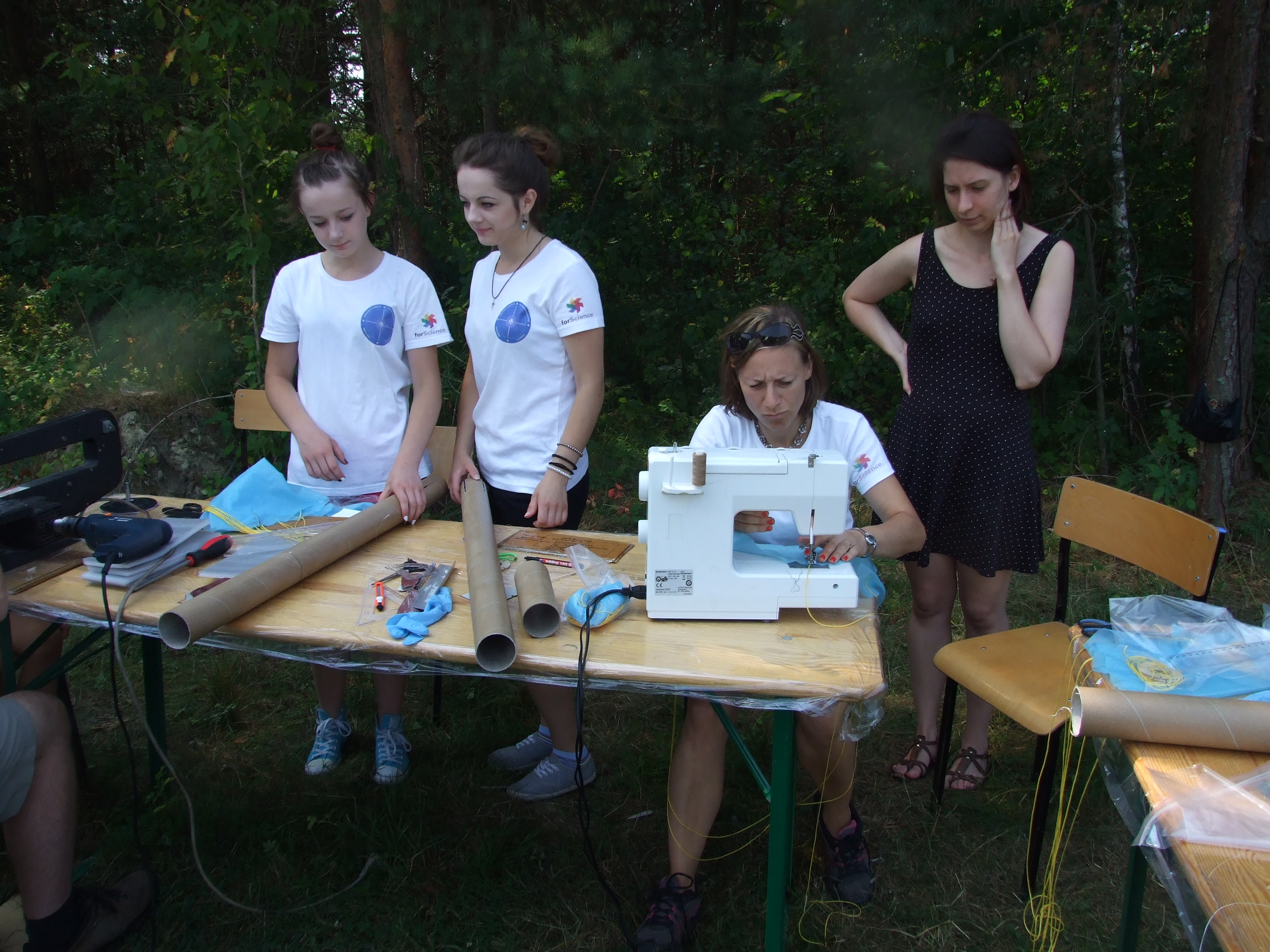

szycie spadochronów
szycie spadochronów
wycinanie stateczników. Widoczny awaryjny patent z napędzaniem piły wiertarka, bo oryginalny silnik padł.
