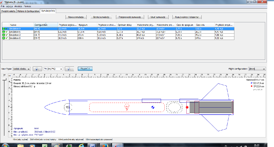

Projekt w OR to ja już mam :smile:.
To jest wersja ze szczeliną między silnikiem a korpusem o szerokości 1mm. Może coś się uda włożyć jako izolator. Chyba, że samo powietrze wystarczy.
Kadłub, tak jak polecacie, zrobię z kartonu, a stateczniki wydrukuję razem z pierścieniem z ABS, który zostanie nałożony na kadłub. W razie czego, gdyby się połamały, wystarczy tylko ściągnąć i założyć zapasowy.
Re: "Zielony" zadaje pytania
Nie wiem czy dobrze widzę, ale tam w prawym rogu masz stabilność na poziomie 5 kalibrów. - Trochę za dużo, bierz pod uwagę, że kiedy wypali się paliwo silnik stanie się lżejszy a więc środek ciężkości przesunie się jeszcze bardziej w stronę głowicy.
Chociaż nie ma nigdzie takiej sztywnej reguły, to pożądana stabilność jest na poziomie 1,5 kalibra - przynajmniej dla początkujących.

Po zmianie materiału kadłuba na karton, zmniejszeniu stateczników i zmniejszenia grubości głowicy model ma 2,4 cm średnicy i stabilność 4,89cm na B4-4 i 3,68cm na D9-7. Jutro jeszcze dodam pierścień do mocowania stateczników.
