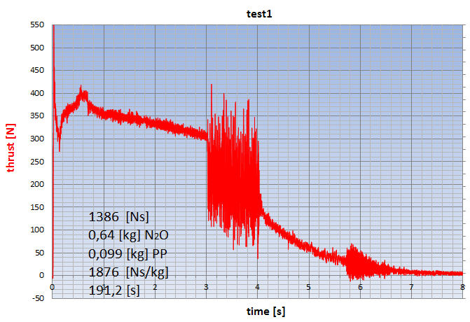

Silnik w takiej wersji opracowaliśmy jeszcze przed rozpoczęciem budowy rakiety dla AGH i w sumie wykazał się niezawodną pracą przy wielu testach statycznych a później przy kilkunastu startach. Do latania to wystarczyło jednak jego działanie pozostawiało wiele do życzenia. Silnik się łatwo wzbudzał, stosunek paliwa do utleniacza był zbyt niski a osiągany impuls oscylował w przedziale 150-170s. Dlatego teraz rusza kampania testowa numer 2 w celu dopracowania silnika by mógł być powszechnie wykorzystywany w modelarstwie RDM. Byłby to silnik mieszczący się w klasie J czyli licencja RDM klasa I przy butli 0,5l oraz z butlą 0,8l w klasie K czyli już II klasa licencji :smile: .
Test nr1

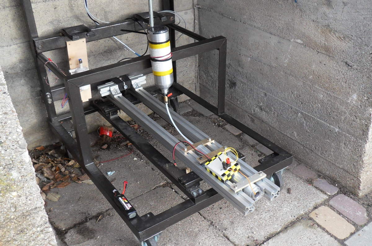

W sobotę przeprowadziliśmy pierwszy test po wprowadzeniu zmian w geometrii komory spalania. Zastosowaliśmy rozwiązania przetestowane wcześniej przez Robercika w silniku SF4 (ten co napędzał ostatnio Bigosa).
Do testu między zbiornik 0,8l a komorę spalania został wstawiony dodatkowy wężyk.
Tak to się prezentuje na hamowni:
Zbiornik był zatankowany na full 640g (w temperaturze pokojowej tyle nie można ale przez niższą temperaturę gęstość wzrasta).
Poniżej filmiki z dwóch ujęć.
wykres test1.jpg (84.38 KiB) Przejrzano 24808 razy
Na wykresie widać a na filmie widać i słychać, że po 3 sekundzie silnik się wzbudził. Jest to efekt wyplucia części ziarna i zmiany geometrii. Wzbudzenie trwa do koca fazy ciekłej. Jednak początkowa praca jest idealnie stabilna a skoro znamy przyczyny awarii to prawdopodobnie uda się to poprawić w następnych próbach. Na danych z hamowni widać, że już jest olbrzymia poprawa osiągów a jeśli tylko uda się utrzymać stabilną pracę do końca to będzie jeszcze lepiej. :grin:

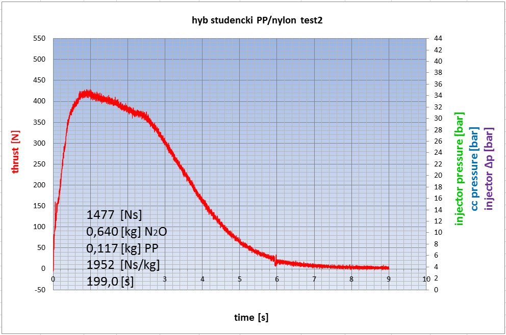

Drugi test za nami. Niestety zapomniałem przejściówki żeby połączyć przewód giętki ze zbiornikiem przez co test odbył się w sposób improwizowany. Silnik był skręcony na sztywno tak jak do lotu w rakiecie a że hamownia jest pozioma to trzeba było pochylić na siłę ile się da żeby podtlenek leciał w fazie ciekłej. Jednak część i tak została w butli i musiała wykipieć co wydłużyło czas dopalania oraz wygładziło charakterystyczne przejście między cieczą a gazem.
Mimo to udało się uzyskać lepszy wynik niż ostatnio. Wyplucie pręta nastąpiło pod koniec wydłużonego dopalania. Udział paliwa jeszcze się zwiększył no i niemal 200s impulsu. :grin: A najważniejsze, że jest 0 wzbudzenia, na wykresie właściwie widać szumy od samego układu pomiarowego.

Wygląda na to, że droga aby uciec ze 170s i 300N dla wtrysku ~fi4 wiedzie przez "rozwinięcie" powierzchni portu i "urozmaicenie" (nie ograniczenie) przepływu podtlenku.
Silnik wg wykresu rozkręcał się prawie sekundę?

Czy warunki były takie same jak w teście pierwszym?Taka sama temperatura,ta sama dysza i wtrysk oraz takie samo
ziarno i jego geometria?Brak przewodu łączącego mógł spowodować mniejsze opory przepływu N2O i większy ciąg.
Re: Silniki hybrydowe do rakiet na licencję I i II (J, K)
tadeusz pisze:Czy warunki były takie same jak w teście pierwszym?
Taka sama temperatura,ta sama dysza i wtrysk oraz takie samo ziarno i jego geometria?
Tak zgadza się, w drugiej próbie zmodyfikowaliśmy tylko mocowania pręta paliwowego tak, żeby utrzymał się w kanale do końca spalania.
Jak widać pręt utrzymał się prawie 20 s, ale praca była rozwlekła i trzeba ponowić test.
Kacper kontroluje temperaturę butli za pomocą termometru i grzałki do lusterek samochodowych - jest zima jest łatwiej :smile:.
tadeusz pisze:Brak przewodu łączącego mógł spowodować mniejsze opory przepływu N2O i większy ciąg.
Nie sądzę. Zobacz na wykres ciągu, w obu przypadkach mamy do czynienia z ciągiem około 400 [N] na starcie. To znaczy że przepływ był bardzo podobny.
