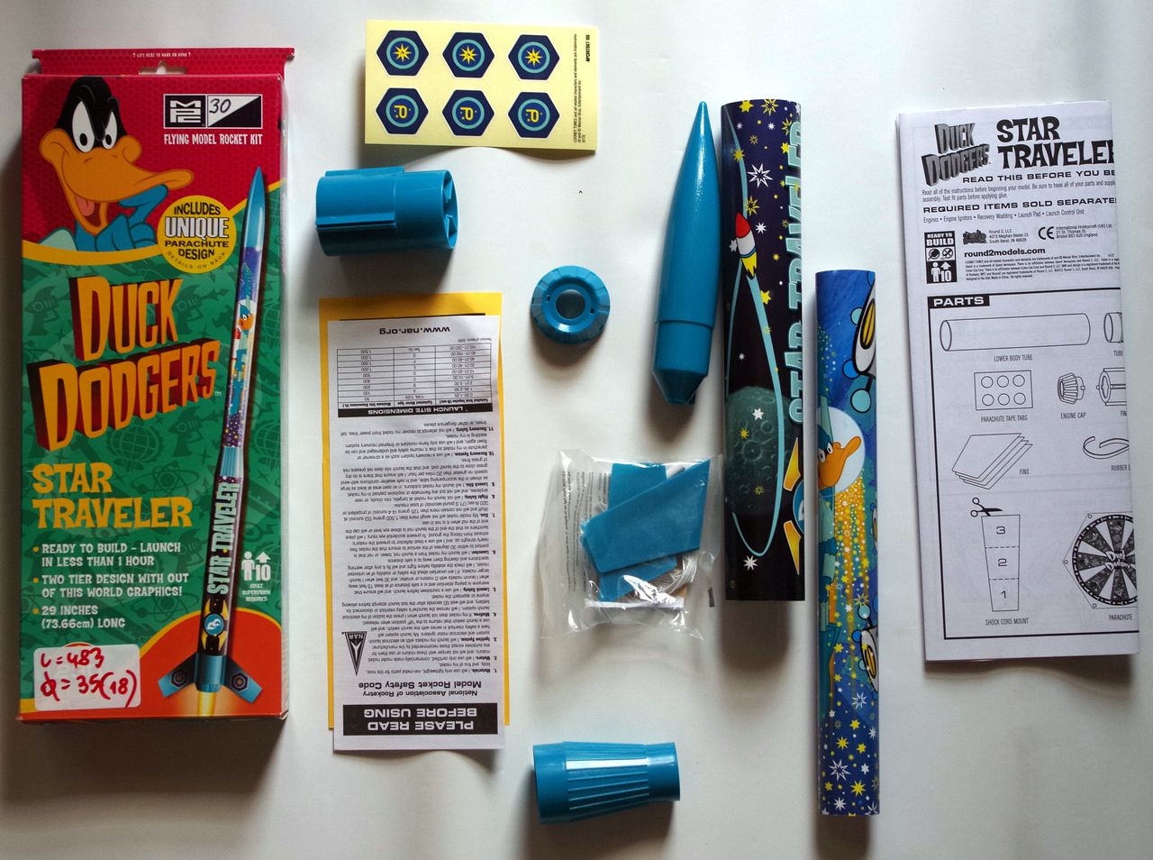

Siemka. Ostatnio testowo zakupiłem model amerykańskiej firmy MPC (oczywiście Made in China).
Jest to seria Looney Tunes Duck Dodgers, model "Star Traveler".

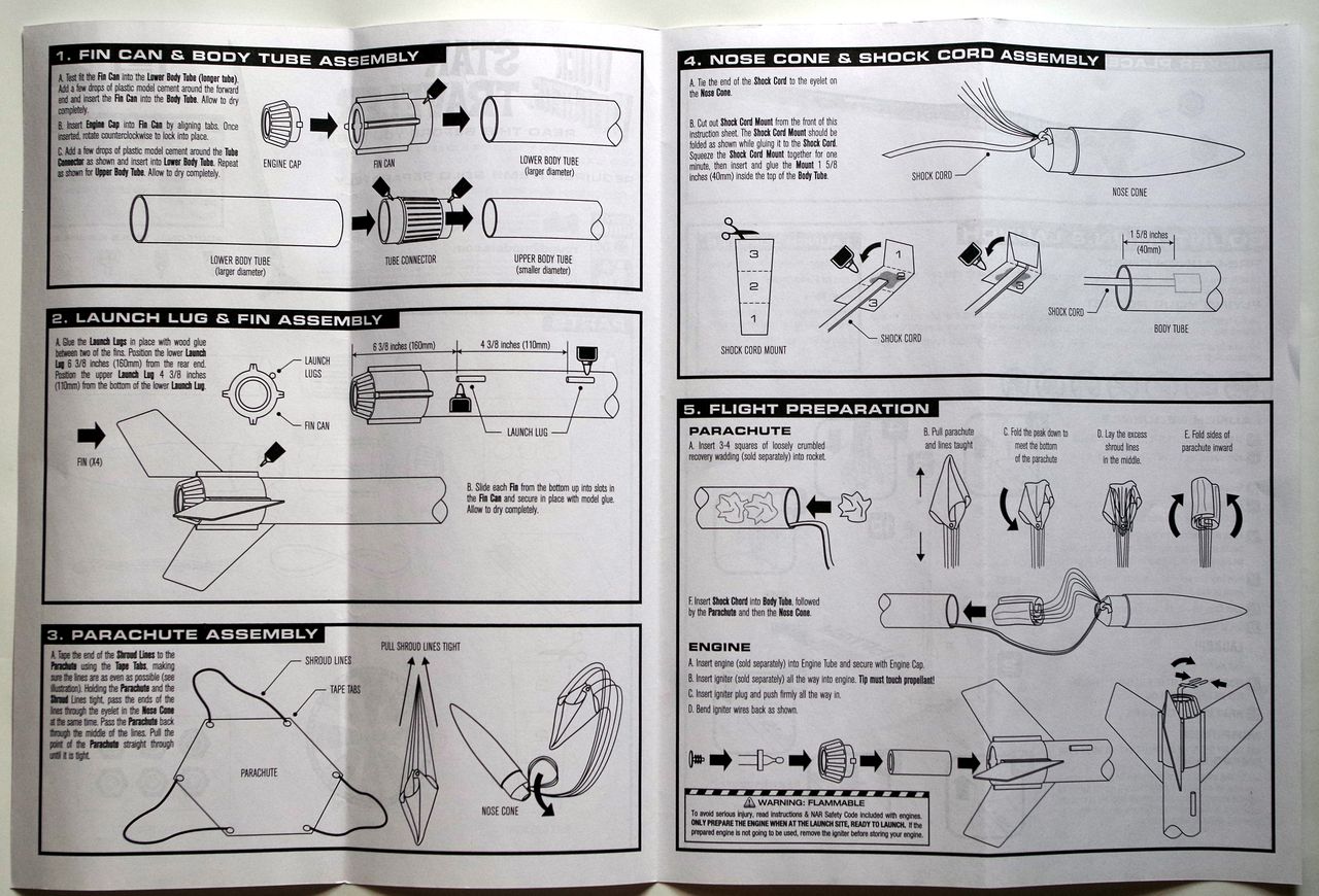

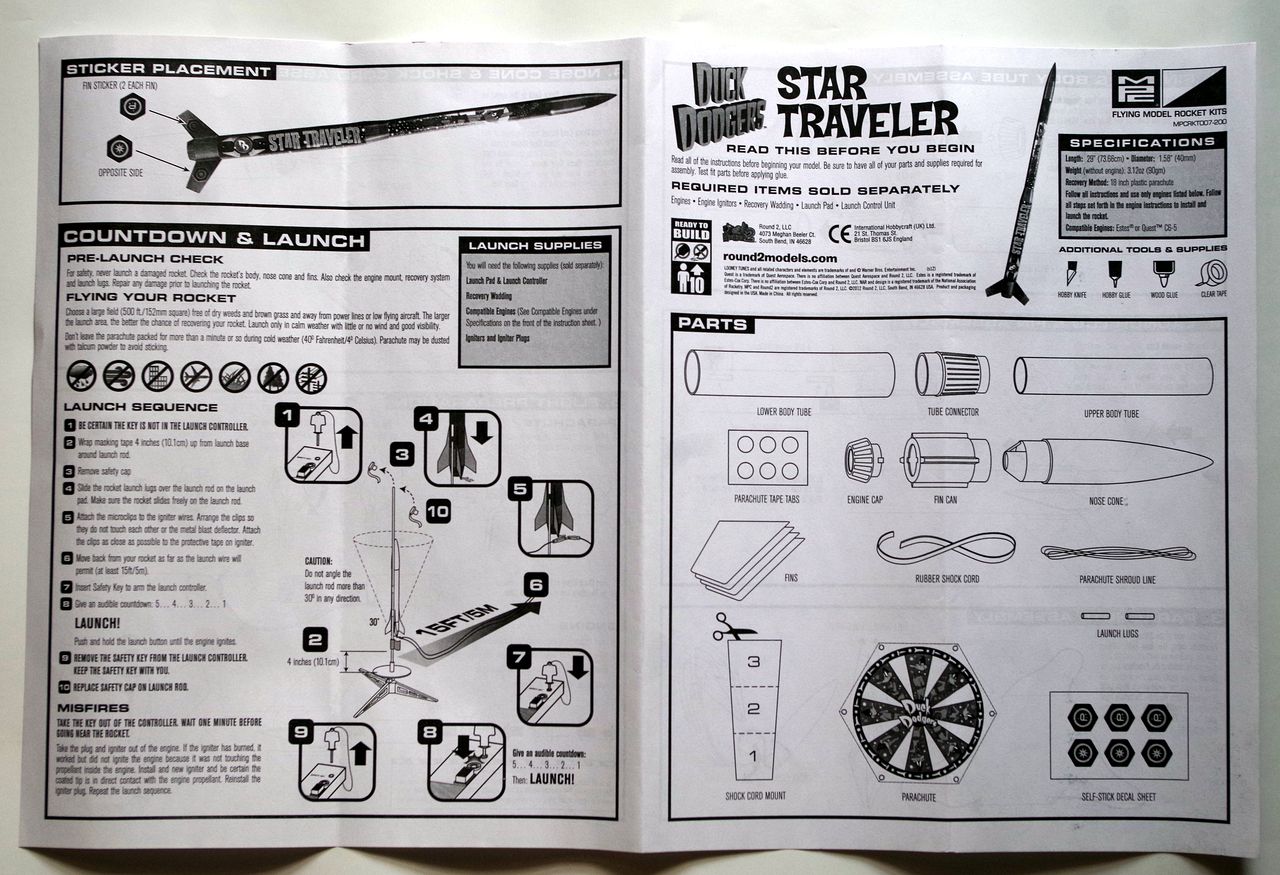

Zaskakuje jakość i dopracowanie. Model w bardzo estetycznym, kolorowym opakowaniu. Wewnątrz 4 stronicowa, dokładna instrukcja, kartka z zaproszeniem do wstąpienia dao NAR, druga kartka z opisem zasad bezpieczeństwa startów i z opisem klas silników.
Model składa się z dwóch rur (każda z jednej warstwy kartonu), z plastikowym łącznikiem, redukcją średnic. Przejściówka ma ruszt w formie krzyżaka. Bardzo dokładnie dopasowana jest do rur papierowych. Wkleja się ją na kleju rozpuszczalnikowym do tworzyw. Na dole wklejane jest mocowanie silnika i stateczników. To kształtka z tworzywa, z mocowaniem stateczników (metodą wsuwania w szczelinę) oraz jest to gniazdo silnika, który to silnik jest zamykamy taką "zakrętką". Baardzo wygodne rozwiązanie. Stateczniki (trzy) z trójkątnym zaczepem są wsuwane do szczelin w korpusie (na kleju). Do tego dwie rureczki papierowe jako prowadnice, klejone klejem wikolowym.
