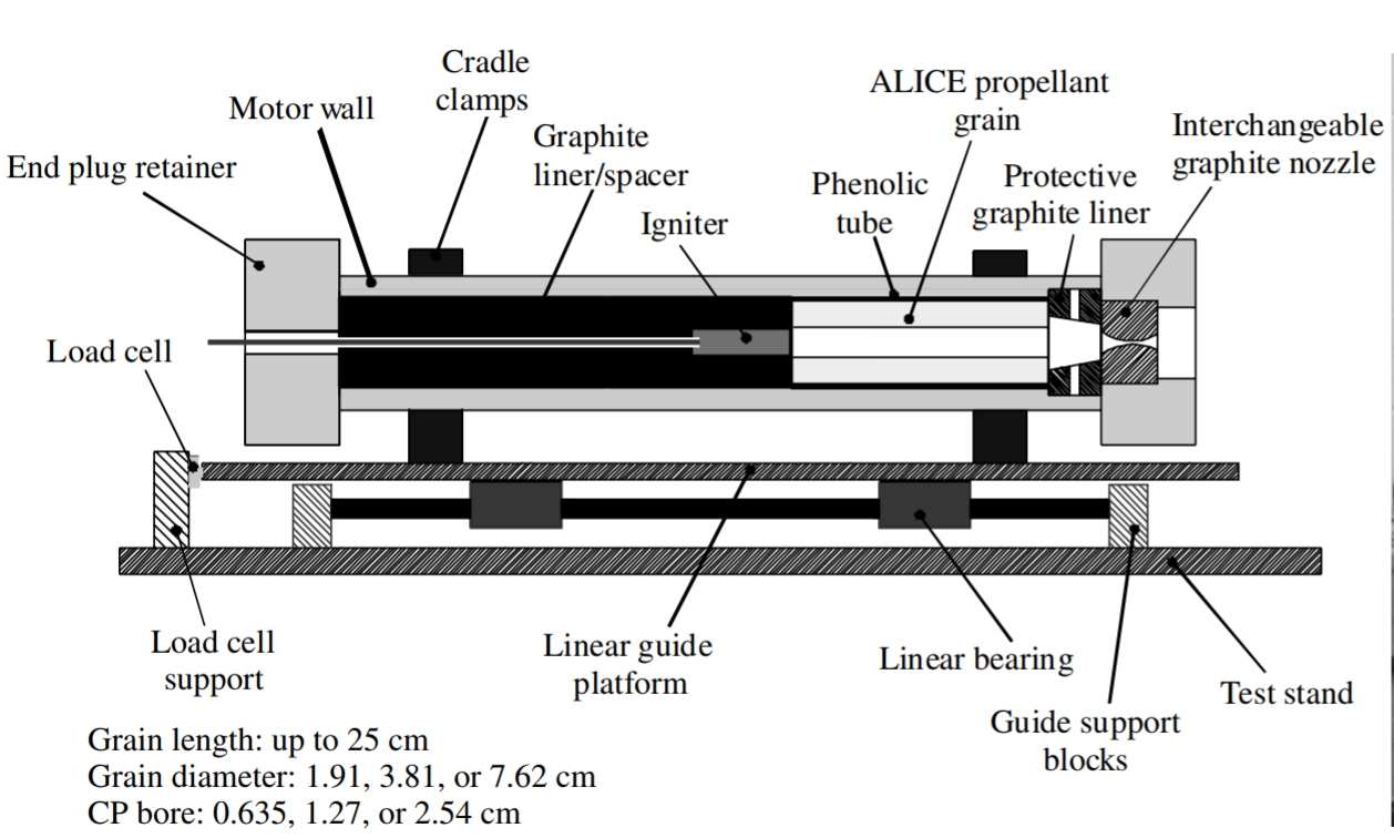

Ciekawą propozycją jest paliwo AlIce to propellent rakietowy, który składa się z proszków nanoaluminiowych i wody. Po wymieszaniu materiał zamraża się, aby zachować stabilność. Stąd nazwa ALICE, dla propelenta aluminiowego ICE.
Aluminium ma silniejsze powinowactwo do tlenu niż większość pierwiastków, co jest najbardziej widoczne w reakcjach aluminotermicznych, takich jak termity. Umożliwia to spalanie aluminium przy dużym wydzielaniu ciepła w substancjach, które normalnie uważa się za obojętne, takich jak dwutlenek węgla i woda. Jednak spalanie aluminium jest zwykle utrudnione przez obecność trwałej warstwy tlenku, która tworzy się na powierzchni cząstek aluminium, wymagając znacznego ciepła do pokonania. Ponadto tlenek glinu skrapla się ze strumienia spalin w wysokiej temperaturze, pozostawiając go (i jego ciepło skraplania) niezdolnym do przyczynienia się do ekspansji, o ile nie istnieje inny gaz, który mógłby funkcjonować jako czynnik roboczy. Ogólnie rzecz biorąc, rola aluminium w rakietach spadła do roli dodatku do stałych paliw rakietowych, zwiększając ich gęstość i temperaturę spalania oraz stabilizując spalanie.
Warstwa tlenku w proszku nanoglinu jest jednak cieńsza i łatwiejsza do pokonania niż w przypadku większych cząstek. To sprawia, że spalanie aluminium z lodem wodnym jest łatwiejsze do zapalenia i podtrzymania. Ponadto, ponieważ aluminium zużywa tlen, uwalnia on wodór, który działa jako czynnik roboczy o niskiej masie cząsteczkowej, aby przekształcić ciepło spalania (a następnie kondensację) w ekspansję i ciąg. Wysoka gęstość mieszanki pozwala na zmniejszenie masy zbiornika i przy wysokim ciągu.
Podstawą działania tego napędu jest reakcja:
2 Al + 3 H2O → Al2O3+ 3 H2
Można tez pomyśleć o magnezie Mn.

Do wytworzenia paliwa potrzebna jest:
1. woda
2. nanoproszek glinu
3. zamrażarka
4. lodówka turystyczna (do transportu silnika na miejsc startu) lub "żuk" izoterma ;) gdy silnik jest duży.
Myślę, że warto byłoby to przetestowac zaczynając od małych silniczków, tym bardziej że w PL to rzecz prawie nieznana.

A może, zamiast lodu zastosować inna substancje wiążącą dużą ilość wody? Która to substancja byłaby ciałem stałym w temp. pokojowych. Tak sugerował mój Teść. Tylko co? Silnik na żelatynę: Alu-Gel motor?! ;)
Al-Ice test motor.jpg (310.79 KiB) Przejrzano 21466 razy
