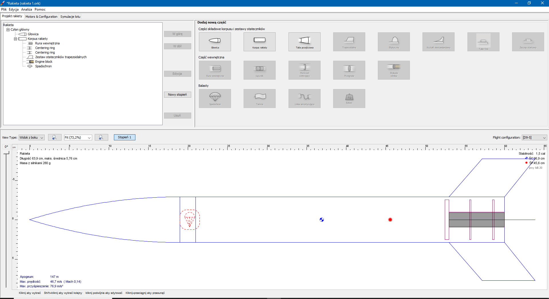

Witam, zrobiłem projekt rakiety w programie open rocket i wygląda tak:
Długość korpusu= 41cm, głowicy=19cm
Na programie znam się dość słabo więc wszystko robiłem po prostu w taki sposób by stabilość i Apogeum były jak największe.
Zdaję sobie sprawę, że korpus jest dość duży w stosunku do silnika, jest to pierwsza moja rakieta i jeżeli taki start by się udał później mógłbym w niej zamontować mocniejszy silnik i wprowadzić jakieś urządzenia pokładowe (uczę się programować arduino). Silnik to klima D9-5, według programu będzie on w stanie wyciągnąć rakietę na ok 150m. Myślicie, że jest to możliwe i program się nie pomylił, bo silnik jest naprawdę mały w porównaniu do rakiety.

Jest to możliwe żeby poleciała na taką wysokość i nie powinna mieć z tym żadnych problemów :)
Re: Projekt rakiety pytania
A dlaczego aż taki kaliber? Mniejszy kaliber to mniejsza masa i mniejsze opory

placydo pisze: środa, 3 cze 2020, 13:22 A dlaczego aż taki kaliber? Mniejszy kaliber to mniejsza masa i mniejsze opory
W przyszłości chciałbym użyć mocniejszego silnika i zamontować w środku urządzenia pokładowe, pierwszy lot ma tylko przetestować podstawowe właściwości rakiety i spadochronu
