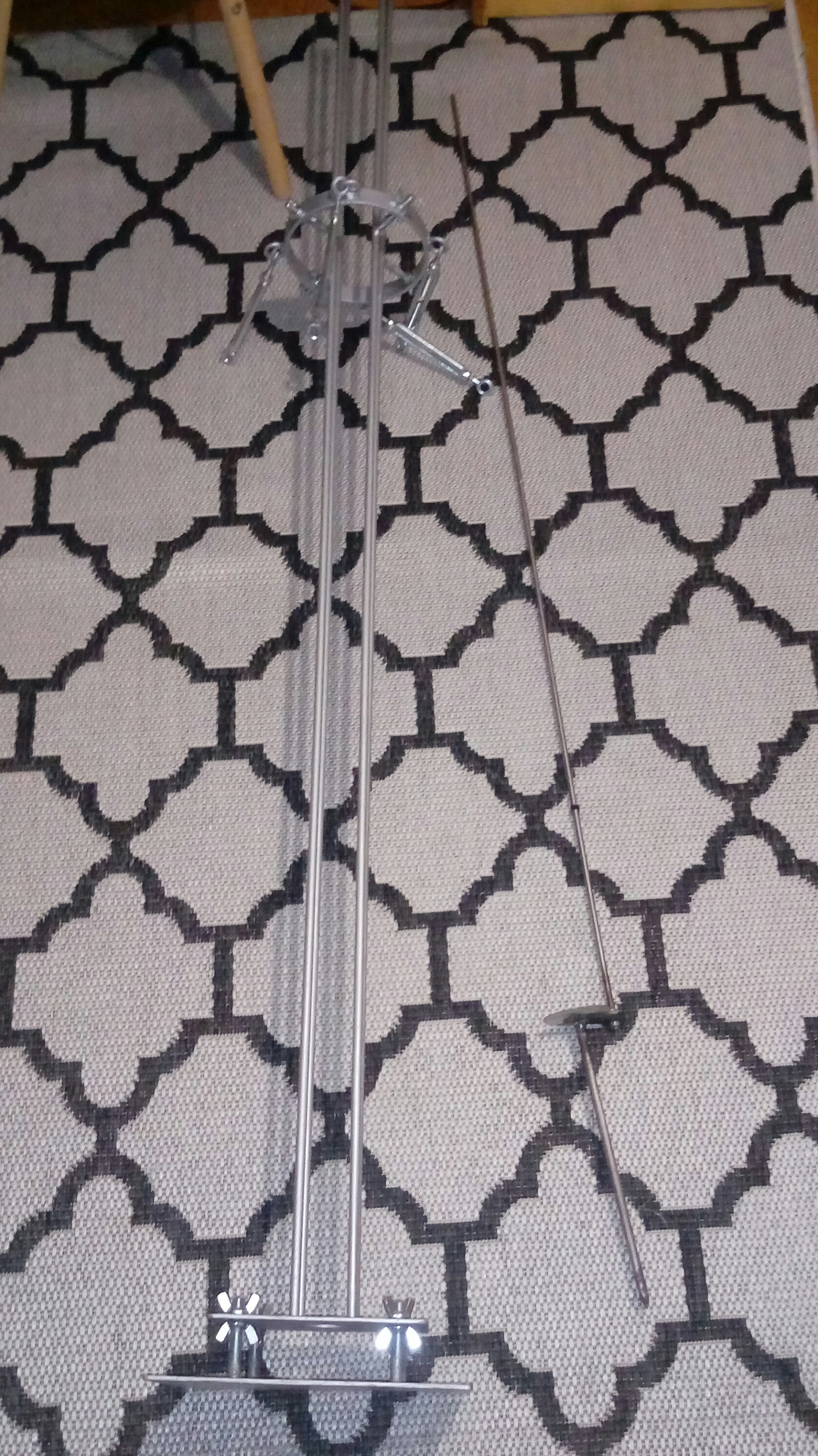

Jeśli by ktoś chciał może skorzystać z moich wyrzutni jedna wieżowa 145cm na rakietę o średnicy 50mm (bez możliwości regulacji średnicy) oraz prętowa 1m pręt 6mm.

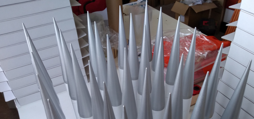

Uwaga! Uwaga! :D Z okazji 10 lecia naszego stowarzyszenia robimy warsztaty rakietowe na Festiwalu Meteora. Warsztaty są ufundowane ze środków PTR czyli całkowicie darmowe dla uczestników. Więcej informacji tutaj https://www.facebook.com/polskietowarzy ... &ref=notif
kadrowane 2.jpg (357.43 KiB) Przejrzano 10710 razy
kadrowane 1.jpg (493.54 KiB) Przejrzano 10710 razy
