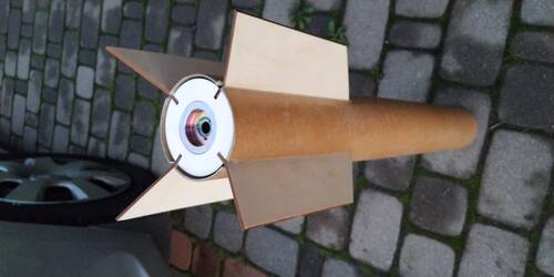

Korpus rakiety to dwie tuby tekturowe pokryte lakierem nitro. Dolny segment jest nieco krótszy (67 cm) względem górnego (77cm). Obie części połączone są łącznikiem wydrukowanym na drukarce 3D (posiada gwint, więc można rozdzielić obie części w celu łatwiejszego transportu).

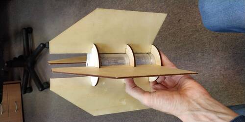

Stateczniki i koszyk na silnik to elementy wycięte laserowo w sklejce balsowo-lipowej (grubość 3 mm). Cztery stateczniki o wysokości 6 cm zostały dodatkowo zalaminowane cienkim włóknem szklanym (~40 g/m2) w celu wzmocnienia. Do górnej blokady silnika dodrukowałem czapeczkę z miejscem na wklejenie śrubki M5 (klejem metakrylowym), aby móc wkręcić i unieruchomić silnik. Cała konstrukcja sklejona wikolem i wklejona w korpus na żywicę epoksydową.
Całość rakiety na wykończenie pomalowałem lakierami w sprayu. Kolory bez żadnego drugiego znaczenia - po prostu zawsze pomarańcz i biel mi się ładnie łączyły. Spadochron był w takich samych barwach. Na samym festiwalu udekorowałem rakietę naklejką #FM2020. Pewnie w przyszłości dam pionowy napis z nazwą rakiety.

- Zapytajcie w firmie tnącej laserem ile sam laser zbiera materiału. Zaprojektowałem wszystko na styk w CAD, a po wycięciu miałem niesamowite luzy i w konsekwencji trudności z utrzymaniem prostopadłości konstrukcji
- Lakier nitro najlepiej nakładało mi się szmatką (konieczne rękawice ochronne!). Pędzelek mi się sypał i włosy przyklejały mi się do tuby, co było nieestetyczne i upierdliwe w usuwaniu.
