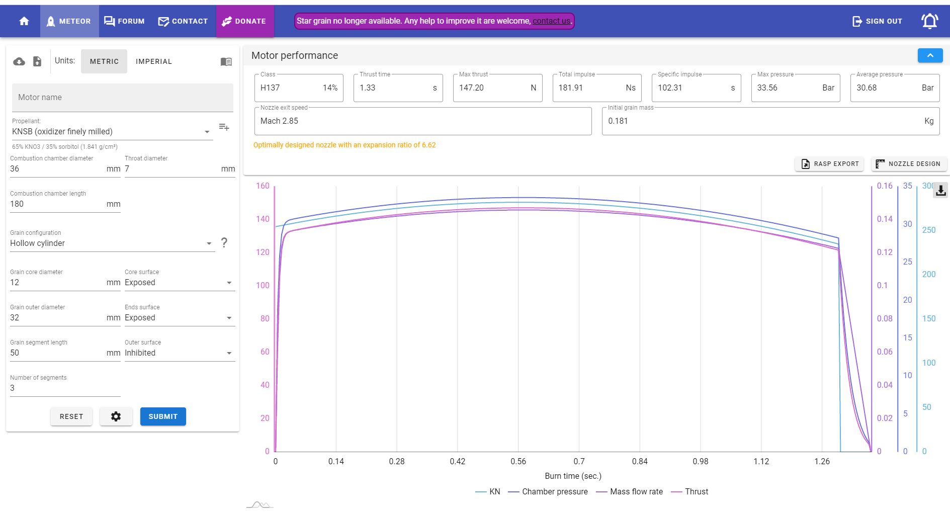

Dla silników trochę większych wyniki SRM (starej wersji nie 2014) i Meteora się pokrywają np. wprowadzając dane silnika z tego postu Meteor daje takie wyniki:
meteor wiekszy.jpg (133.91 KiB) Przejrzano 6340 razy
Czyli bardzo zbliżone. Jak sam wpisuję te dane do SRM uzyskuję identyczne wyniki.

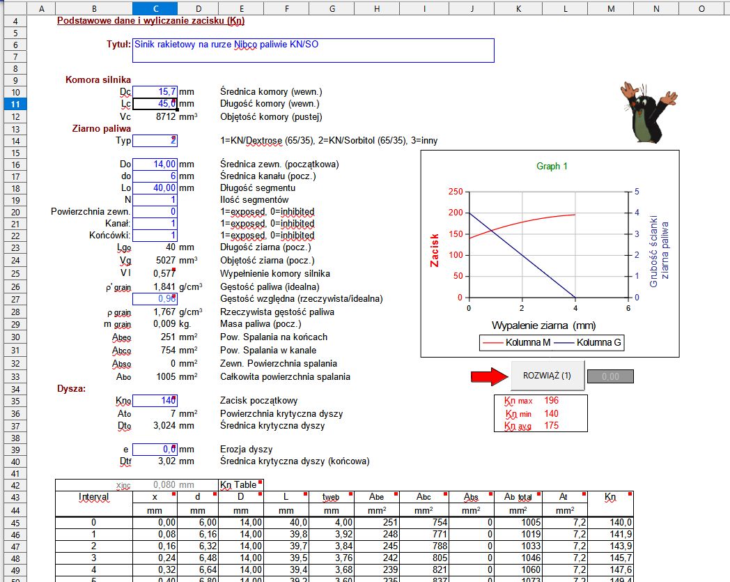

Tylko ja akurat chcę zaprojektować znacznie mniejszy silnik bo celuję w klasę D. Wstępnie chciałem użyć rurkę NIBCO sch40 1/2" z parametrami jak niżej:
srm 1.jpg (160.85 KiB) Przejrzano 6340 razy

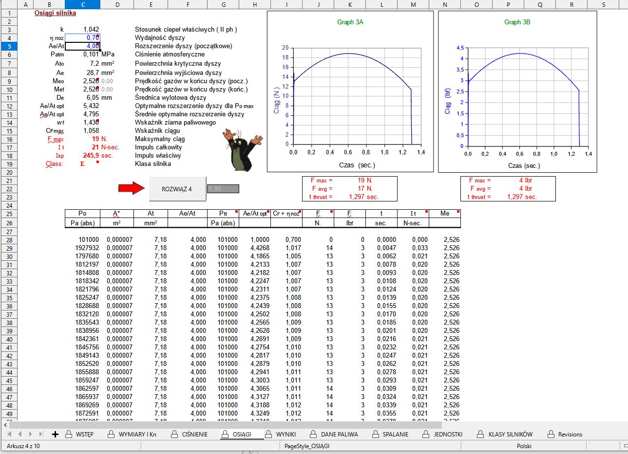

Ale wyniki SRM
srm 2.jpg (291.31 KiB) Przejrzano 6340 razy
srm 3.jpg (241.69 KiB) Przejrzano 6340 razy

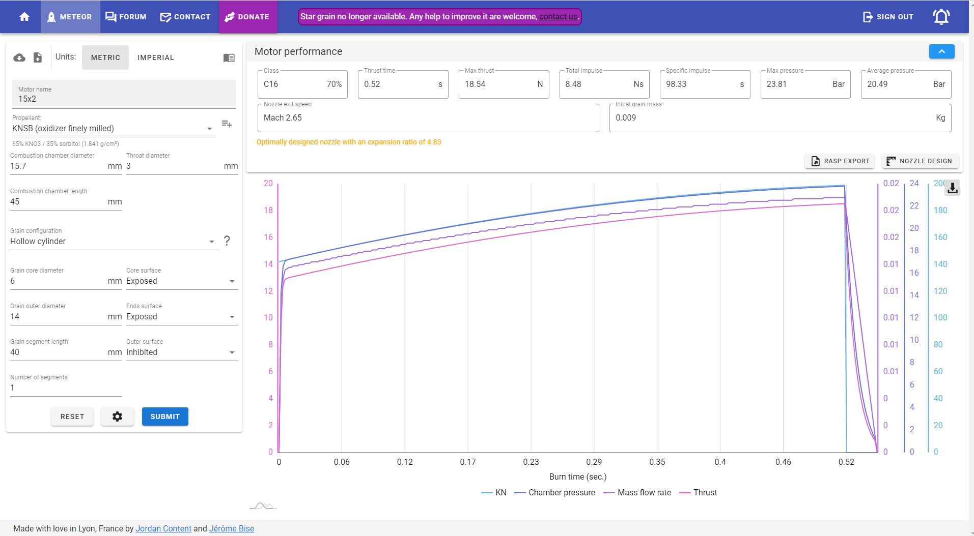

są zupełnie inne niż w Meteorze
meteor maly pop.jpg (143.45 KiB) Przejrzano 6340 razy
Czy widzicie może jakiś błąd w moich obliczeniach czy po prostu dla małych silników któryś (oba) programy sobie nie radzą? Teoretycznie Meteor to implementacja SRM2014 do Javy nawet lekko ulepszona bo dodali kilka innych rodzajów układu paliwa. Ale wyniki powinny przecież być zbliżone.

Wersja o której mówisz to właśnie SRM2014 ona mi kompletnie nie chodzi. Wykresy są maluteńkie, a w arkuszu osiągów mam błędy zamiast wyników. Jutro w pracy zobaczę na excelu od MS bo może to jest problem.
