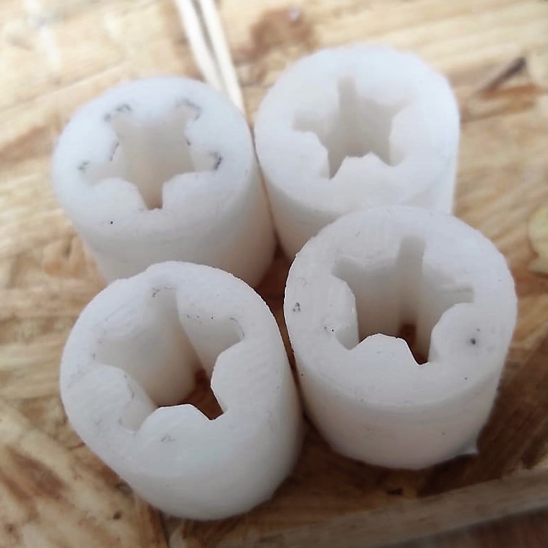

To troszku mało danych żeby Ci pomóc. Po pierwsze karmelek sorbitolowy powinien wyglądać tak i nie potrzeba grzać go do zmiany koloru:

Sorbitolowe paliwo w kolorze karmelowym? Powinno być białe, karmelowe jest jak przegotowałeś je, dlatego nie hula.
