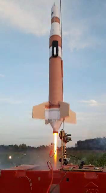

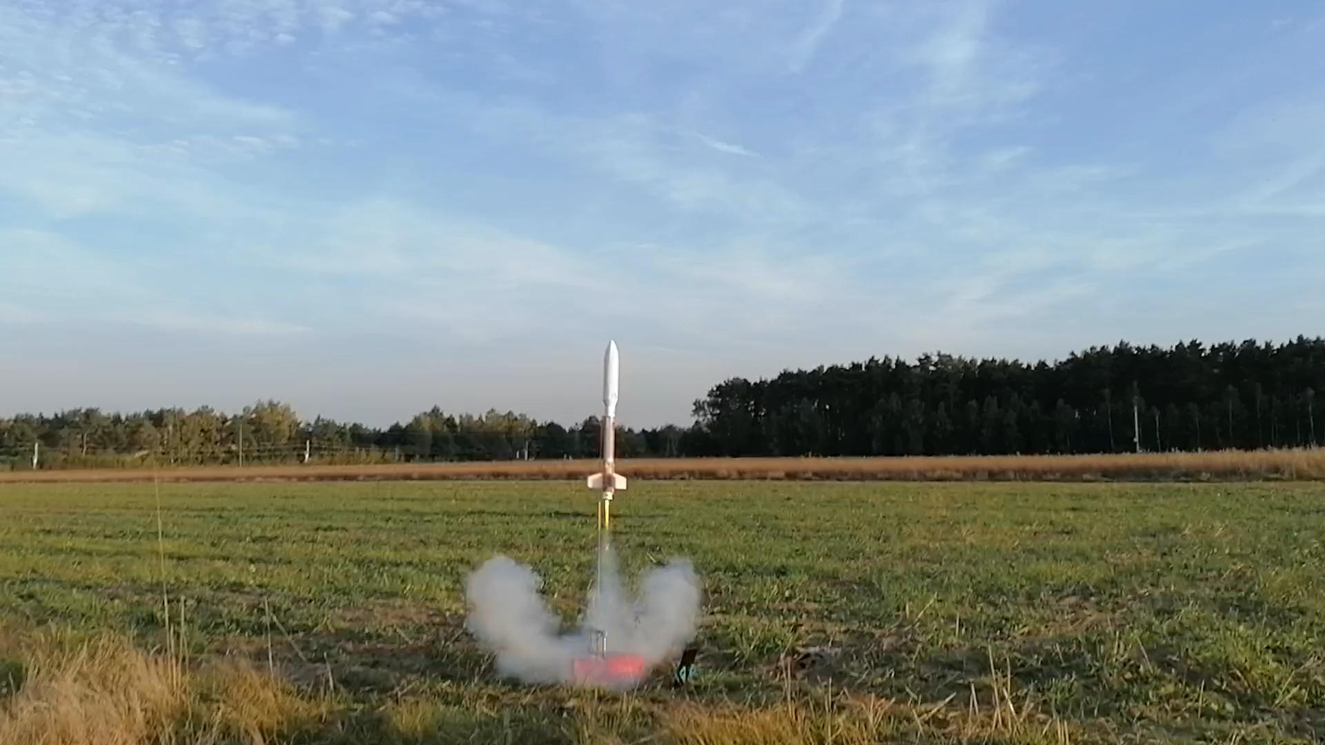

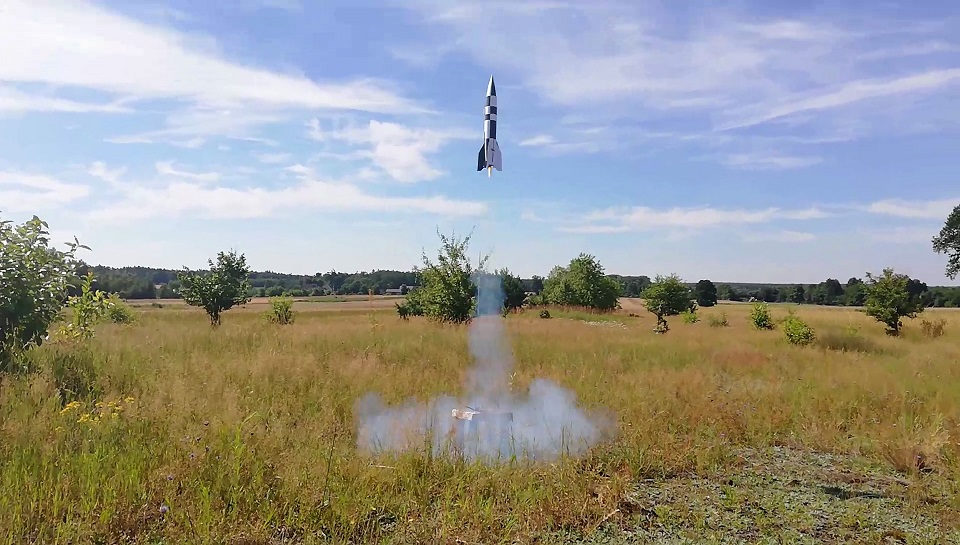

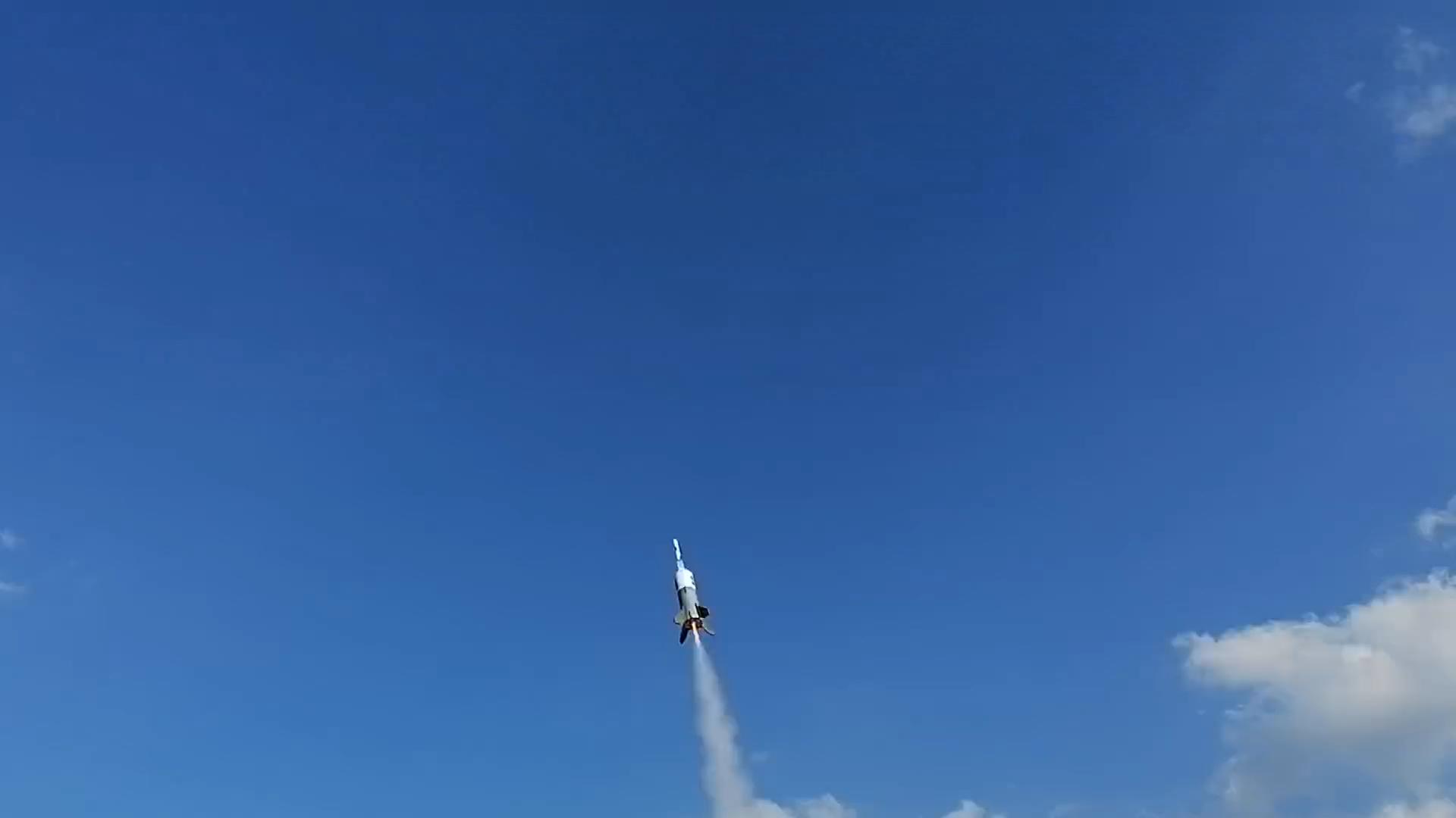

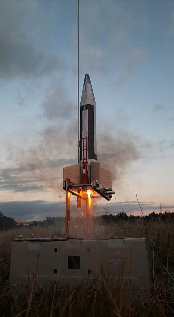

I na koniec kilka moich rakiet w skali:
Atlas A
http://rakiety.org.pl/forum/download/fi ... ew&id=3298
Atlas V 500 (w tym locie na pokładzie jajko)
http://rakiety.org.pl/forum/download/fi ... ew&id=3299
Delta IV (na koncie 8 lotów, lecimy dalej)
http://rakiety.org.pl/forum/download/fi ... ew&id=3300
Little Joe II:
http://rakiety.org.pl/forum/download/fi ... ew&id=3301
V2:
http://rakiety.org.pl/forum/download/fi ... ew&id=3302

Zainteresowała mnie ta v2. Kiedyś na forum był kolega który zbudował właśnie ta rakietę.
Z tego co pamiętam to V2 jest dość kłopotliwa jeśli chodzi o prawidłowe wyważenie - przerabiałeś może stateczniki tak aby była stabilna aerodynamicznie czy też zachowałeś oryginalne krztałty?
Jestem ciekaw jak zachowała się w locie.

Z moich obserwacji - a cały sezon 2020 bawiłem się w budowanie V2/A4 - wynika, że model zaskakująco dobrze się "prowadzi".
Jedyne zmiany jakie stosowałem to przejście ze stateczników oryginalnych - kartonowych ze szkieletem, dość czasochłonnych w sklejaniu - na balsowe. Wymiary pozostawały bez zmian. Szczerze, jest to model tak wielofunkcyjny dzięki swojej budowie, że polecam go na warsztaty z budowy rakiet.
Zarówno w opcji wydruku na kartonie A4 i A3 przynosi wiele frajdy. Mała świetnie daje radę na silnikach od Ś.P. Piotra Sornowskiego, duże latały na silnikach Klima, Estes i nawet Mikrohybrydzie MH8g.
Fakt, należy je wyważyć, w przeciwnym razie zachowuje się jak Tomahawk.

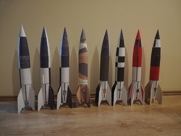

Ogromnym plusem jest możliwość rozbudowy (tak jak zrobili to np. Rosjanie) i modyfikacja korpusu, czy chociażby edycja samego pdf z modelem. Mam gdzieś zabunkrowany model A4 produkcji Estes - szczerze odradzam, producent zastosował lekko zmienione /większe/ stateczniki, przez co model nie wygląda odpowiednio realnie. Za bardzo nie kusi mnie do jego złożenia, może kiedyś pod silnik G80.
Daje w załączniku kilka zdjęć - może się skusisz na złożenie. A w razie czego mam kilka gotowych modeli, z racji tego że same składanie dawało mi mnóstwo frajdy stosowałem zasadę jeden model na jeden lot.

:shock: toż to cały Arsenal hehe.
Wyglądają na lekkie - to karonowe modele?

Ogólnie V2/A4 zrobiłem 14, więc to niecała kolekcja 8)
Najcięższa z dwoma silnikami Klima d9-5 ważyła 286 gr. Zatem bez silników trochę ponad 200. Karton o gramaturze 200 swoje waży, plus klej, wikol, kamera i ciężarek żeby to wszytko prosto leciało :D
W standardowej wersji około 160 gr.
Tak, to wszystko karton, ewentualnie elementy z balsy. Wydruk na A3, chociaż A4 w formacje standardowym też jest miłą zabaweczką.
