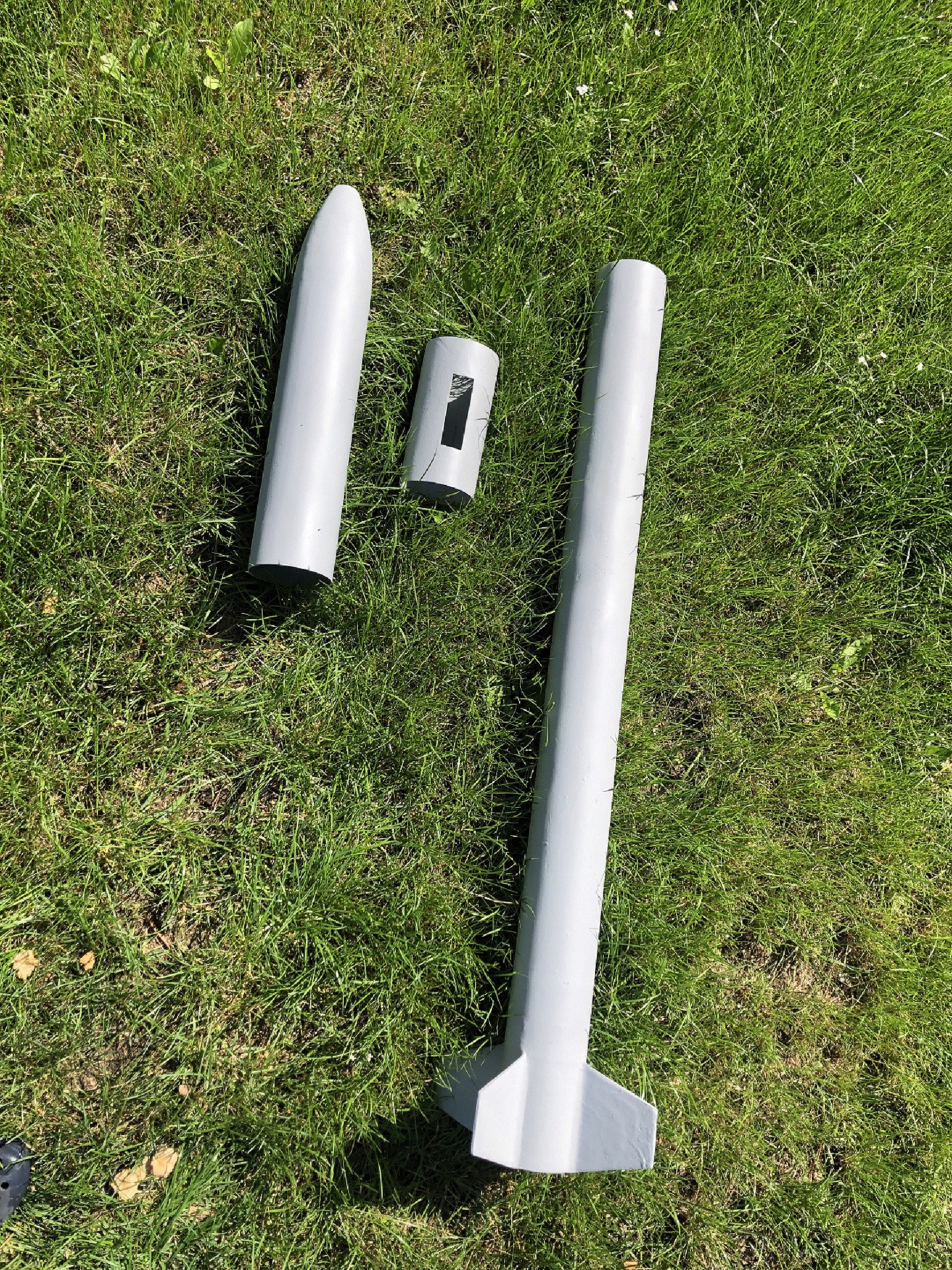

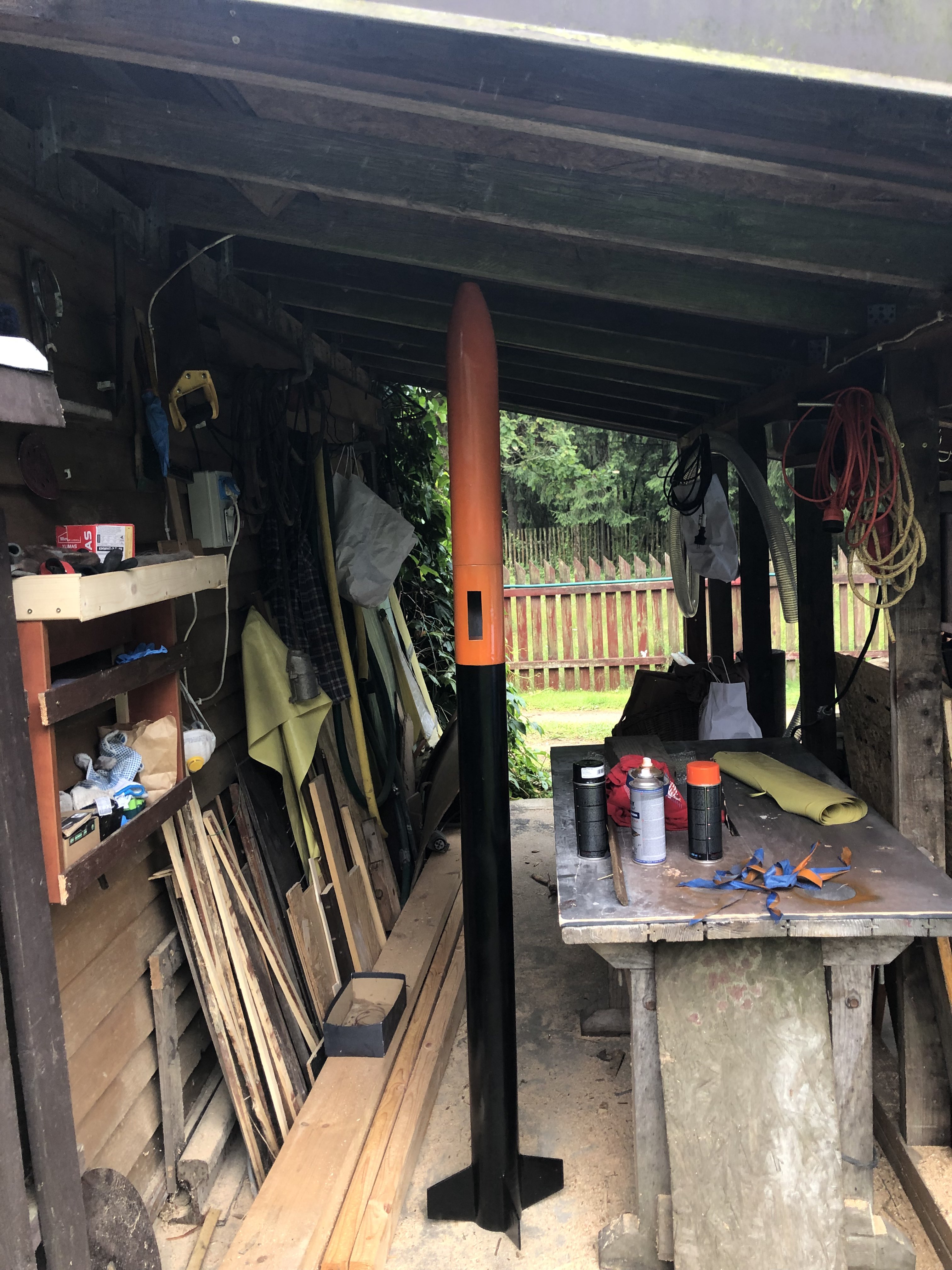

Update: Rakieta została pomalowana, elementy montażowe silnika i spadochronu wyfrezowane i zlutowane. Do zrobienia zostało zostały już tylko pierścienie centrujące silnik i zbiornik oraz muszę wywiercić otwory na shearpiny oraz śruby montażu silnika.
Korpus pomalowany według zespołowego standardu
Mocowanie Studeta1500, silnik będzie się trzymał poprzez pierścień w obudowie
