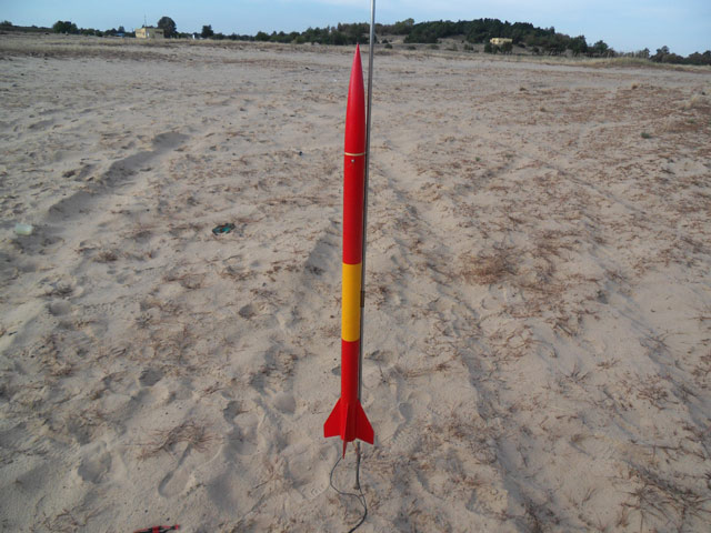

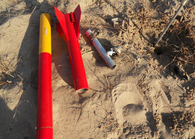

Wczoraj poleciała rakieta Feniks. Od razu zaznaczę, że projekt i wykonanie to w głównej mierze robota zombka. Ja się zająłem głowicą, spadochronem i silnikiem. Był to już szósty lot. Jak zwykle nie udany w 100% ale i tak można uznać za pewien sukces. Tym razem rakieta była zaopatrzona w minikamerę :D . Leciała na aluminiowym silniku wielokrotnego użytku zawierającym 100g paliwa sorbitolowego. Odzysk realizowany za pomocą UWSa konstrukcji Jaskiniowca, który jak zwykle spisał się znakomicie. Niestety zamontowałem za mały ładunek miotający przez co spadochron nie został wypchnięty mimo rozdzielenia rakiety. Aż dziwne, że w między czasie nie wyleciał bo siedział tam naprawdę bardzo luźno. Dzięki temu rakieta wylądowała około 250m od miejsca startu. Z otwartym spadochronem przy takim wietrze zaleciałaby na kilometr. Podczas dość twardego lądowania oderwały się dwa stateczniki.
Masa startowa: 930g
Średnica 53mm
Wysokość: 117cm
http://img528.imageshack.us/i/23068254.jpg/
(to zdjęcie z zeszłego roku)
Silnik z rurki alu 30x1,5
Korpus silnika: 105g
Paliwo: 100g KNO3/sorbitol 65/35

Niestety w momencie gdy Feniks już odrywał się od ziemi wystrzeliło z silnika zatyczkę, która lecąc do góry wbiła do komory spadochronowej dwa sklejkowe krążki i złączkę.
W sumie uszkodzenia niewielkie. Feniks jeszcze poleci :smile:

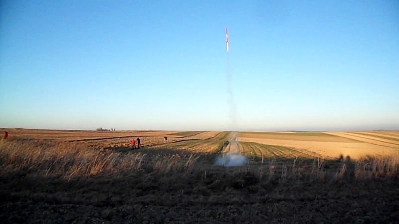

Teraz się udało! :smile: Podczas ostatniego wypadu grupy krakowskiej wystartował również Feniks. Napędzał go silnik KSarda nr 283 zawierający 65g paliwa wysokoenergetycznego. Silnik zadziałał perfekcyjnie, od razu wkręcił się na obroty dzięki czemu rakieta mimo silnego wiatru poleciała jak po sznurku. Był to najwyższy lot jak dotąd tego modelu. Według symulacji 600m i po obserwacjach myślę, że pokryło się to z rzeczywistością. Żeby nie gonić zbyt daleko wymieniłem spadochron na taki o średnicy 15cm. I tak wylądował 700m od miejsca startu i dodatkowo złamał się statecznik. Ale gdybym zostawił normalny spadochron odleciałby trzy razy dalej a wtedy żegnaj...

Silnik z 65 gramami paliwa wysokoenergetycznego zadziałał prawidłowo i rakieta z impetem, równym prawie lotom rakiet na silnikach ROS wzbiła się w powietrze z bardzo dużą prędkością. Świadczą o tym kadry filmu, na których to obraz Feniksa jest bardzo rozmazany.
To są dobre, wyczynowe silniki. Udało mi się skonstruować napęd o doskonałości konstrukcji 160/70, co jak na małe silniki z paliwem wysokoenergetycznym jest bardzo dobrym wynikiem.
