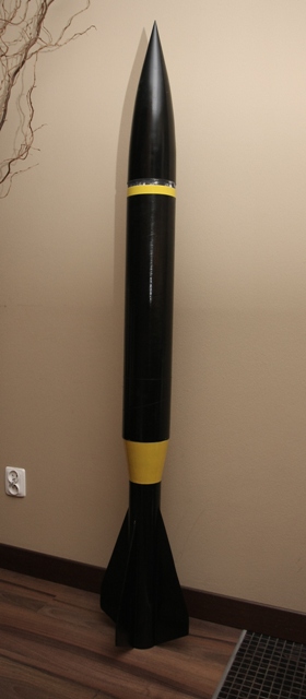

Delirium jako model jest praktycznie gotowa. Zostało mi przymocować teflonowe krążki do wyrzutni szynowej.
Masa startowa około 2200g
Silnik: na początku będzie to Schermuly a później silnik aluminiowy z dyszą grafitową na 200g karmelki sorbitolowej.
Średnica : 122mm górnej części i 84mm części silnikowej.
Wysokość: 160cm
A prezentuje się następująco :smile:
PTR 006mini.jpg (72.91 KiB) Przejrzano 9714 razy
To co mi teraz zostało do zrobienia to:
- pozamykanie komór: silnikowej i transportowych.
- przymocowanie linek od spadochronu i umocowanie spadochronu
- zamocowanie kamer
- zamocowanie uws-a i altimetru
- niespodzianka :smile:
Proszę o wasze opinie, uwagi, pytania :)

Jak zrobiłeś talię zejściową?
ArturroKRK
Posty: 381
Re: Delirium by Artur
Post autor: ArturroKRK »
Witaj Piotrze :) No talia zejściowa przysporzyła mi najwięcej problemów. A jak została wykonana? Może napiszę w punktach.
1. Ze styroduru drutem oporowym wyciałem wąskie i długie kawałki . Mniej więcej 3x2x15cm
2. Z tych elementów zeszlifowałem boki pod katem by wyszły kliny. By mozna je było nakleić na obwodzie)
3. Przykleiłem kliny distalem prosto do tuby kartonowej
4. Ręcznie zeszlifowałem zewnętrzą powierzchnie styroduru.
5. Na zewnątrz położyłem laminat szklano epoksydowy.
6. Na powierzchnię talii nałożyłem mieszankę żywicy epoksydowej z mikrobalonami szklanymi . ( lekka pasta wypełniająca)
7. Kacper na swojej maszynie zeszlifował talię żeby była równa.
8. Na koniec pozostało tylko wyrównanie małych dziurek i nierówności szpachlówką wykończeniową.
9. malowanie podkładem i następnie kolorem.
Podrzucę jeszcze niebawem zdjęcia całej konstrukcji by każdy mógł popatrzeć jak to wygląda "od kuchni" :)
Pięknie wykonany model :smile:
Trzeba powiedzieć, że poziom konstrukcji nieustannie podnosi się.
Teraz naprawdę nie mamy się już czego wstydzić.
Artur - moje gratulacje !
Będę trzymał kciuki za udany lot Delirium.
Jakie planujesz osiągi na silniku Schermuly?

Właśnie niestety biorąc pod uwagę masę rakiety 2,2kg z silnikiem. To na schermulu pułap powinien wynieść około 350-400metrów. No ale schermuly to tylko pierwszy strzał i ewentualne konkursowe na zlotach :) Obecnie jestem w posiadaniu silnika aluminiowego z dyszą grafitową produkcji Kacpra :) Na tym drugim powalcze o nieco większy pułap.
Plus jest taki że część silnikowa ma 80mm średnicy wewnętrznej i 500mm długości... dlatego też można będzie zmieniać łoże silnikowe na inne zwiększając w późniejszym czasie silniki :)
